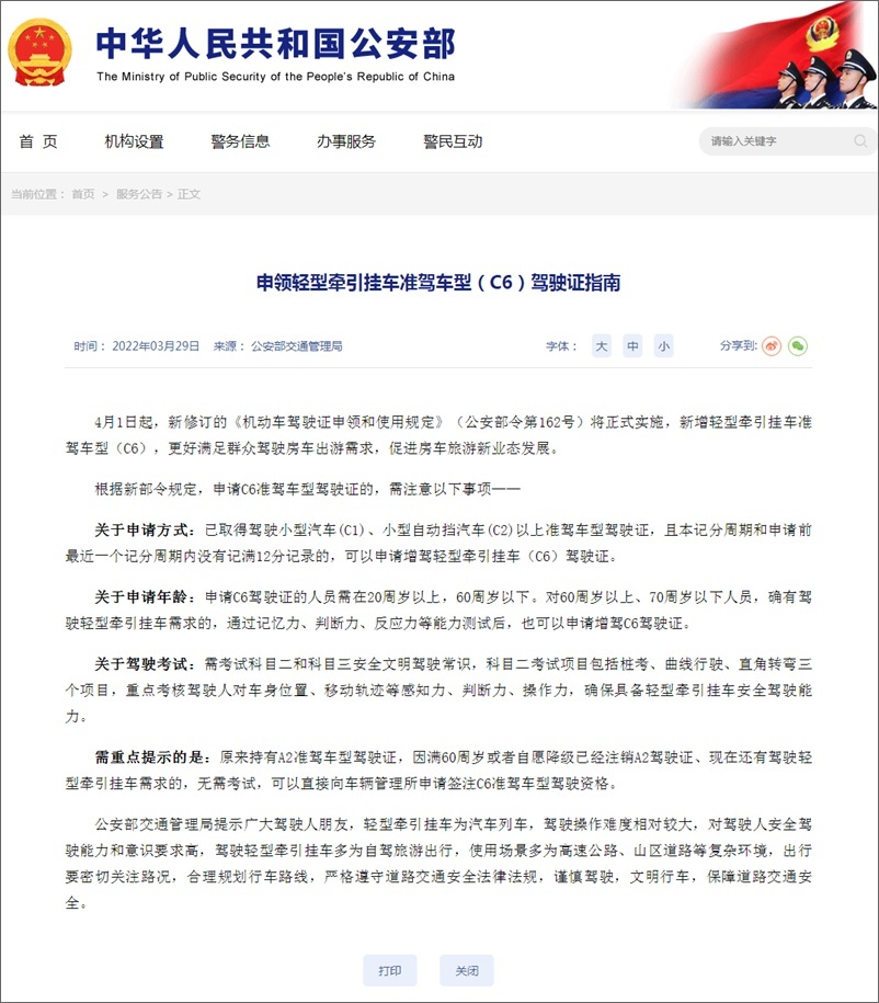

时间已经来到了3月底,距离驾照新规即将实施的4月1日已经非常接近了。前不久我们的编辑也亲自走访了一些驾校,了解驾照新规中的C6驾驶资质在驾校中的培训情况。对于不少皮卡车友来说,开着皮卡后面带个小拖车一直是种非常理想的生活,但轴数变多了,开起来自然和两轴的车型不太一样,这就需要推出相应的教学培训目标。就在3月29日,公安部发布了《申领轻型牵引挂车准驾车型(C6)驾驶证指南》,明确清晰的解答了一些司机对申请C6驾证的疑问。与之前相比,更加详细的解答了一些没说明的问题。
首先是申请方式需要满足以下几点:
1.已取得驾驶小型汽车(C1)、小型自动挡汽车(C2)以上准驾车型驾驶证。
2.本记分周期和申请前最近一个记分周期内没有记满12分记录。
其次是申请年龄可以延长到70岁,做出了更加人性化的变动:
1.申请C6驾驶证的人员需在20周岁以上,60周岁以下。
2.对60周岁以上、70周岁以下人员,确有驾驶轻型牵引挂车需求的,通过记忆力、判断力、反应力等能力测试后,也可以申请增驾C6驾驶证。
关于考试基本上与以前相同:
1.需考试科目二和科目三安全文明驾驶常识。
2.科目二考试项目包括桩考、曲线行驶、直角转弯三个项目,重点考核驾驶人对车身位置、移动轨迹等感知力、判断力、操作力,确保具备轻型牵引挂车安全驾驶能力。
对于A2驾照降级的情况也有了补充说明:原来持有A2准驾车型驾驶证,因满60周岁或者自愿降级已经注销A2驾驶证、现在还有驾驶轻型牵引挂车需求的,无需考试,可以直接向车辆管理所申请签注C6准驾车型驾驶资格。

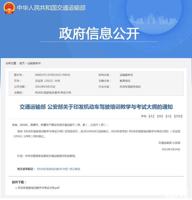

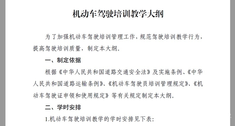

前不久,交通运输部和公安部发布了关于印发机动车驾驶培训教学与考试大纲的通知,其中对驾校教学提出了明确的新要求。这其中最大的变动基本上就是面向C6轻型牵引挂车资质进行的改动,达到大纲要求才算真正意义上能够驾驶皮卡进行拖挂。而其他关于C6的疑问也有不少,本文就一起来解答一下。如果你看完本文还有不懂的地方,那么就再看一遍。

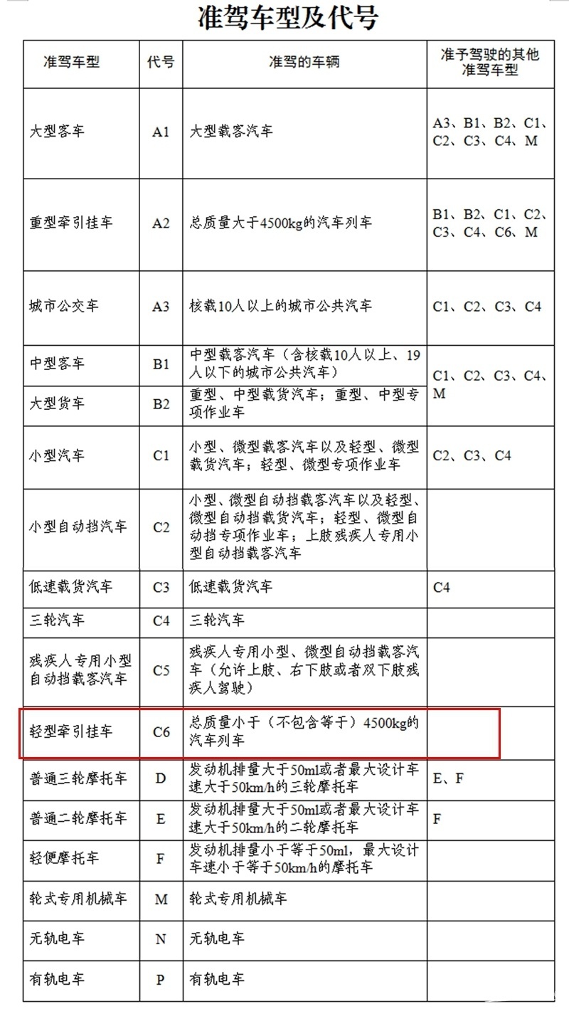

问题3:A1/A2/A3/B1/B2/C1/C2包括C6吗?
新规中规定,只有A2资质包含C6资质,其他均不包含。
当然这里肯定还会有很多其他A/B本的大车司机表示不服,说我能开那么大的车,还不能开轻型牵引挂车了?这里要注意一点,如果您开一辆单独的车,那么没问题。但是牵引挂车并不是一个整体的车,它的中部带有一个转向轴,所以整车在转弯、倒车时候的控制方法与没有转向轴的车型有所区别,需要技巧掌握。

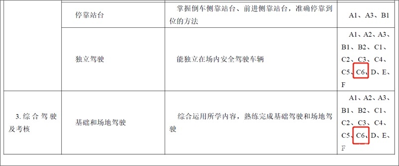

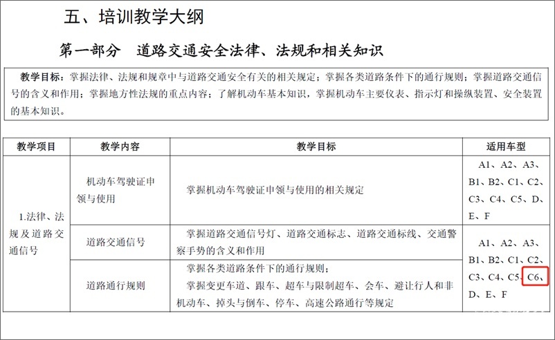

前不久交通运输部/公安部发布的最新《机动车驾驶培训教学与考试大纲》中有明确规定教学内容和目标。此文件同样会在2022年4月1日起施行。也就是说下月起各个驾校就可以按照最新的《考试大纲》进行专门的C6驾驶培训了。最新文件中也是对C6驾驶资质有着特别重点的说明,这里我们可以看看学习C6都有哪些要求。

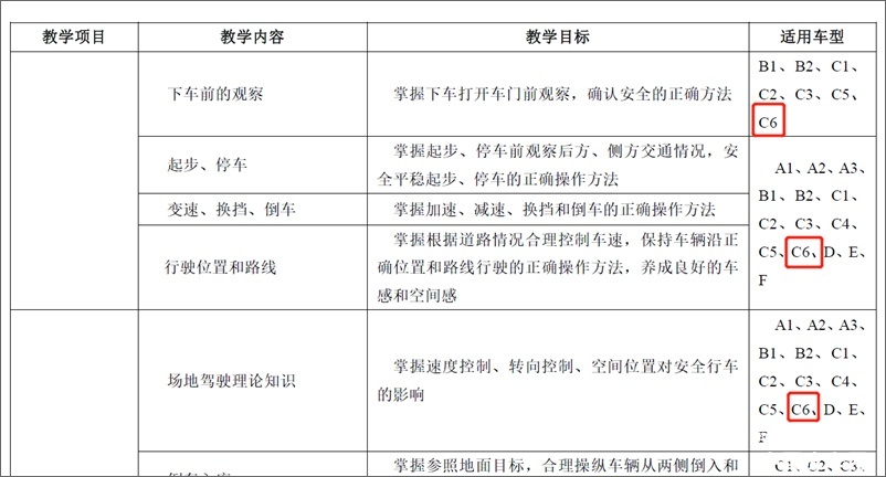

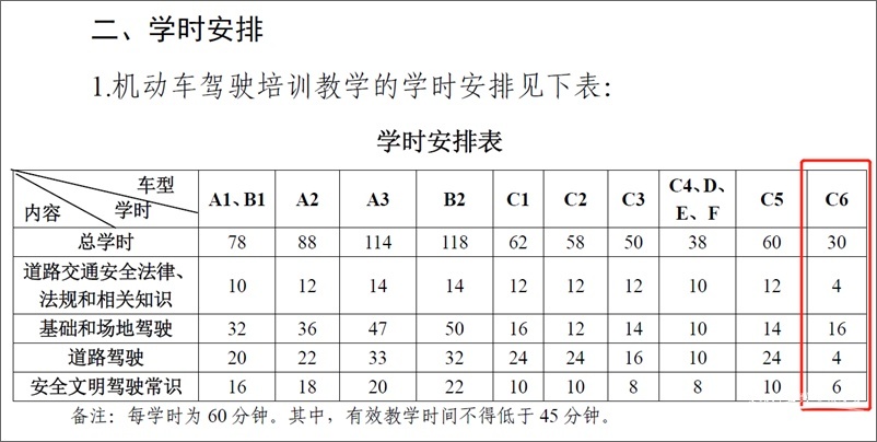

首先就是学时安排,C6驾照的总学时需要达到30个学时,每个学时为60分钟。这其中科目一由于基本上与其他准驾车型接近,需要消耗较少的4学时;科目二消耗最多的16学时,而这其中也包括了比较复杂的实车操作环节。科目三和科目四也有部分学时,相对科目二来说都比较少。总之,学习C6驾照基本上所有科目都要学习,只不过相对首次学车要少的多。

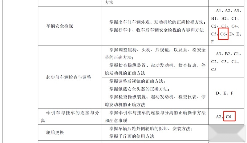

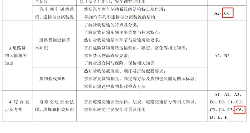

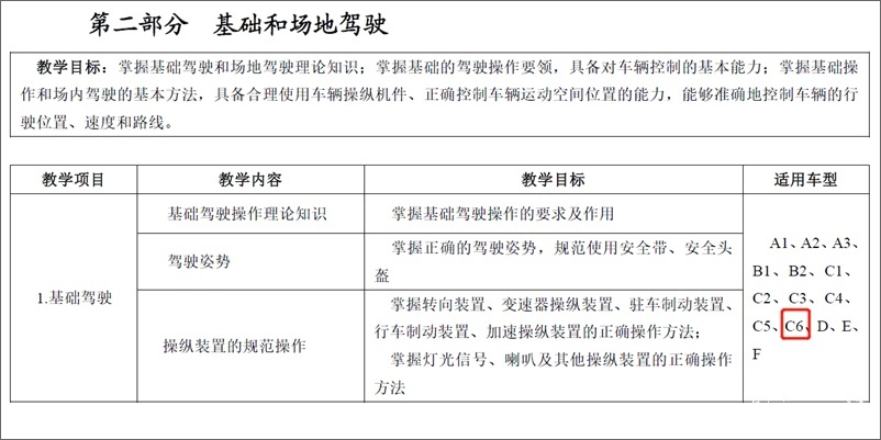

科目一中需要重点关注的教学内容是:熟知汽车列车制动系统的结构特点及作用;熟知汽车列车连接与分离装置的结构。在科目二的培训中也有“掌握牵引车与挂车的连接与分离的正确操作方法和注意事项”这一要求,可见轻型牵引挂车的C6资质不能仅仅让驾驶员“开起来”,还要能掌握拆装挂车的方法,以及电器件连接方法。

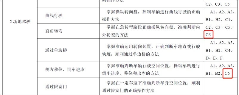

科目二培训中还明确指出,曲线行驶、直角转弯以及侧方移位、倒车进库都是C6驾驶资质必须要掌握的技能。尤其是在大角度转弯时能够准确判断内外轮差,这是在非拖挂车型中很少会注意到的,尤其是只有C本的驾驶员,在这方面的经验极少。所以整个C6驾驶培训的重中之重就是这些内容。

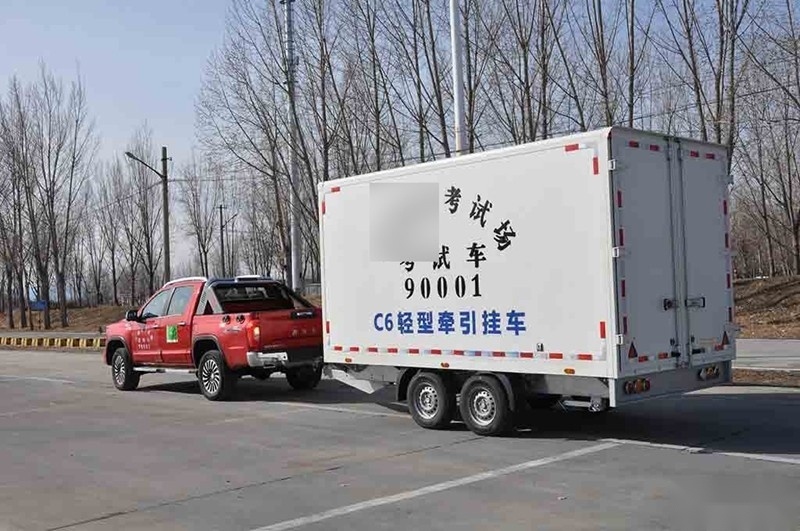

实际上,在有了足够多的经验之后,在驾驶驾驶能力方面很容易达到标准。另外需要注意的就是牵引列车的总质量。在驾照新规中,可以看到轻型牵引挂车的定义是总质量小于(不包含等于)4500kg的汽车列车。这个范围很明确的规定在了轻型汽车列车中,包含皮卡以及其他乘用车在拖车时的整体质量不能超重。一般的皮卡总质量在3吨左右,那也就是说剩下的那1-1.5吨是拖挂车型的总质量,这一方面要掌握好,不要因为没有注意到这点导致违章行为的发生。
