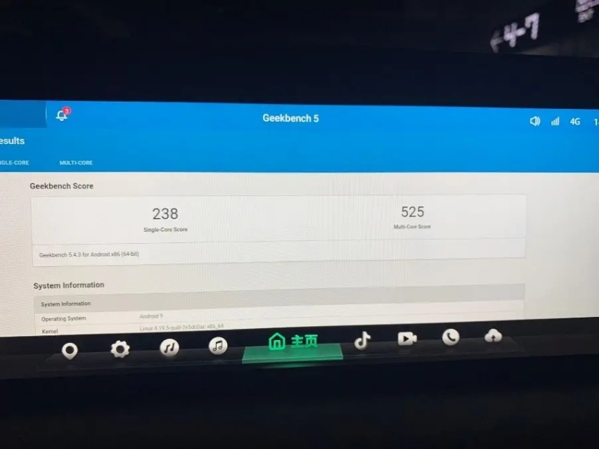

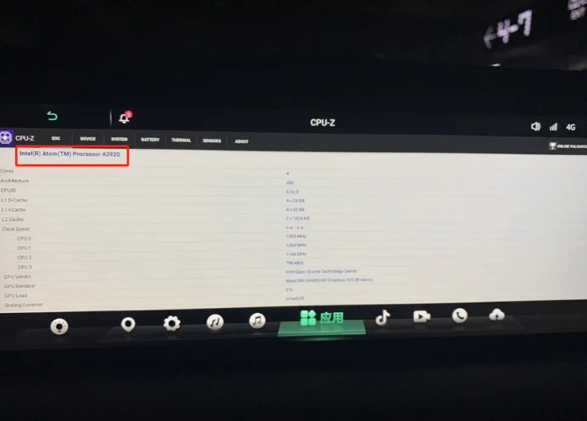

大家都知道了好猫的车机芯片是英特尔A3940,而哪吒官方只是说用了英特尔芯片,并没有公布型号。为了搞清楚它用的到底是什么型号,我还把它的车机系统给破解了。
通过安装第三方芯片检测软件行进行查看,发现哪吒用的是英特尔A3920芯片。从命名上来看,貌似是好猫的A3940,更好一些,实际上,还真不是。

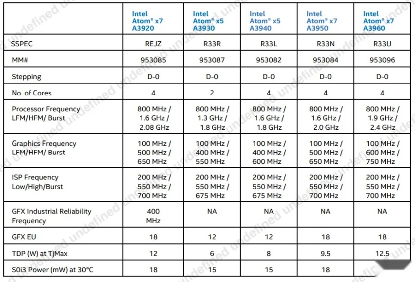

这两颗芯片同为英特尔车规级芯片Atom(凌动)产品序列,但这里面又分为中端X5系列和高端X7系列。好猫上的A3940是X5系列里面的一个型号,旗下还有更低端的A3930。而哪吒用的A3920是属于X7系列里面的一个型号,在这个系列下还有A3950,A3960。
之前特斯拉Model 3/Model Y的车机芯片就是X7系列里面的A3950,后来才换的AMD Ryzen芯片。
从参数上来看,哪吒用的这颗芯片相比好猫的那颗,在频率方面更高,理论上性能也更强。实际情况是怎么样的呢?
为了探究哪吒用的这颗A3920芯片的性能水平,我也在哪吒的车机上安装了专业跑分软件——Geekbench 5,它是一款多平台的性能测试工具,在结果上还是非常具有参考意义的。
单核238,多核525,比好猫的那个要强一点,不过整体还是属于性能偏低的水平。这颗芯片如果放在手机里面,也就和8年前的三星S5上面的高通810的性能水平相当。

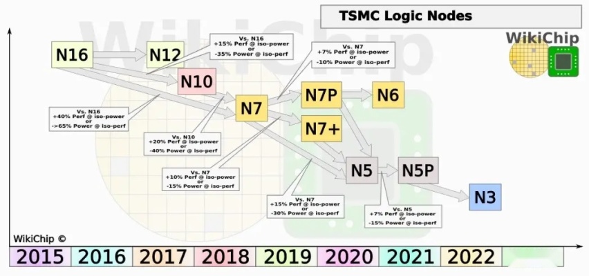

之所以分数会这么低,是因为这颗芯片采用的是14nm工艺,相比于现在的7nm、5nm这些比较先进工艺来说,就比较落后了。因为先进的制程工艺意味着晶体管密度会更高,性能也就会更强,功耗也会更低。而14nm与7nm相比,在晶体管密度上差了一倍,性能必然不高。
同时,这颗芯片为4核4线程的设计,比起现在8核8线程的芯片,在处理能力上也要差很多。

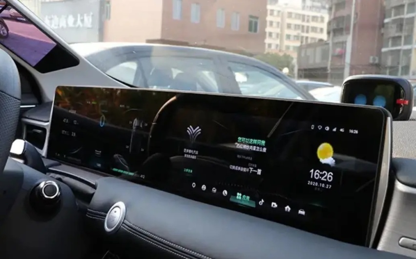

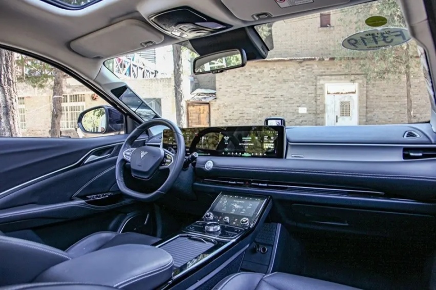

哪吒U Pro 采用的是一个双联屏的设计,尺寸同为12.3英寸。
整个车机系统的主页面,共有三个小页卡,其中左到右分别是个人中心、语音模式、天气预报。在主页面下边布置了常用的导航、音乐和电话功能,想用哪个功能,直接一点就行,非常方便。
让人感到意外的,虽然哪吒U Pro的车机芯片性能不强,但是系统整体的操作流畅性还是非常好的。比如打开导航,无论是缩放、滑动都非常流畅,并没有出现卡顿不流畅的问题,还是挺令人惊喜的。
这就不由得让我想起荣耀CEO赵明说过的一句话,“硬件只能决定产品下限,软硬件协同才决定真实价值”。哪吒U Pro的车机体验正是印证了这句话,说明在系统优化方面还是做了不少工作。
另外,这套系统整体操作逻辑也非常简单,即便是新用户也能快速上手。点击“主页”就能进入到App页,通过左滑、右滑能够快速找到想要的App。当然,还有一些快捷菜单,从屏幕顶部往下滑,不仅可以查看通知、开启个人热点,还能一键开启通风和电动尾门,便利性方面做得很好。

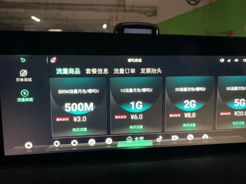

在流量方面,每个月是5个G的免费流量,要是用超了,得花钱买,500MB就要3块钱,比起竞品来说,不算便宜。不过呢,它倒是可以开发票,这个功能还是很少见的。

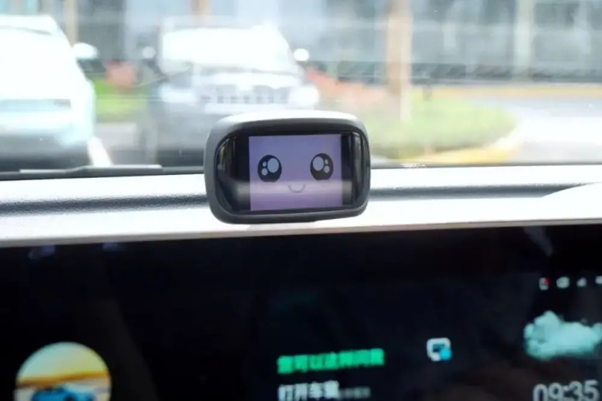

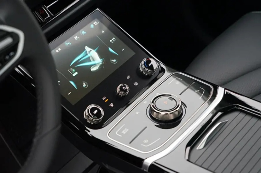

在中控屏下方,还提供了一块副屏,由于角度原因,日常使用总会出现反光的情况,再加上面板上并没有抗指纹涂层,屏幕难免成了“指纹收集器”。同时,这块屏幕的交互也有很大的问题。在初次使用时候,并不知道上面的文字或图标仅仅用来显示还是可以触控,在可触控和不可触控之间没有明显区分,造成使用上的困扰。
所以,这块副屏既不美观也不好用。
