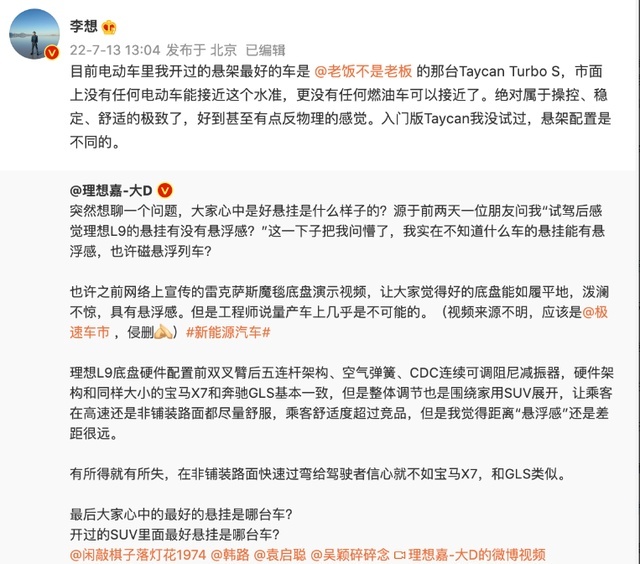

有网友说理想L9什么都好,也付定金了,但是发现理想L9的悬架明明是铁的,但是厂商的非要把它涂成涂层铝合金的样子,觉得很不理解。
没有想到李想本人居然对此事进行了回应。李想的回复是,没有人规定铸铁就必须得涂成黑的。理想L9后悬挂使用了防腐效果更好的涂层,成本也非常高,防腐涂层本身它就是银色的。铝又不是什么高档货,如果觉得铝高档,那不如把你家的房子钢筋结构换成铝结构的,看看安不安全。

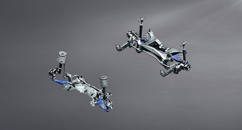

然后我们再来看一看,铝不高档这个事儿有没有道理? 其实汽车的悬架设计,用什么样的材料是用很多维度去考量的,需要从设计预期,用途,成本,加工难度,材料等等各个方面去考虑,找到一个最平衡的结果,铝合金,确实算不上多么厉害的一个东西,但是在降低簧下质量方面确实有优势。
李想说如果觉得铝高档,不如把房子的钢筋结构换成铝结构。我觉得他这样说只是逞一时的口快。我们都知道铝的强度比铁的强度更低,但是我们汽车悬架上使用的不是纯粹的铝。而是铝合金,而这些铝合金的材料现在已经能够做到很低的密度很高的强度,当然伴随而来的是成本更高,价格更贵。而用于打造悬架,铝铸件所使用的是7系列的铝合金,目前国产量很低,大部分是依靠进口的,所以铝合金的悬架成本是真的很高,但是好处是可以降低簧下质量。

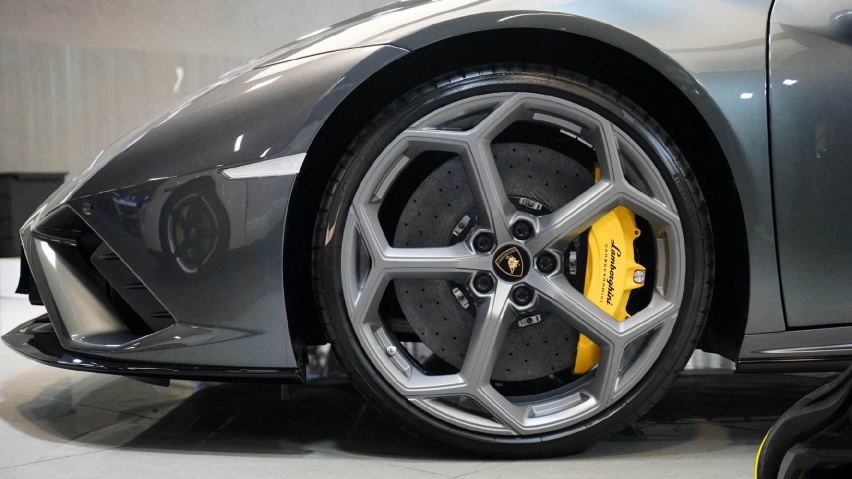

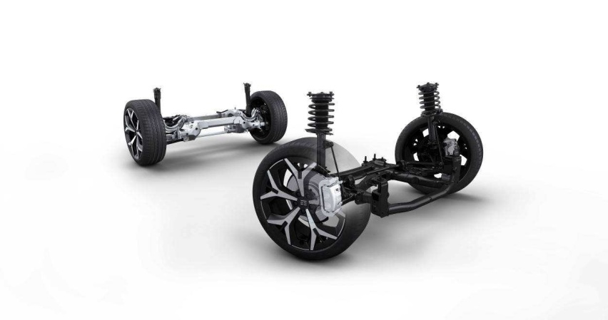

什么是簧下质量呢?简单来理解的话就是悬架以下的零部件的重量,就比如说轮圈,轮胎,制动系统,包括悬架系统,这都属于簧下质量的范畴。所以,那些为了极致追求簧下质量轻的跑车,他们会使用全碳陶瓷的刹车,或者是锻造的铝合金轮圈,或者是铝合金悬架,这都有利于降低簧下质量。而如果你只把悬架质量给降下来了,但是轮圈,刹车的质量没降下来,还是不行的。
簧下质量越低的车型可以让底盘的调校有更大的限度,所以操控起来也会更加地精准灵活,不会有特别大的惯性。好处也就仅此而已了。所以总的来说,无论是用什么材料都要讲究一个用途,讲究成本,讲究价格。铝合金的悬架虽然在一些高级的汽车上是一种亮点卖点,但并不意味着它就是100%好的,没有任何缺点的,你看像现在一些硬派越野车,需要高强度越野的车型他根本就不可能用铝合金。因为即使强度达到了,那么你的维修成本又太贵了。所以汽车厂商,需要找一个很好的平衡。
