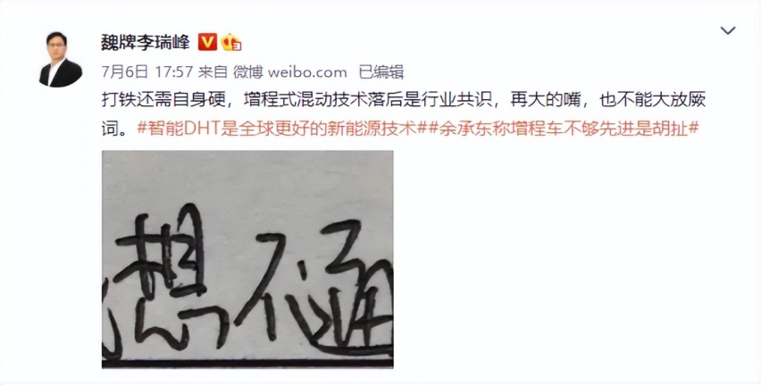

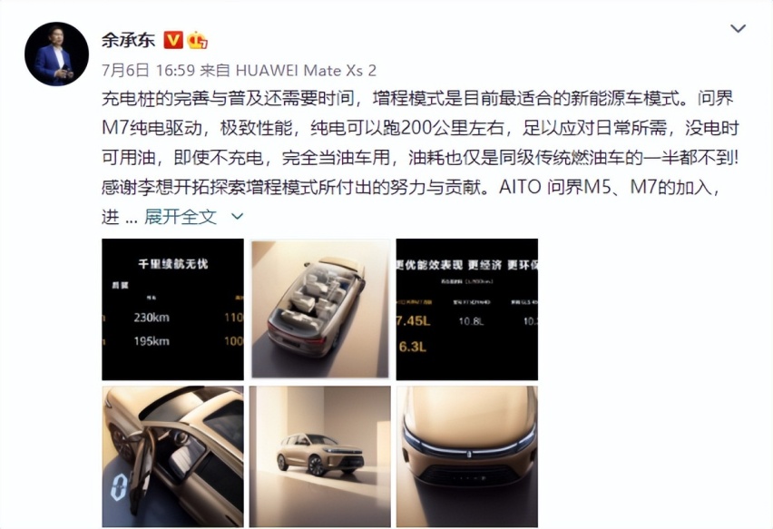

最近魏牌CEO李瑞峰与“大嘴”余承东之间的隔空对战,成为了车圈最为热门的话题之一。其实两边的论点非常简单,那就是增程模式到底是目前最适合的新能源车模式,还是落后的混动技术?
混动大年的“神仙”打架!看完就明白增程为何被喷惨了
其实进入新能源时代后,很多人都以为纯电动车型会成为最为主流的驱动形式,但没有想到混动车却成为了近两年的大趋势。从日系车推出双擎混动开始,再到自主车企纷纷加入混动“内卷”大潮,如今哪家车企要是没有一套拿得出手的混动系统,还真不好意思说自己在搞新能源。所以当余大嘴在微博上发文称“增程模式是目前最适合的新能源模式”,自然会惹得选择其他技术路线的车企有些不太高兴。

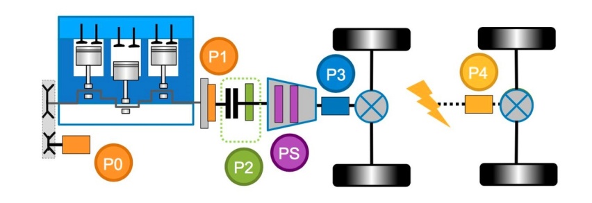

在了解各家混动技术路线之前,有几个关于电机位置的词语得先弄清,这样才能更好地理解混动。
P0:电机位于发动机前端的皮带上(不可单独驱动车辆);
P1:电机位于变速箱之前,发动机的曲轴上(不可单独驱动车辆);
P2:电机位于发动机与变速箱的输入端,与发动机间有离合器(可单独驱动车辆);
P3:电机位于变速箱输出端,与发动机同轴、同源输出;
P4:电机位于变速箱之后,与发动机的输出轴分离,一般驱动没有动力的车轮。

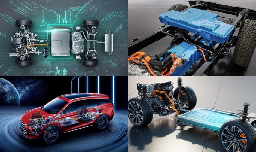

了解过这么一个基础知识后,我们再说回如今大热的混动技术。虽然各家车企在宣传时,都不约而同地把重点放在了“亏电油耗”与“1000+km的综合续航”,但实际上却在技术路线上存在一些差异。大方向上,基本可以分为增程式与插电混动式两种。而其中插电混动是最为主流的驱动方式,从比亚迪DM-i到长城柠檬DHT混动,长安蓝鲸iDD、吉利雷神Hi·X混动系统,都是近期十分热门的混动技术。
而在插电混动系统里,也因为前面我们提到的电机布置位置不同,而衍生出不同的技术方案。其中最常见的,便是DHT方案了。
关于DHT,很多人都有个误区,认为DHT方案指的就是长城的那套混动系统。这话其实只说对了一半,长城柠檬DHT只是采用DHT技术方案的其中一家车企而已,比如奇瑞的混动技术就叫做鲲鹏DHT。

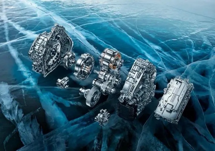

所谓DHT,指的是混合动力专用变速器,也就是Dedicated Hybrid Transmission的缩写。其本质是通过两个同桥电机,与混动专用发动机高度集成化耦合,可以实现纯电、串联混动、并联混动、发动机直驱这4种对应不同速域和工况的行驶模式。
严格来说,采用了P1+P3结构的比亚迪DM-i与长城的柠檬DHT混动一样,均属于DHT技术方案。但区别在于,比亚迪DM-i采用的是单挡传输,即发动机、电机两个动力源都只有1个动力传输挡位。
而同样采用P1+P3结构的长城柠檬DHT则在发动机端增加了两挡变速器,这样做的主要原因在于其发动机直驱时高效率转速区间比较窄,只能通过多挡位让发动机保持高效转速。相比之下,比亚迪DM-i配备的骁云系列发动机,就通过将附件电动化,减少了以往机械传输的损耗,增加了热效率,即便仅有一个挡位,也能通过较宽的高效率转速区间实现低油耗表现。

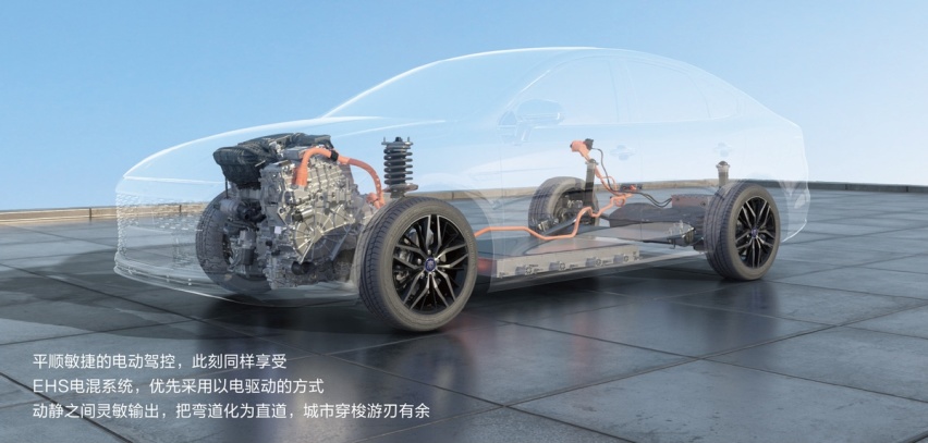

此外,吉利雷神Hi·X与奇瑞鲲鹏DHT也是DHT技术方案里比较有代表性的混动系统,并且与长城柠檬DHT,这两者仅采用了三挡DHT结构。
不过吉利雷神Hi·X采用的是P1+P2的电机布局结构,包含了一台与曲轴连接的P1电机以及一台位于变速箱输入端的P2电机,而与P2电机相连接的就是3挡变速器。同时,全速域并联是这套混动系统的最大亮点,发动机会在时速超过20km/h时直驱车辆,电动机则作为辅助发力。

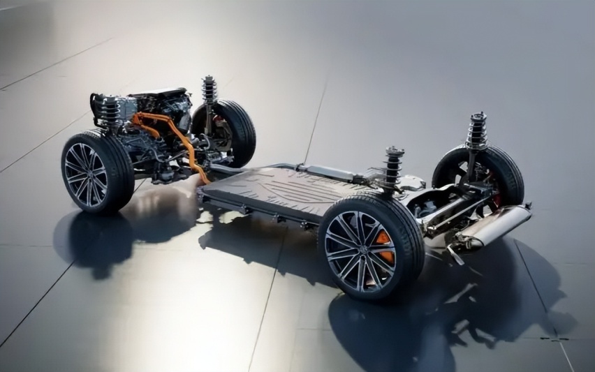

奇瑞鲲鹏DHT虽然也是三挡DHT结构,但采用了P2+P2.5的结构,其中P2.5电机负责3挡双离合的1挡和3挡,由于1挡和3挡之间的传动比差距较大,分别用来应对起步加速和提高燃油经济性,2挡则由P2电机负责,保证换挡的平顺性。得益于双电机驱动,奇瑞鲲鹏DHT可以拥有9种工作模式,但其本质仍然是在单、双电机之间切换。

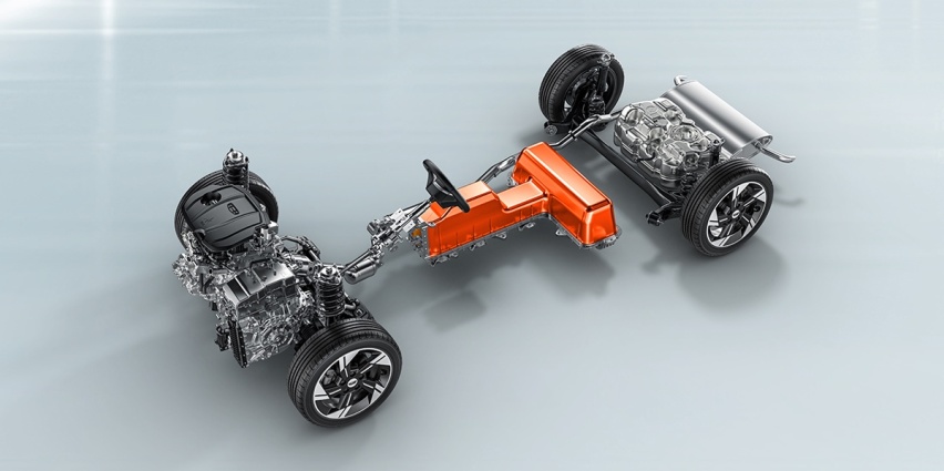

除了DHT的双电机技术方案,还有一些车企则选择了P2单电机方案,比如长安蓝鲸iDD混动。P2路线的特点在于,这种技术方案能够保留现有内燃机系统的技术特点,在此基础上加入三电系统即可实现混动。虽然实际执行起来并没有说得这么简单,但对于拥有蓝鲸系列发动机的长安来说,这种保证动力灵活性和兼顾油耗的方案自然是最合适的。

不过倒也不是说增程系统就完全不好,就像余承东说的,充电设施没有饱和完善以前,增程式动力的确能满足更多消费者的需求。但真要从技术难度、实际表现来看,PHEV插混的确要优于增程式动力。这也是为什么大多数传统车企采用的也都是前者,虽然它们的技术路线不同,但也算殊途同归。
