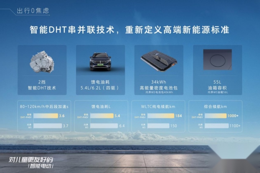

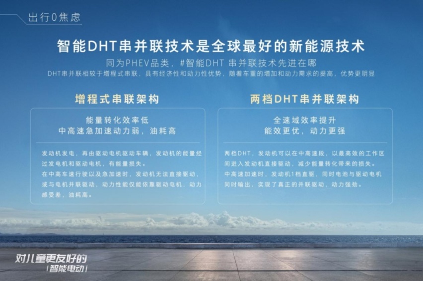

他强调,纯电还是混动,在某个阶段是可以共存、共赢、共生,混动能够解决市场纯电车的很多焦虑,也符合当下消费者需求。魏牌使用的智能DHT串并联两挡变速器技术,是足以领先“增程式”两代的技术,本田和比亚迪的技术是用一挡实现了高速场景的直驱以及动力性的提升,而智能DHT的创新和持续迭代,实现全速域和全场景下能效最优,同时带来了动力最优、NVH最优。在两挡DHT串并联技术中,增程式只是其中的一种模式而已,本身是个落后技术,这是行业共识。

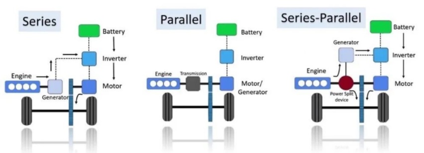

混动技术可分为串联、并联、混联3 种模式,而混联是目前车企主要研发的技术路径。
串联指发动机与车轮解耦,发动机只驱动发电机发电,再由驱动电机驱动车轮;并联指发动机与发电机可以同时或单独驱动车轮,实现两个动力源的相互补充与配合;混联指可同时实现串/并联式两种驱动方式。
增程就是串联式混动,由发动机和发电机组成的增程器为电池充电,电池驱动车轮,或者增程器直接为电机供电驱动车辆。
现在的插混多指采用混联结构,因其具备更多的驱动模式,相比其他两种混合结构节油效果更优秀,较其他两种结构综合工况节油20%-25%。

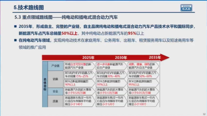

2020年11月发布的《节能与新能源汽车技术路线图2.0》指出,到2035年,中国节能汽车与新能源汽车年销量将各占一半,其中混合动力将作为最重要的节能技术在汽车领域推广,传统能源动力乘用车全部为混合动力车型,这意味着混合动力的地位有所上升。

增程式电动汽车内部只有一套电力驱动系统,包括电机、控制电路、电池,电动机在工作时直接驱动车轮,发动机则用来于驱动发电机给电池进行充电,因为发动机不直接驱动车轮,所以也不需要使用变速器。

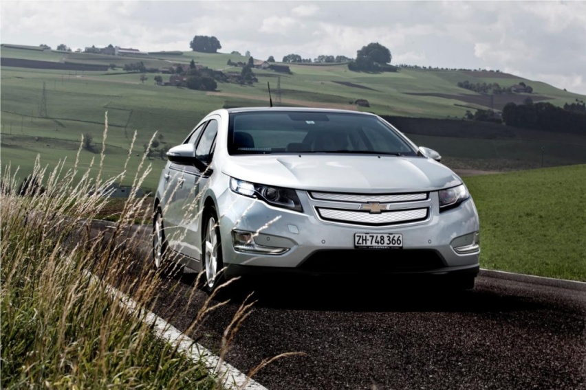

通用在2007年亮相了以增压汽油机作为发电机动力源的增程式车型,后来推出雪佛兰沃蓝达Volt量产版,采用16kWh的锂离子电池,可以纯电驱动行驶80km,综合续航里程可达490km。
