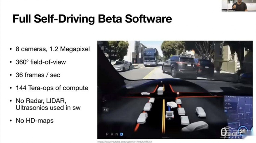

在演讲中,Ashok还拿出了一段用户录制的视频。视频显示,用户在旧金山拥挤的道路上行驶时,车机屏幕显示了周围的环境,例如道路边界、车道线、附近车辆的位置和速度。
系统识别出周围环境
而这些一方面需要特斯拉车机和摄像头等硬件的支持,一方面还需要特斯拉自动驾驶系统内置的算法和神经网络的支撑。
据Ashok介绍,特斯拉搭载了8个120万像素的摄像头,它们可以360度捕捉周围环境影像,平均每秒可以生成36帧图像。而后特斯拉的车机将对这些信息进行处理,每秒可进行144万亿次运算(TeraOPs/s)。
而且这些过程都是在基于纯视觉算法进行的,并未使用激光雷达和超声波雷达,也没有高清地图。

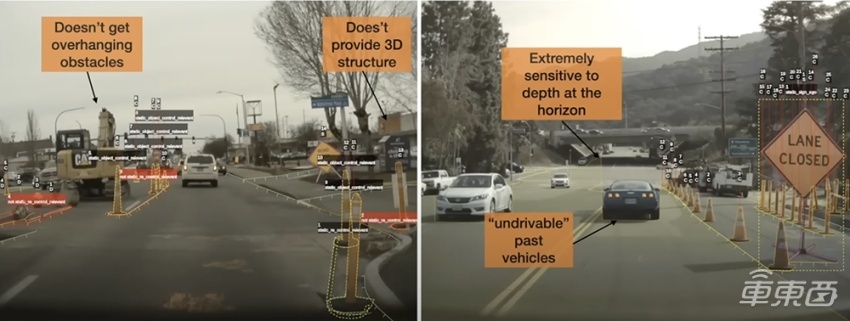

Ashok表示,当遇到一般障碍物时,系统会使用空间分割方法。使用空间分割方法时,系统对空间内的每一个像素进行标记,标记为“可行驶的”和“不可行驶的”,然后自动驾驶芯片再来处理这个场景。不过,这个方法也存在一些问题。
对物体的标记
首先,系统标记的物体像素处于二维空间,而为了给汽车在三维空间中导航,物体像素需要转换出三维空间中对应的预测值,这样特斯拉的系统才能建立互动的物理模型,并顺利处理导航任务。
对物体的标记
而系统在将物体像素从二维图像转换到三维图像时,需要进行图像语义分割(指像素级地识别图像,即标注出图像中每个像素所属的对象类别)。
这个过程会产生不必要的图像或系统中不必要的像素,而图像的地平面上的几个像素可以产生巨大的影响,直接决定如何将这个二维图像转换成三维图像。所以,特斯拉不希望在规划时产生这样影响较大的像素。
另外,不同障碍物还需要使用不同方法来判断。

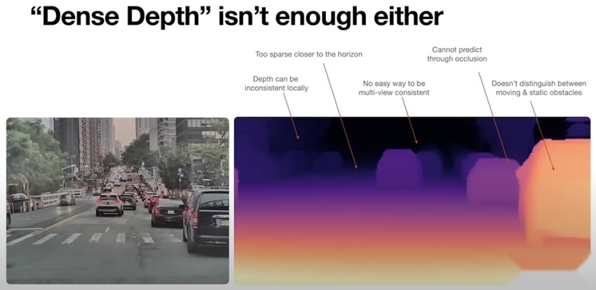

一般来说,比较常用的还是物体的深度值(从观察者角度看向物体时的距离,这个距离再通过投影变换、标准化设备坐标、缩放平移后,最终得到的值)。
在某些场景中,系统可以先预测障碍物。而在另一个场景下,系统也可以对图像的像素检测深度,所以每个像素都会产生一些深度值。
深度图(右侧)
但是,尽管最终生成的深度图非常漂亮,而当用深度图进行预测时,只需要三个点。
而且在对这三个点进行可视化的时候,尽管在近处看着还行,但是随着距离的增加,它们也会发生形变,在下一阶段这些图像也很难继续使用。
例如,墙壁可能会发生形变而变弯曲。而地平面附近的物体也是由较少的点来确定的,这就使得在规划时系统无法正确判断障碍物。
而又因为这些深度图是在多个摄像头采集到的平面图像上转换而成的,因此最终很难产生一个相同的障碍物,而且系统也很难预测出障碍物的边界。

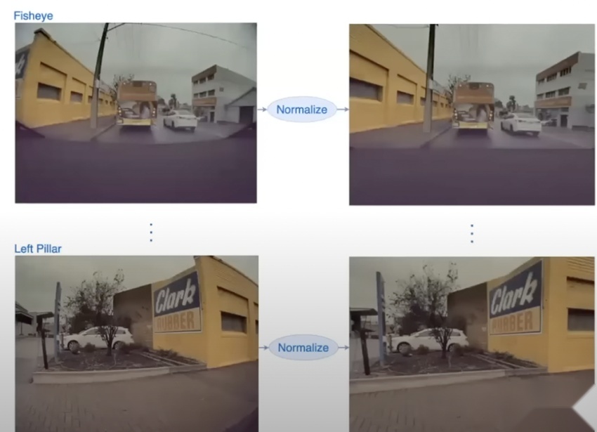

在讲解占据网络方案的架构时,Ashok以特斯拉鱼眼摄像头和左侧摄像头拍到的图像为例,对两者图像校正过程进行了对比。

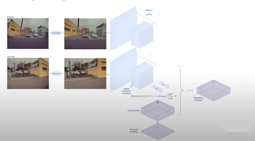

首先,系统会先对图像进行拉伸,然后提取图像特征,查询出三维图像相关的点是否被占用,然后使用三维位置编码,然后将其映射到固定的位置,之后这些信息会在之后的计算中被收集。
对图像进行初步处理
之后,系统将对图像空间进行位置嵌入,继续通过三维查询处理图像流,最终生成三维占用特征。因为生成的是高维占用特征,所以很难在空间的每一个点上执行此操作。因此系统会在较低维度生成这些高维特征,例如使用典型的上采样技术,生成高维空间占用率。

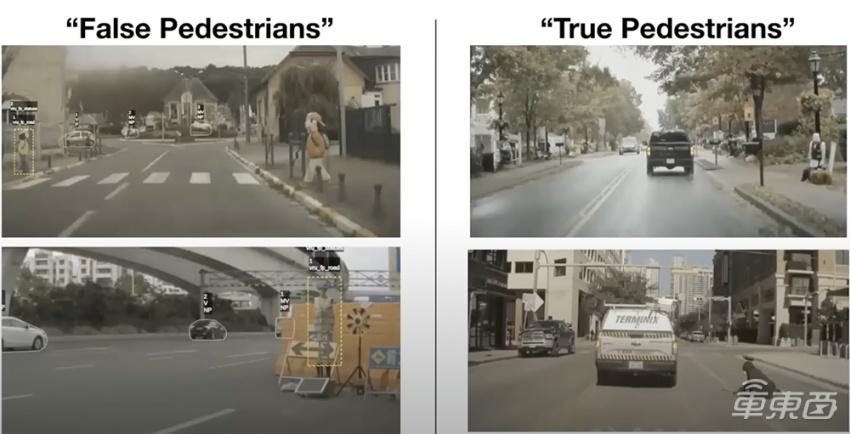

有趣的是,Ashok在演讲中透露,当初做这个占据网络方案只是用于处理静态的对象,但是最终发现只处理静态的树很难,而且系统在刚开始分辨“真假行人”的时候,也遇到了很多困难。
但是团队最终发现,无论这些障碍是移动的,还是静止的,系统最终只需做到能够躲避掉这些障碍就好了。
真假行人
因此,占据网络方案不再区分动态障碍物和静态障碍物,而是使用其他的分类对其进行处理,计算物体的瞬时空间占用率,不过这还不足以能保证特斯拉汽车可以安全行驶。

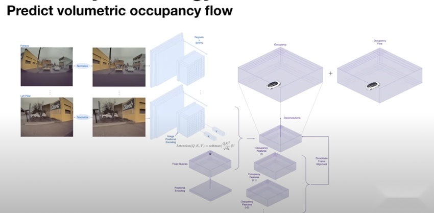

因为如果只计算瞬时空间占用率,当特斯拉汽车在高速上行驶时遇到一辆车,然后就开始放慢速度并不是很合理。系统更想知道,在之后不同的时刻这辆车的空间占用率,以及变化情况。
这样的话,系统就可以预测出这辆车何时会离开。所以,方案还涉及还预测了占用流。
占用流的计算过程
占用流这个数据可以是空间占用率或时间的一阶、高阶导数,也可以提供更精确的控制,将它们统一到同一个坐标系中。系统将使用同一种方法来生成空间占用率和占用流,这还将针对各种障碍物提供强大的保护。

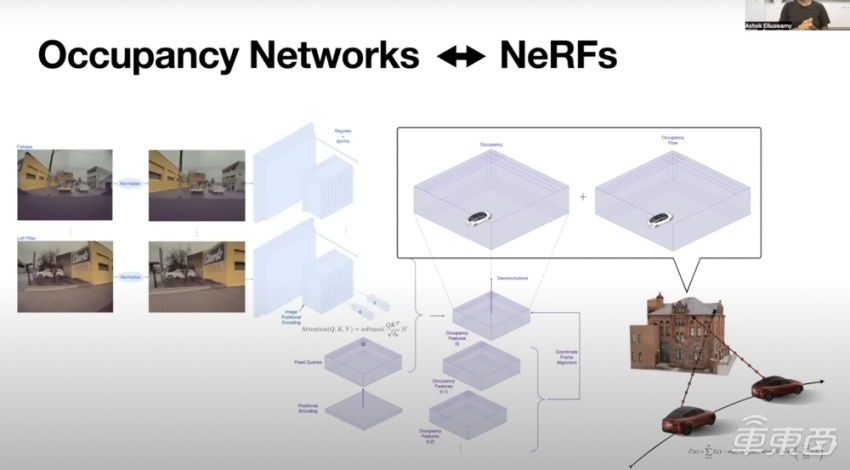

所以占据网络方案在很多不同的方面都有助于改善控制栈。这一方案是神经辐射场的延伸,神经辐射场(NeRf)在过去几年里在很大程度上接管了计算机视觉研究。
NeRf与占据网络关联示意图
NeRf是在单个场景或单个位置的图像重建场景,从单个位置的一个点进行重建。
Ashok表示,特斯拉的车辆在行驶中,后台处理接收到的图像较为准确,所以可以(用NeRf)生成跨时间并精确的图像路线,通过NeRf模型和3D状态差异化渲染图像来产生较准确的3D重建。

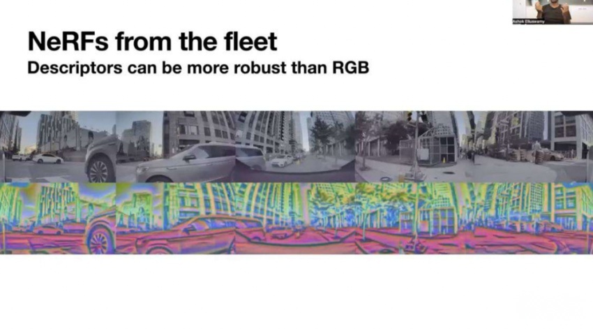

而现实世界的图像会存在一个问题——我们在现实世界中会看到大量不真实或有差别的景象。
例如太阳眩光或挡风玻璃上的污垢或灰尘会因为光线的衍射而产生变化,或者雨滴会进一步扭曲光线的传播,最终产生伪影。
对此提高鲁棒性的方法是使用更高层次的描述符,但这些描述符在一定程度上不会改变局部照明伪影(如眩光)。
因为RGB(颜色系统)图像可能非常嘈杂,但在RGB之上添加描述符可以提供一层语义上的保护,防止RGB值的变化。因此,特斯拉的目标是将这种方式用于占据网络方案。
描述符比RGB更具鲁棒性
由于占据网络方案需要在几个镜头中产生空间占用率,不能在汽车中运行完整的神经优化,但神经优化可以缩小在后台运行,确保它产生的空间占用率能够解释汽车在运行时收到的所有传感器的图像。
此外,也可以在训练时叠加描述符,为这些网络产生良好的监督;同时也可以通过差异化渲染不同的传感器数据来监督所持有的图像。

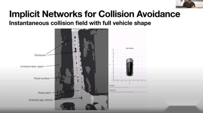

Ashok在这里又举了一个例子,他给出了一条自上而下的道路,黑色像素是障碍物、灰色像素是路面、白色像素是道路车道线。在这个三维空间的俯视图中,可以把车放在任何像素的位置,模拟碰撞是否可以避免。
车辆行驶情况示意图
他表示:“如果你把汽车想象成一个单一的点,避免碰撞的周期设置为瞬间,那么当前时间是否会发生碰撞,仅仅取决于障碍物的位置;但问题是,汽车不是一个点,它有一个类似矩形的形状,也可以转向。”
因此,只有当将形状与障碍物卷积时,才能够立即知道汽车是否处于碰撞状态。
随着汽车的转向(或因失控旋转),碰撞场会发生变化。绿色意味着汽车处于一个没有碰撞的安全位置,红色意味着碰撞,所以当汽车旋转时,碰撞位置更多;但当汽车位置被对齐时,绿色的位置扩大,意味着汽车不会发生碰撞。

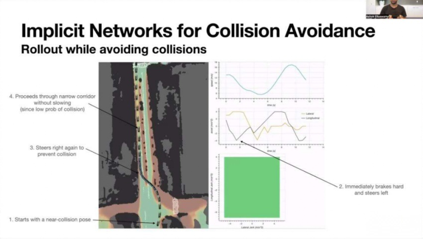

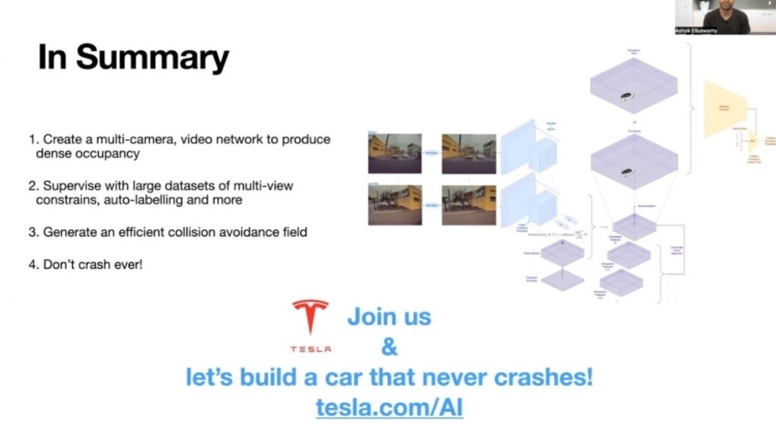

整体来看,Ashok展示了如何利用多幅相机视频和产品产生密集的空间占用率和占用流,通过空间占用率可以通过神经网络产生一个有效的避碰场,即车辆通过摄像头“看”,根据经验判断,以合适的速度和方向通过障碍物的道路。
避免碰撞的隐式神经网络
Ashok还分享了一个模拟环境下的实验,驾驶员踩下油门加速并且没有转向行为,汽车监测到会发生碰撞并规划一条路径以使汽车安全地通过。
Ashok在演讲结束时表示,如果他们能够成功实施以上的所有技术,他们就可以生产出一辆永远不会撞车的汽车。
显然,这项工作还没有完成,在他的最后一张PPT中,Ashok积极向工程师们发出邀请,欢迎他们加入特斯拉,制造一辆永远不会撞车的汽车!
