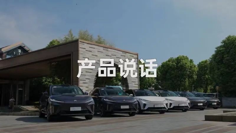

前段时间我有幸参与了飞凡 R7 的媒体试驾。经过一天的试驾下来,飞凡 R7 给人的感觉其实并不像以往上汽集团的车型,这种感觉主要体现在软件和交互上,例如:
车机的 UI 设计和信息显示逻辑方面 R7 很像新势力企业;
单踏板模式的标定做得非常接近特斯拉;
语音系统的执行效率很高,指令识别后,系统回复的同时,动作已经开始执行。
此外,在打开 R7 后备箱负一层底板的时候我们还发现了这台车的智能驾驶计算硬件——两块 Orin-X 芯片,易于打开的位置、规整的设计和模块化的外观也让人不禁猜测 R7 后期是否会有硬件升级的能力。
