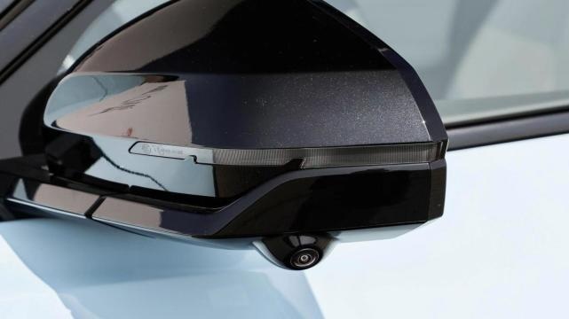

吉利博越L的智能驾驶硬件包括了1颗前视摄像头、1颗后视摄像头、4颗环视摄像头、5颗毫米波雷达、12颗长距离超声波雷达和1颗驾驶员状态监测摄像头,一共24个感知硬件,没有激光雷达,有高精地图和定位单元。
对于博越L这样一台紧凑级SUV车型来说,成本方面的考虑其实是很重要的,所以我们在吉利博越L上,不会见到新势力们卷到飞起的激光雷达、800万像素高清摄像头这样的配置,这些硬件的成本之前我们也算过,即便是小鹏P5上的2颗大疆揽沃的激光雷达,也没有给售价在20万以下的配置车型配上。
