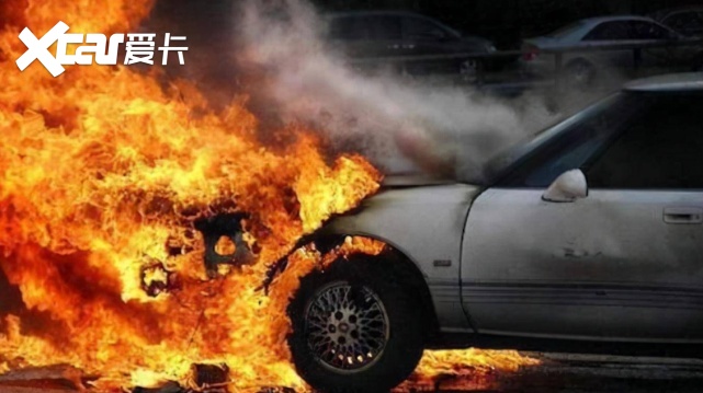

电动汽车因为有高压系统,所以碰撞后比传统车辆更危险,因为电池在碰撞后极可能漏电让驾驶员或者急救人员触电,或者电解液渗漏,起火爆炸的。

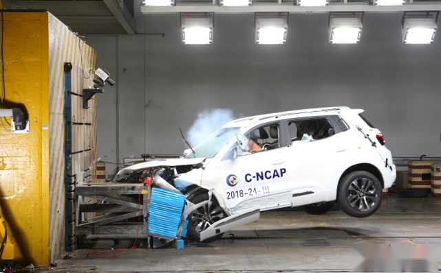

我国关于电动汽车碰撞后安全要求主要执行的GB/T 31498-2015《电动汽车碰撞后安全要求》,该标准要求带有B级电压电路的电动汽车,在按照GB11551-2014《汽车正面碰撞的乘员保护》和GB 20071-2006《汽车侧面碰撞的乘员保护》的标准进行碰撞试验后,整车的动力用高压系统及动力用高压系统传导的连接应同时满足防触电保护要求(电压要求、电能要求、物理防护、绝缘电阻)、电解液泄漏要求和REESS要求。

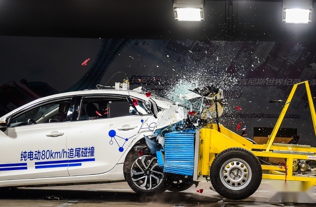

比如,在高速追尾试验中,主要考核车辆的电安全保护能力以及第三排吸能空间是否有专门的结构优化。
