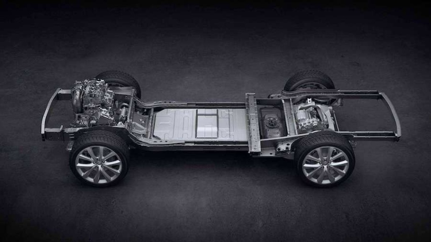

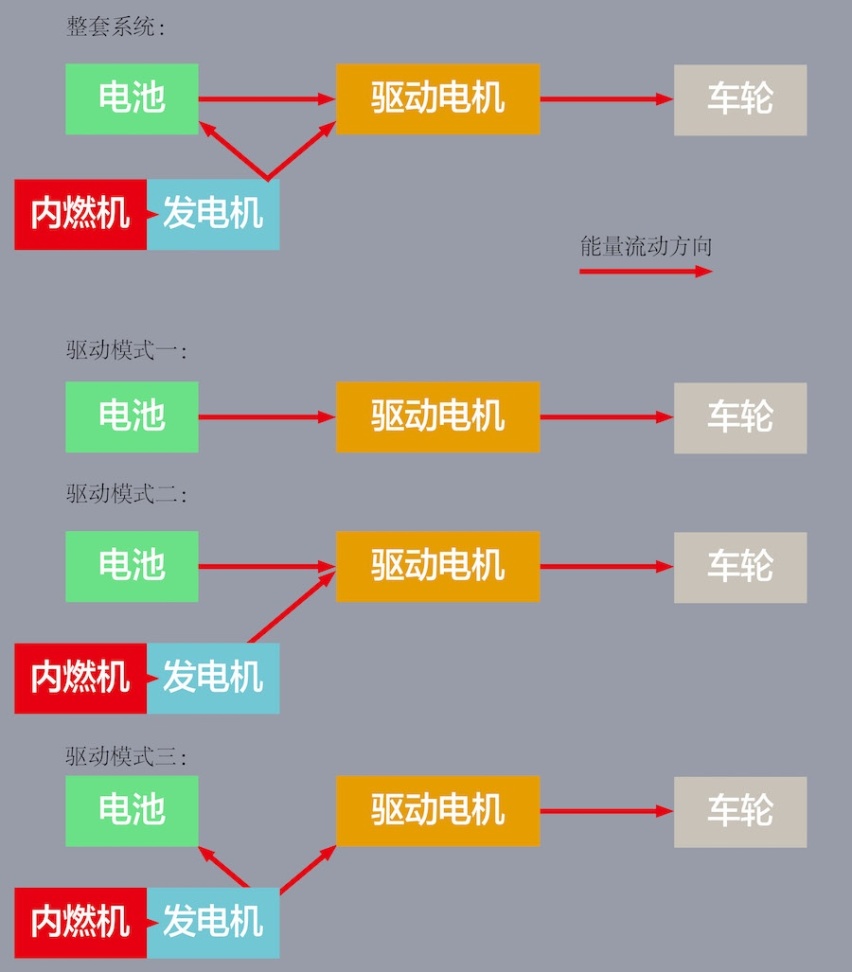

理想ONE作为一台增程式电动汽车,驱动始终以电池、电机为核心,1.2T内燃机不参与直接驱动,但是可以驱动发电机,发电机为电动机供电直接驱动车辆。理想ONE的驱动模式也很简单,可以分为以下几种:
所以真正驱动车辆的是前后双永磁同步电机,前电机最大功率100 kW,后电机最大功率140 kW,最大综合总功率240kW,峰值扭矩530Nm,这样的动力水平和几乎与宝马X5的B58 3.0T相当。
在弹射模式之下,理想ONE的电池与增程器会使用最大功率输出,0-100km/h加速时间可以达到6.5s。如果不开启弹射模式,高SOC(State of Charge,即剩余电量)状态下,0-100km/h加速时间将在6.9至7秒左右。
从前文看到的动力系统图上可以看出,理想ONE的动力性能也要看电池电量的情况,当SOC低于17%时,理想ONE的加速性能略有降低,0-100km/h加速时间会在8秒以上。

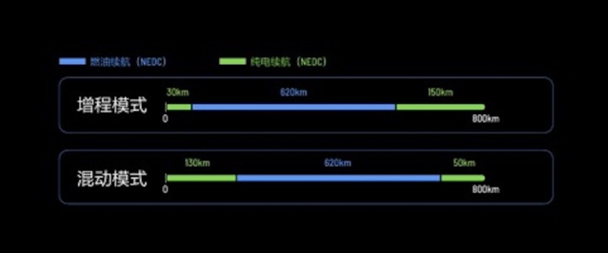

在能量补给上,电池的电量可以使用充电桩直接充电,也可以通过动能回收充电,还可以通过增程器充电,增程器使用#92及以上油品。理想ONE的电池组容量为40.5kWh,油箱容积45L。在NEDC标准之下,理想ONE标定的总续航里程为800km,由电池提供180km续航里程,增程器提供620km续航里程。在更加贴近真实用车环境的WLTP标准下,理想ONE续航里程为690km,在实际体验中理想ONE续航里程达到了700km以上。
根据不同的使用环境,理想ONE有“增程模式”与“混动模式”两种驾驶模式,其中“增程模式”用于有充电条件的用车环境,即优先用电池组的电,在表显SOC降低至17%时增程器才介入,这样可以有效的降低油耗;“混动模式”,增程器会在SOC降低至72%时介入。但表显SOC低于60%时,混动模式将无法开启,这样的做法是为了保障电池有足够的电量可以保障车辆的加速性能。
