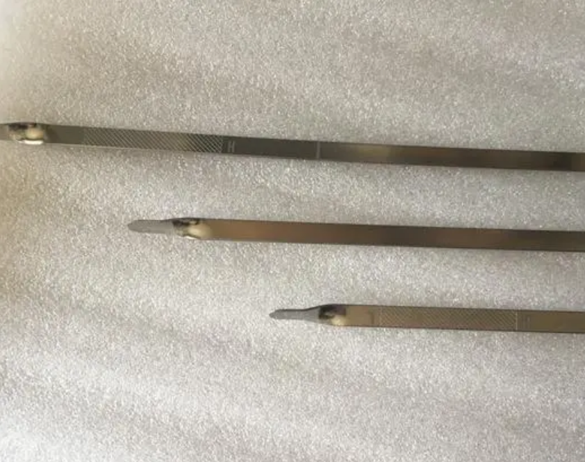

皮带是罪魁祸首

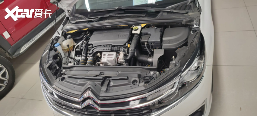

其实1.2t这款发动机它非常省油,跑起高速来一箱油可以达到1000公里,基本上都和增程发动机一样了,而且怠速的时候没有三缸机那种抖动的感觉,动力也很好,油耗又很低,技术非常先进。唯一失败的地方就是在正时皮带上,正时皮带放在机油当中,湿式皮带不仅仅是这款1.2t发动机,在别克的发动机上也有,只是因为法系1.2t发动机在当初设计的时候选用的皮带和机油接触时间长了,会在皮带齿牙上掉下一些橡胶的渣质,这些渣质久而久之会堵塞机油滤网。
机油要先通过机油滤网进入到机油泵,通过机油泵的压力循环到整个机油循环系统当中。如果机油滤网堵塞,油底壳的机油进入到整个发动机机油循环系统的量就会非常小,此时会发生三个问题。

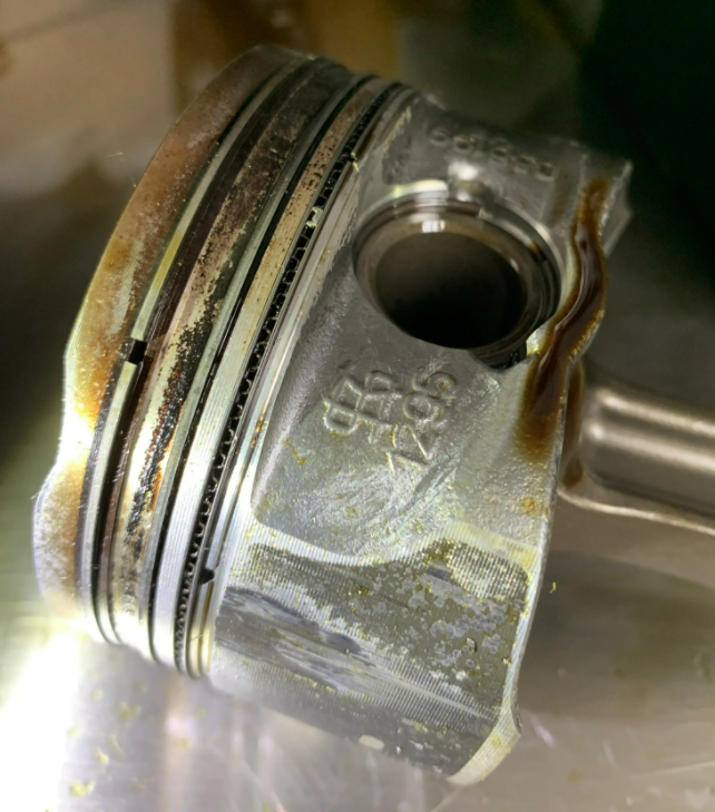

第一个问题,机油尺测定的是油底壳下部还有多少机油量,如果参与到循环系统当中的机油过少,什么时候检测都会发现机油不缺;第二,但是事实是,整个机油循环系统缺少机油,就会导致缸壁和活塞之间机油润滑度不够,容易出现金属磨损;第三点,机油无法很好的循环,就会使活塞环的油环和气环等位置出现大量的机油结痂物,使得油环不能很好的刮回机油。
简单讲就是缸壁会出现中度或重度的磨损,活塞环的油环和回油孔会出现高温机油结痂,烧机油的基本因素已经形成,但是机油尺测量的机油却不少。因此在法系1.2t发动机上,我们经常会看见缸壁有磨损的情况,但是在1.6t 1.8和1.8t的发动机上就很少看见这种情况,原因就在这里。所以我们叫看不见烧机油的烧机油,就是这三个原因导致的。
