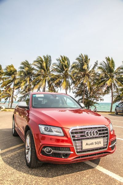

15年奥迪SQ518万公里,3.0T 机械增压,以前都是用RZ德国赛车机油所以烧机油情况比较少,现在差不多3000公里烧1升吧,有什么好的办法可以解决呢?
