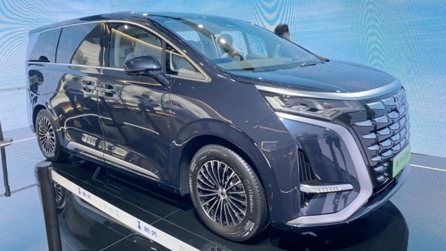

拿腾势D9举例,在不充电的状态下,你能买到百公里最低油耗5.9L的产品,每百公里最高油耗6.7L。使用的发动机是1.5T,百公里加速成绩在7.9-9.5秒,这台车所使用的是比亚迪DM-i混动系统。

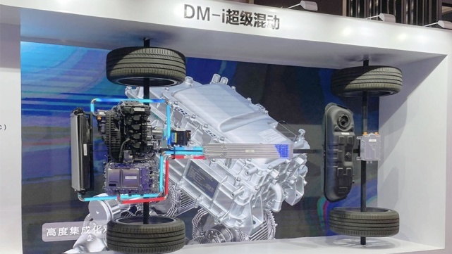

我们先来了解一下,所谓的混合动力到底是什么原理。

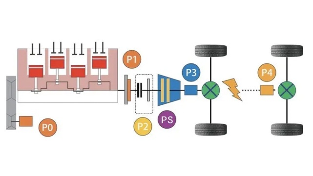

根据电机的位置摆放不一样,混合动力可以分为P0、P1、P2、P3和P4共五种结构。第一个P0结构,电机安装在发动机前端,一般功率很小不能独立驱动车辆行驶,一般就作为发电机使用,就是我们所熟知的48V这一类的弱混。
P1结构,是把电机和发动机后端刚性连接,代替起动机而且也能发电,功率相对来说会更大,本田也造过此类型结构的混动车。之后的P2结构,电机在离合器和变速箱之间,电机功率也很大,能通过变速箱变速直接驱动车辆实现纯电行驶。
P3结构,是把电机布置在变速箱之后,和主减速器相连,能直接驱动车辆纯电行驶;P4结构则是把电机布置在车辆后桥上,也可直接驱动后轮实现纯电行驶。

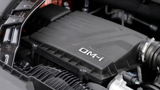

而腾势D9用的DM-i混动系统是一套P1+P2的系统结构,前后分别各加入一台电机,两台电机的最大功率分别是170kW和45kW(单电机版只提供P1电机,最大功率170kW)。在两台电机、一块动力电池和发动机的配合下,这套混动系统能实现EV、串联、直驱和并联的四种驾驶模式。
在电量充足的时候,DM-i系统可以依靠纯电行驶,静谧性、平顺性和油耗都持平于纯电动车的表现。在纯电模式下,电机由电池组独立供电,为车辆提供动力,发动机此时不参与工作。而且,在车辆减速时,系统会进行能量回收。然后城市路况有串并联模式,高速巡航用并联模式,此时的P1和P2处于停机状态。
以上简单的解析了一下插电式混动系统的特性,以DM-i为代表,能纯电也能多种模式行驶,优先用电,发动机只工作在高效区间工作;驾驶感受近乎于纯电,即便发动机参与,油耗也会比燃油车低。这就意味着,你开着这样一台车不会拥有续航焦虑,但是要承担一下馈电状态下的油耗。
现在市面上的插电式混动,还包含了一部分增程式产品,也类似于混合动力就是发动机不参与直接驱动车辆行驶,而是只给电机发电。相比之下插混、增程这两类产品,大同小异,都没有续航焦虑,没电了可以当油车开,就是得包容它带来的油耗。

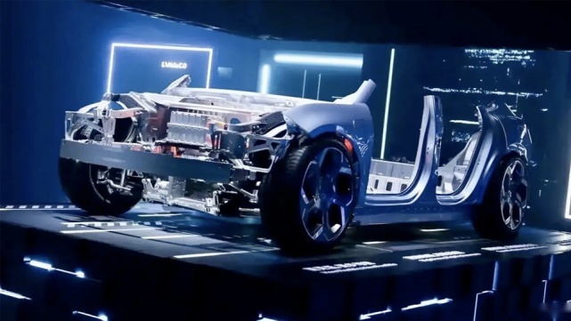

首先,静谧性上电动车没有了发动机或者是增程器的工作噪音,NVH可以从始至终保持出色的表现,这一特性刚好满足了商务接待的需求。其次,空间上的优化,没有发动机在前机舱的布局,车内纵向空间可以得到更多的延展,利用率会有所提高,包括乘坐空间以及后备厢空间,而且基于纯电平台打造的MPV,电池组理论上都可以被平铺在车内地板下。
理论上来说,纯电动MPV的好处很明显,而弊端也同样明显,就是会有续航焦虑。而解决好这个问题的关键因素,就是充电时间。或者可以说,无法换电或者没有800V的纯电MPV不如插电混动用着省心。

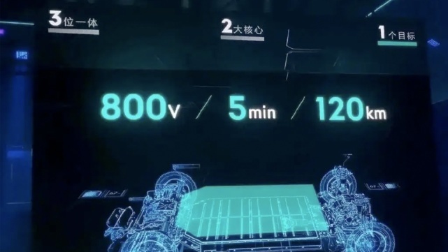

换电或者800V,可能上车MPV么?
理论上是可以的,先说换电,目前也就只有睿蓝80V PRO这样一款换电MPV,只不过目前考虑做换电的不多,而且新能源MPV仍旧是一个小众的细分市场,销量没起来之前做换电确实容易拉高电池储备成本。MPV做换电这条路可能是偏后期的发展路线,或者蔚来能浅浅尝试一波,因为换电站的铺设已经覆盖多个省市,而且有全系列多车型的支持,能均摊电池储备的成本。
如果不做换电,也可以做好800V架构来做辅助。
800V这种高压架构,给纯电车型的充电时间狠狠的打了个折,所以高压架构上车纯电MPV产品就成了另一种可行方案。最近上市的极氪009虽然用着支持800V架构的浩瀚平台,但似乎目前还不支持800V架构;之后的小鹏、合创,理论上都有能力做出800V架构的纯电MPV。
关于800V架构什么时候能上车MPV,这个问题我们来分析一下。现阶段,800V架构在整车的制造成本中比重仍然很大(线路+充电装置),现在正处于800V架构的发展初期还没有得到大范围的普及,而初期应用起来更适合于定位高档的车型,像保时捷Taycan这样的跑车和小鹏G9这种大尺寸SUV等,中低端车型仍旧会继续使用400V平台。
就算800V架构的纯电MPV出来了,价格应该也不会便宜。
