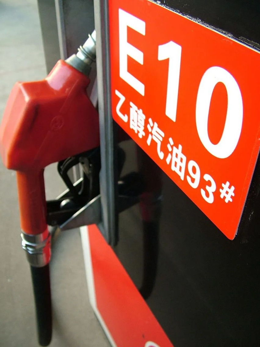

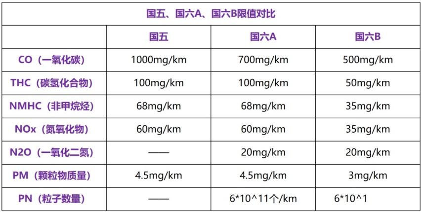

近日,国家宣布将在2023年1月1日起,在全国范围内推广国六B车用汽油,并且在部分地区实行国六B乙醇汽油试点推广,那么问题来了,更换了国六B汽油之后,对我们的用车有什么影响么?

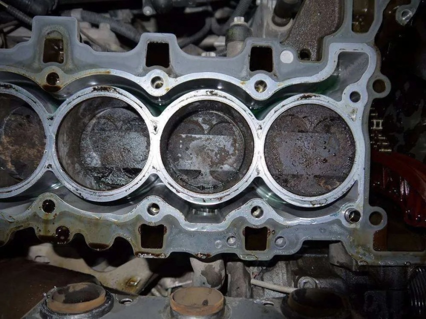

对于汽车来说,汽油里含有大量的烯烃,而烯烃易氧化,在喷油嘴将汽油喷射的过程中,烯烃氧化会出现黏性胶质物,堵塞喷油嘴,导致发动机喷油量不足,动力下降,还容易熄火。同时,烯烃还会附着在发动机的进气门上,形成积碳,造成发动机动力下降、抖动、噪音等问题。降低了烯烃的含量,从一定程度上会减少发动机积碳的形成,从而使得发动机的使用寿命延长。

其实对于汽油来说,确实是有保质期的,通常来说普通汽油的保质期在3个月,而乙醇汽油的保质期大约是1个月,由于乙醇汽油中添加了乙醇,众所周知乙醇具有易挥发的特性,这也就导致乙醇汽油并不能存放过长时间。
但是作为汽油这种关乎民生的东西,一般来说安全冗余会设计的相对较高,所以如果过期半个月到一个月的话,还是能够正常使用的。
此次国六B汽油的推行,对于加油站提供的油品并没有要求更换,也就是说原先提供普通汽油的地方,还会提供国六B配方的普通汽油,而原先提供乙醇汽油的地方,还会提供国六B配方的乙醇汽油。
所以如果原本就是乙醇汽油的地区,加完油后确实应该尽快用完,但如果没有在一个月内用完,也不用太过慌张,只要半年内烧完的话,对于车辆都不会有太大的影响。
