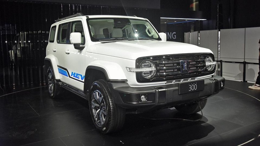

坦克300的出现可以说打开了中国品牌硬派越野的一扇窗,不仅因为其拥有出色的越野结构,并且在造型设计与质感做工上,也让国内消费者在20万元级别的价位,体验到产品力较为全面的这类车型。于是我们也越来越多发现,除了越野玩家之外,还有大量的城市工况为主的消费者,对坦克300也青睐有加。不过这也带来了另一个问题,那就是在结构特点的客观影响下,坦克300的油耗水平要明显高过同价位的城市SUV。特别是在今年过山车似的油价走势下,想在更多日常环境下驾驶坦克300,是一件比较容易让钱包变敏感的事情。
不过好消息是坦克300的HEV(混合动力)版本此前已经在成都车展有过亮相,伴随年底广州车展的举办,这款混动硬派越野车型有望离我们的距离更近一步。那么从技术角度来说,搭载混合动力系统的坦克300,真的能够既保留硬派越野实力,又具备更好的燃油经济性吗?

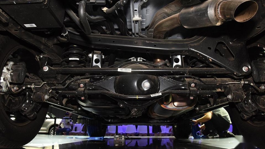

从底层架构上来聊,诸如哈弗H6在内的大多数长城汽车旗下产品,依旧是以横置平台为主,采用承载式车身的城市SUV。而坦克300之所以受欢迎,很大原因就是采用了硬派越野SUV常见的非承载式车身,以及纵置发动机布局。所以坦克300混合动力的系统布局就注定与哈弗H6为代表的城市SUV不同。

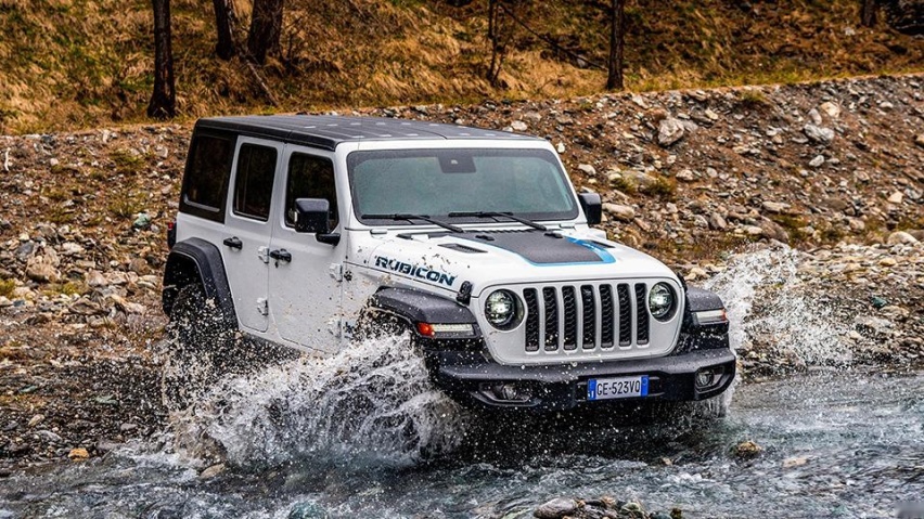

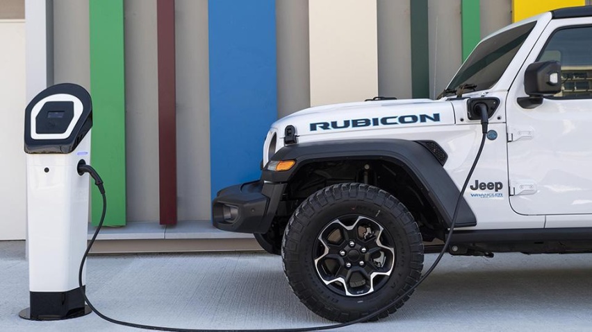

那么硬派越野SUV该如何实现混合动力呢?这个可以参考一下比较成功的Jeep牧马人4xe。虽然它是插混车型,但结构上保留了硬派越野精髓的大部分机械结构,比如非承载式车身、纵置发动机、机械结构的8AT变速箱以及分时四驱功能等等。从这些细节来看,它与坦克300混动所需要描绘的画面是高度重叠的。同时,Jeep牧马人4xe在电气化方面极为克制,配备的电池包仅有17kWh的容量,即使在NEDC的标准下也只有55km的纯电续航水平。

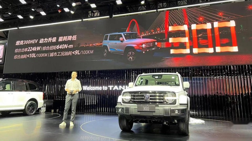

同时为了配合混合动力系统的发挥,坦克300混动版采用的2.0T发动机,则是采用了能够提供更高热效率和燃油经济性的米勒循环。这样一来,单看发动机的马力与扭矩,实际要比目前纯燃油动力的坦克300要略低一些。不过在电机的加持下,其性能输出是无需顾虑的。根据此前的披露,坦克300混动版系统综合功率达到224kW,综合扭矩则为640N·m,全部都要大幅优于目前的纯燃油动力。根据燃油版车型官方零百加速9.5秒的成绩来看,混动版做到9秒内应该问题不大,这也意味着坦克300混动版即使在城市工况下,也能拥有更好的性能体验。
但这样一来坦克300混动版也至少有2个局限性。首先就是油耗方面不可能有跨越式的降低,因为仍然保持大量机械结构的存在,同时又没有采用插混结构,使得电驱在整套系统中扮演的角色有限。根据此前披露的情况来看,预计坦克300的综合工况油耗能够控制在10L/100km以内的水平。当然,一方面这个数据没有对应的工况测试标准,同时参考目前燃油版本的WLTC综合油耗数值来看,这个10L/100km以内的水平是“可靠数值”的概率较高。但相比我们所熟悉的混合动力SUV而言,即使再真实,这个数据也还是距离印象中有明显差距。
对于当下的硬派越野车而言,做纯电的难度相对还是较大,这点我们糅到后面一起聊。插混相对是比较折中的办法,比如前面聊到的Jeep牧马人4xe便是如此,同时坦克500也将要推出PHEV版本的车型,但这一路径在坦克300上确实有一定难度。压力来自尺寸,这点还是参考Jeep牧马人。牧马人的燃油版是有长短轴两种车型选择的,但PHEV车型则完全基于长轴距版打造。

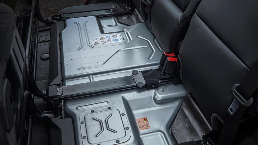

即使如此,前面也提到过,牧马人4xe依旧无法携带大容量的电池组,同时在电池布局方面下了很大的工夫。这主要是因为硬派越野考虑到具体使用工况,必须比传统城市工况车型更加谨慎的对待高性能电池在碰撞、涉水等场景下的安全性。同样,这也是为何纯电硬派越野车型在现阶段设计难度也相对较大的原因之一。
回到坦克300这边,无论车身长度还是轴距水平,它相比牧马人4xe都还有明显差距。如果还要满足纯电续航的实用以及政策需求,其电池组的设计难度还将更大。当然,从整套技术路径而言,坦克300混动与牧马人4xe是没有本质区别的,所以日后坦克300在技术上新增插混车型并没有底层逻辑上的难点。
