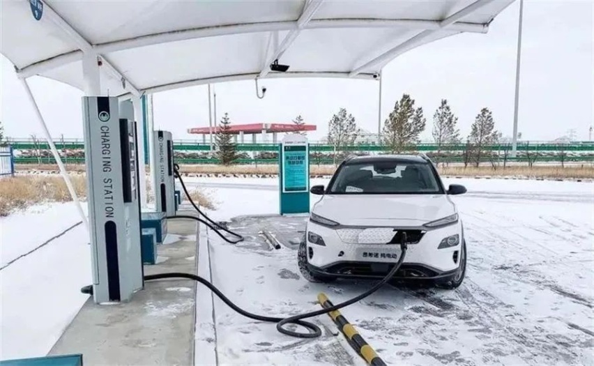

不过,对于电动汽车车主来说,冬季使用电动汽车并不仅仅只需要考虑续航里程,还很容易碰到车辆在低温状态下停放较长时间后难以充电的窘境。墨柯表示,电动车长时间放置之后,充电比较难,主要是因为电池有自放电,如果自放电用完,就很难用了。如果电动车较长时间不用,最好还是把电充满。
