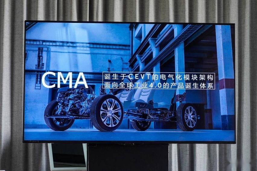

基于 CMA 架构 推燃油和插混合车型

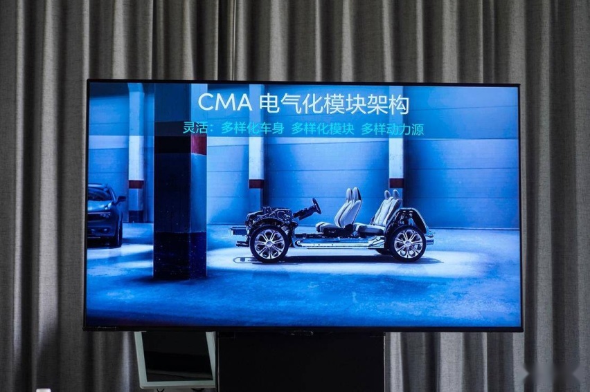

领克现阶段推出的车型均基于 CMA 结构。CMA 基础模块架构是由沃尔沃主导、吉利参与,二者共同开发的全新中级车基础模块架构。CMA 架构下,除了前轴到乘员舱那部分的距离固定之外,车辆的轴距、宽度、长度、高度、悬架规格等等几乎所有部分都是可变的,可以适用于多种车身形式和尺寸。
在 CMA 平台上可以诞生沃尔沃 XC40 和领克 01、02、03 等燃油车,同时领克汽车在研发 CMA 架构的同时,也考虑了插电式混合动力等电气化车型的产品布局。因此,在此架构之下推出 01PHEV、02PHEV 以及 03PHEV 等插电式混合动力等车型也就是很顺其自然的事情。

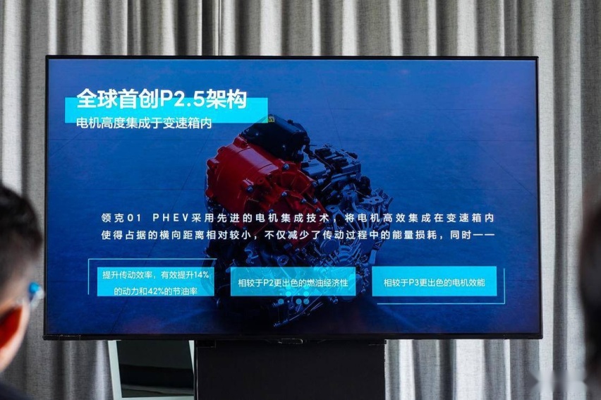

P2.5 架构 电机负责与偶数档位结合

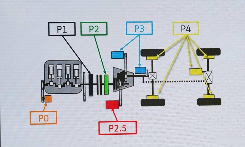

目前市面上在售的插电式混合动力车型根据电机不同布局大体上可以分成 P1、P2、P2.5、P3 以及 P4 结构。领克 01PHEV 针对插电式混合动力车型采用 P2.5 混动结构,P2.5 结构就是将电机位置放置在 P2 与 P3 之间。
P.jpg不同的电机布局对应的不同混动结构
P2.5 结构实现插电式混合动力车型工作原理:领克 01PHEV 采用的是 7 速 DCT 变速箱,领克 01PHEV 将电机集成在变速箱内,而 DCT 变速箱有两个离合器和两根输入轴。为此,领克汽车将电机布置在变速箱内,通过电机连接其中一根输入轴去控制 2、4、6 偶数档位,从而让电机不参与 1、3、5、7 奇数档位的工作。

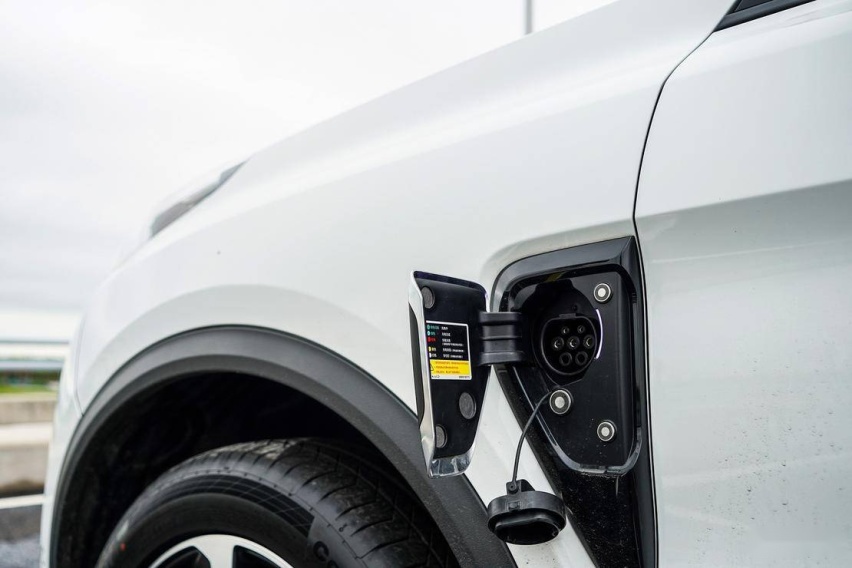

DSC01079.jpg充电口放置在左前方

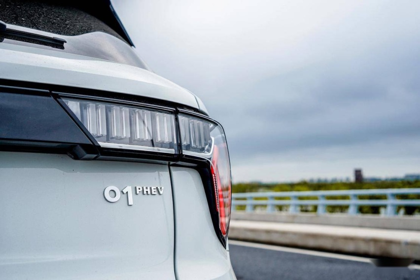

DSC01086.jpg尾部只在细节上有所不同

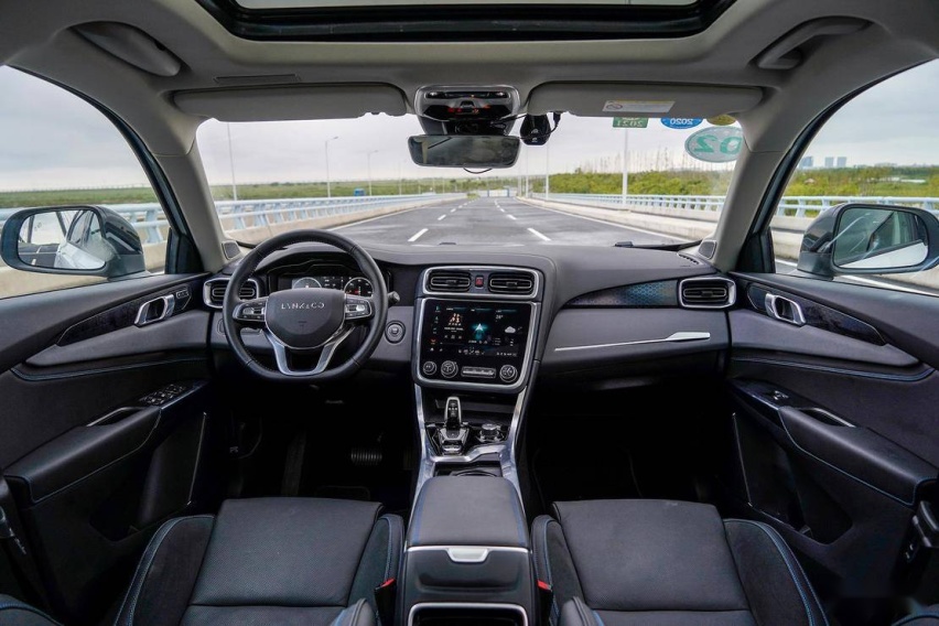

简约风格内饰搭配上 10.2 英寸中控屏还是相当耐看的。其采用不对称设计,中控台屏幕向驾驶员侧倾斜,十分友好,且角度合适不反光,按键手感也很不错。

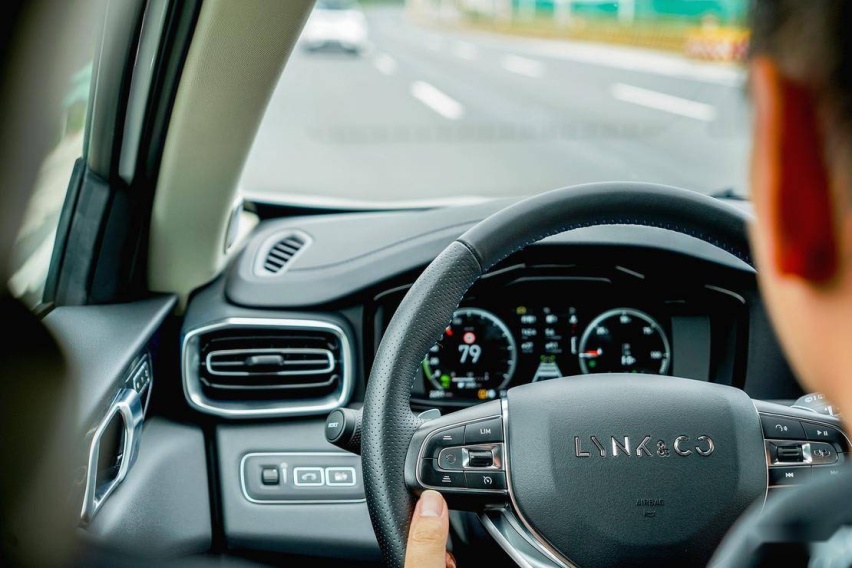

DSC01068.jpg实拍车配有真皮方向盘
DSC01073.jpg全系标配全液晶仪表盘后排.jpg后排坐两人最佳属于最佳乘坐状态

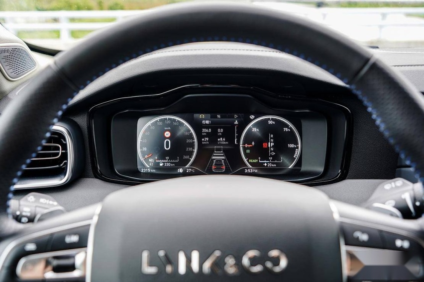

领克 01 PHEV 搭载了 Drive-E 双引擎科技(包含1.5TD发动机+西门子高效率电机),发动机最大功率为 132 kW,综合输出功率达 188kW,变速箱采用的是 7DCT-H 湿式双离合变速箱,0-100km/h 的加速时间为 7.3s 。电池方面,配备的电量为 9.4kWh 的三元锂电池,纯电续航 51km。

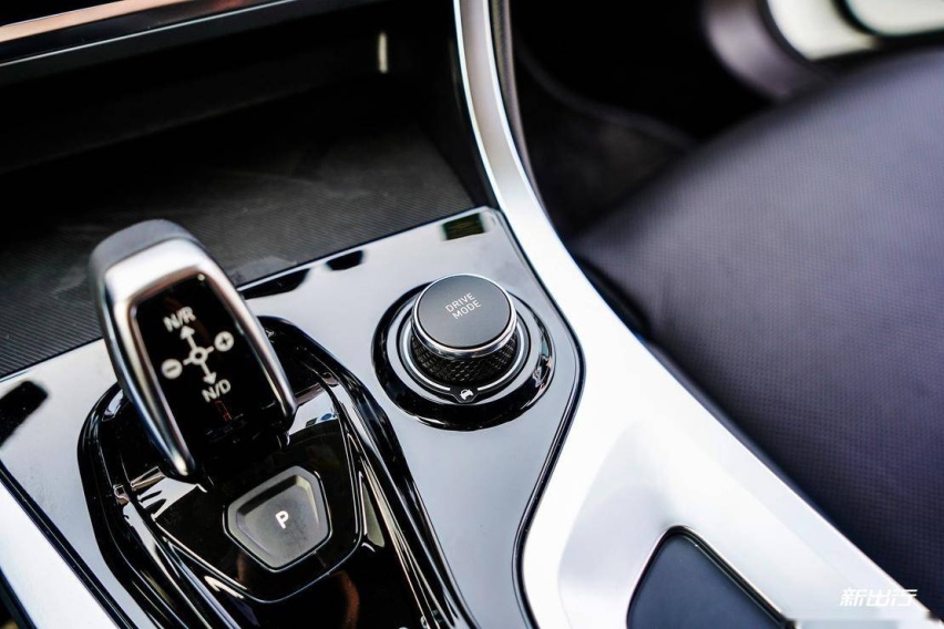

前面说了,领克 01 PHEV 的混动系统采用的是 P2.5 架构。在这种混动架构下领克 01PHEV 动力输出提供了 ECO 模式、纯电模式、混动模式以及动力模式。
在纯电模式下,电机耦合第2 挡齿轮比挡位实现驱动,这个时候 60kW 的电机会成为领克 01 PHEV 的主要动力,因此在纯电模式下,领克 01PHEV 在 40km/h 左右的时速下依靠电机驱动完全没问题,但也不会给你很强的纯电驱动动力,比较适合城市代步。
领克 01PHEV 在有电的情况下采用的是先电后油的驱动逻辑,当需要动力叠加的时候,内燃发动机会介入叠加动力与电机一起串联输出动力。在我驾驶的时候车辆剩余 50% 左右的电量,在这个电量下采用 ECO 模式的时候,领克 01PHEV 给你一种不急不慢的感觉,适合那种相对佛系的人来驾驶它,并且在该模式下动力输出控制的十分线性。
继续调整到混动模式,这个时候的动力输出相对更积极,而发动机的介入也会比 ECO 模式下更早,整个发动机介入带来的动静在可控范围内,并不是很突兀的介入。另外,在亏电模式下,内燃发动机会承担 90% 的驱动责任,此时耦合了奇数挡位,同时在变速箱内联动偶数挡位带动电机反转给动力电池充电。
最后领克 01PHEV 还有一个动力模式,动力模式下它采用的是内燃发动机串联电机采用偶数位置的第 4 个挡位进行并发动力,值得一提的是,这个模式需求的电量要求比较高,否则它依然是采用内燃机作为核心驱动力。在当天试驾的时候车辆剩余 50% 电量,在动力模式下领克 01PHEV 会给你一张很紧绷的感觉,动力输出响应随着你踩下油门踏板也是非常快速的回应你,整个动态表现还是很好的。

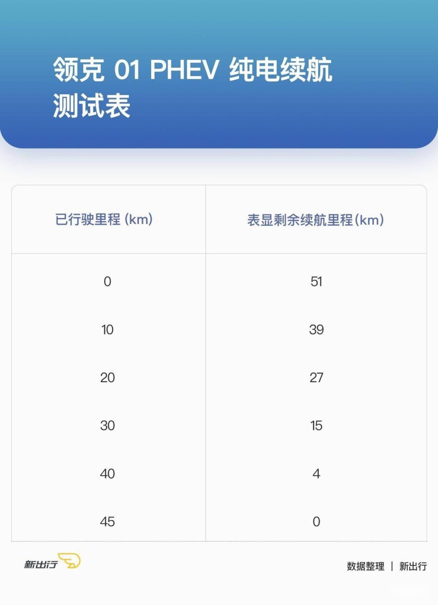

另外,虽然此次试驾会很短没有做关于领克 01PHEV 的续航测试,但在前段时间我们在深圳做过。测试时室外环境温度为 30 摄氏度,我们车上乘坐两人将空调调至 23 摄氏度 Auto 风量,纯电续航测试的路段都选在城市道路,包括市区通常路段、市区拥堵路段和城市快速路段。最终领克 01PHEV 的纯电续航为 45km。

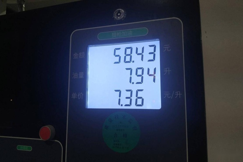

纯电续航测试结束后,又继续测试领克 01PHEV 的亏电油耗测试,空调设置、人数保持不变,将驾驶模式调整至“混动模式”,行驶路程高速和城市道路各占一半,最终行驶了 101.6km ,加油 7.94L,算出领克 01PHEV 亏电状态下平均油耗为 7.8L/100km。

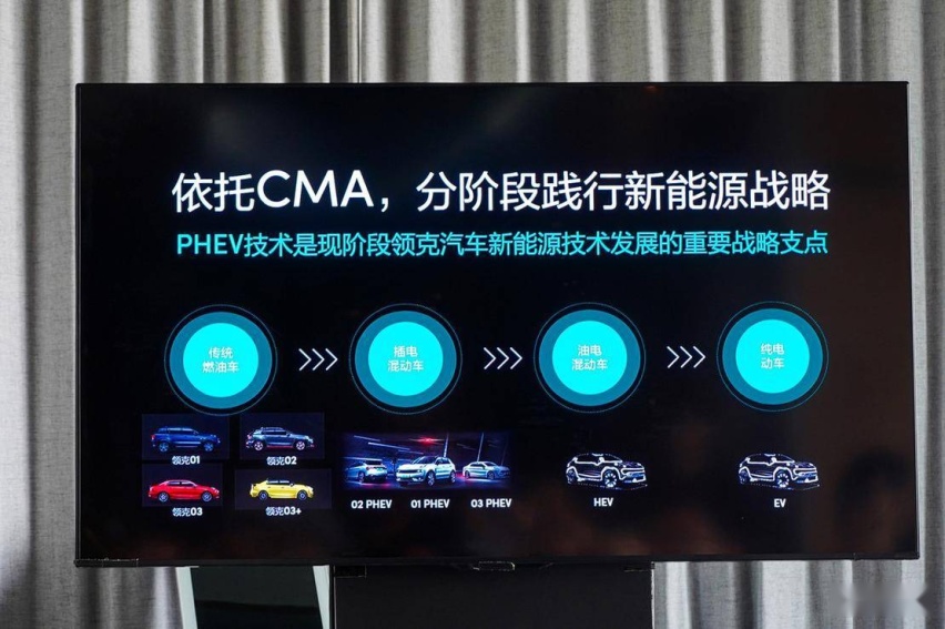

完善产品布局 未来继续推 HEV 和 EV 车型
领克汽车目前针对插电式混合动力车型虽然仅推出了一款领克 01PHEV,但在此次的沟通会上,领克汽车表示:"在成都车展将会正式上市领克 02PHEV 和 03PHEV 这两款插电式混合动力车型。因此在成都车展之后,领克汽车的产品阵容也将正式达到 6 款车型,分别是 01、02、03 燃油和对应的插电式混合动力车型。
