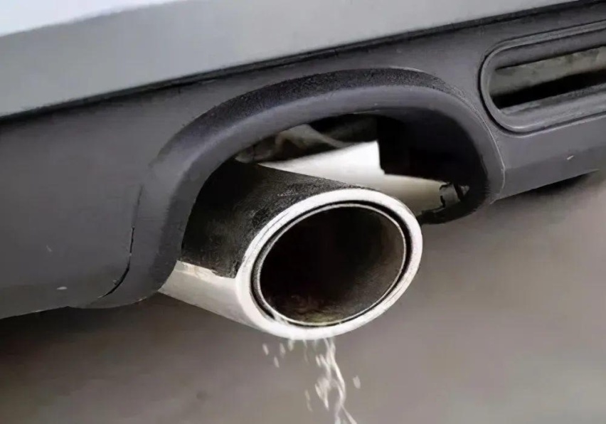

至于排气管滴水,使汽油在完全燃烧后所产生的水和二氧化碳,冬季温度低便会形成液态水,非常常见。
当然,这并非是发动机充分燃烧所体现出来的,主要还是因为气温太低造成的。
