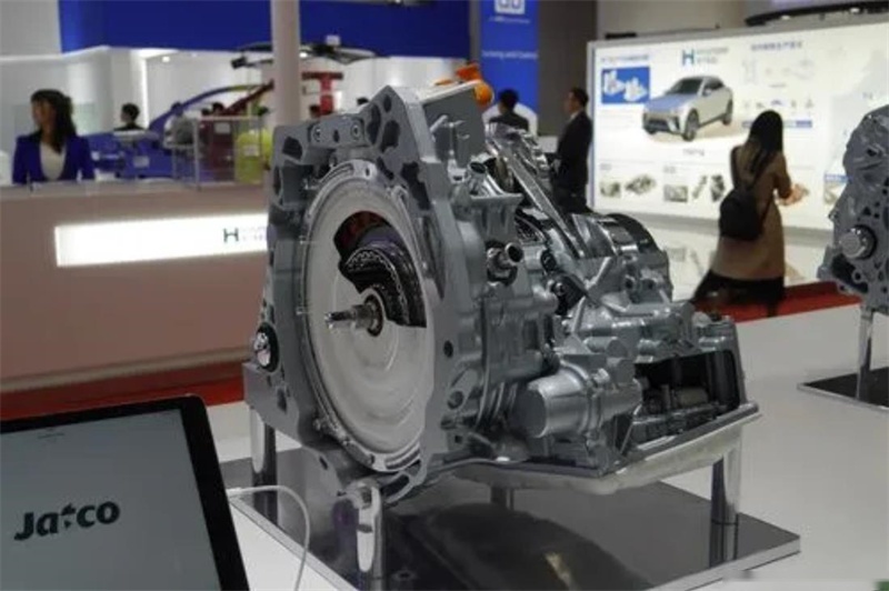

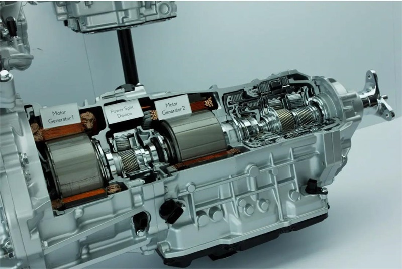

被我搞蒙了?这么跟大家说吧,e-CVT实际上是油电混动系统中,连接内燃机飞轮和半轴之间的一套耦合系统。e-CVT中的“e”代表的是驱动电机,就是油混车里实现EV模式的那台驱动电机。而e-CVT系统(注意了,我们再也没有把它称之为变速箱)的传动部分,也就是传统意义上“变速箱”的部分,每个厂家的结构都不一样。

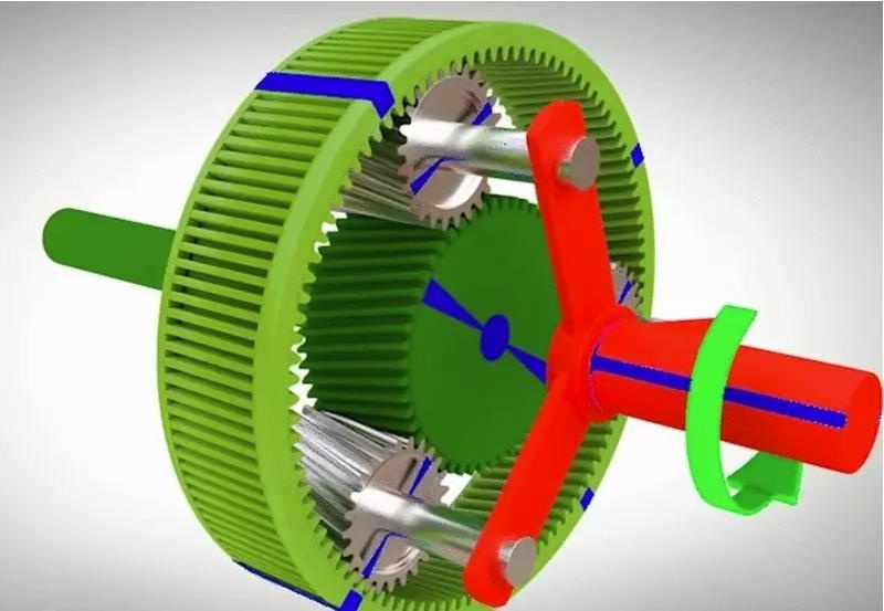

打个比方,丰田和本田的油混车都搭载了e-CVT,都是前驱车,都是不等长半轴设计。但这两家车企在e-CVT的传动部分的机械结构完全不同。丰田的e-CVT采用一套行星齿轮组实现动力传递,从结构上看更类似于传统AT变速箱的精简版。而本田的e-CVT,传动部分的结构是单个多片式复合电磁离合器。这个电磁离合器负责控制电机动力的通断,也负责切断或连接油机和半轴之间的动力传递。当处于EV模式时,内燃机停机,车子单纯靠电机驱动。混动模式时,电机和油机一起给半轴输出动力,高速模式时,电机停机油机驱动。
本田的这套e-CVT系统的结构也被一些国产品牌的混动系统借鉴,这些国产品牌把这套系统称之为“DHT混动”。而其他车企的油混车,只要不是采用本田这种电磁离合器的,也都有自己独特的结构。总而言之,e-CVT不算是一种变速箱类型,它根本没有固定的机械结构,只要能实现油混车油机电机联合工作的机械系统,都能被称之为e-CVT。
