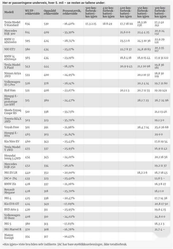

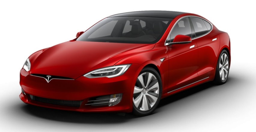

我们先看测试结果,最终续航里程最长的是特斯拉Model S以WLTP为准,标定634公里的续航,实际达到530公里(329英里),排名第一,续航里程缩水16%。
排名第二的是特斯拉modelX,标定续航里程543公里,实际续航里程444公里,缩水18%。
排名第三的是宝马i4 edrive40,标定565公里续航里程,实际续航为434公里,缩水23%。
排名第四的是中国品牌蔚来ET7,标定580公里,实际续航434公里,缩水28%。
排名第五的是宝马i7 xdrive 60 标定595公里续航,实际续航424公里,缩水29%。
排名第六是是奔驰EQE,标定614公里的纯电续航里程,实际为409公里,缩水33%。
其它车型的续航里程都没有再超过400公里的了,具体的成绩单请看下图。

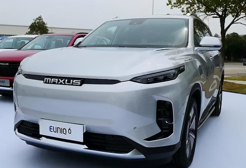

排名第一是,中国上汽品牌“Maxus Euniq6”。该车型在测试中行驶317公里,降幅仅为10%。

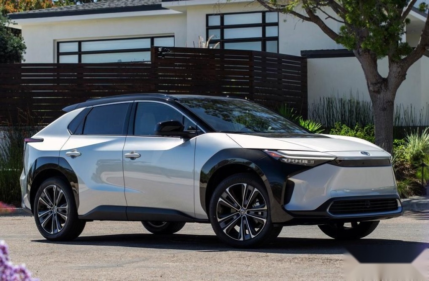

续航缩水最严重的品牌是谁呢?可能大家也想象不到。是丰田bZ4X,标定503公里的行驶距离,在测试中降至323公里,续航里程缩水高达36%。
