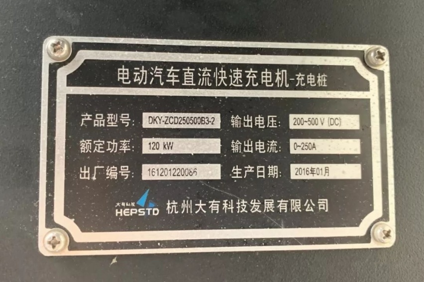

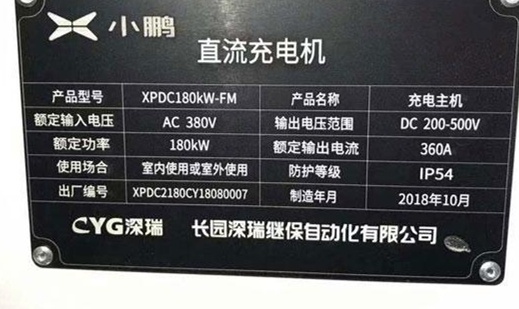

充电桩的铭牌上一般会标识三个属性,电压、电流和功率。
要看充的快不快,只看功率可不够!另外两个属性也很重要。
以下图为例,这个充电桩的输出能力,电压最大500V,电流最大250A,最大功率120kW。
诸上限值就像车辆保养条件一样,以先到者为准。
(注:第一根充电桩)
如果车辆需求800V(大于500V),那么这个桩就无法直接给车辆充电(需要通过DCDC等手段升压)。
如果车辆需求400V(小于500V),满足充电条件,但最大功率只能去到400V*250A=100kW,无法达到这个充电桩标称的120kW。
对于这个桩,需求电压需上升到480V时,电流能够达到峰值。总结就是,只有480V-500V这一狭窄区间范围内,充电桩的功率才能够达到120kW。
这就带来一个问题。这个充电桩的功率达成率很难提高。

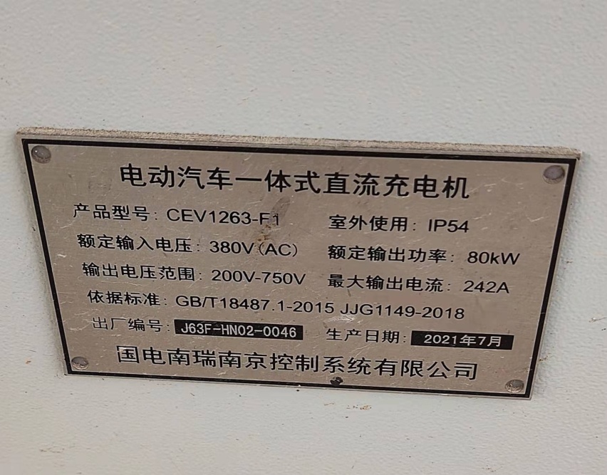

(注:第二根充电桩)
再来看第二根充电桩:
这个桩的电压更高达到了750V,电流也不算小(达242A),功率却比前一个小了不少(仅80kW)。
但对于额定电压300-350V的车型来说,充电速度却不会比前一个120kW的桩慢多少。
在330V电压前,120kW桩(第一根桩)理论上仅比这个80kW桩快3.2%;
在330V电压之后,虽然120kW桩(第一根桩)随着电压提高,功率也会提高,但对于额定电压350V以下的车型来说,大于80kW的功率持续时间不长,很快就会进入高SOC的限流区域。

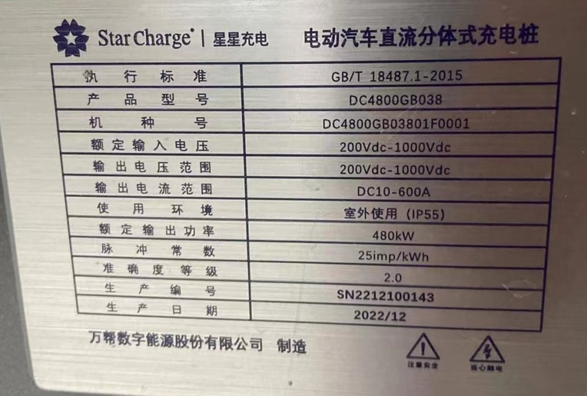

也有一些大电流的500V充电桩,高电压平台的车型显示不出优势。
但这种电流大、电压小的桩数量相对较少,多是车企自行布置,社会层面的充电桩一定会朝大电流、高电压同步发展,以适应更先进的电动车,下图就是一个例子。
