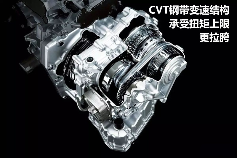

CVT无级变速箱相比双离合器承受扭矩就更有限了,普遍存在一些排量不大的自然吸气发动机上,而且大部分的CVT变速箱也是为了横置发动而研发。如果一台皮卡用的是CVT变速箱,还存在超载问题,那变速箱保护程序能不能让车轮转起来都是个问题。

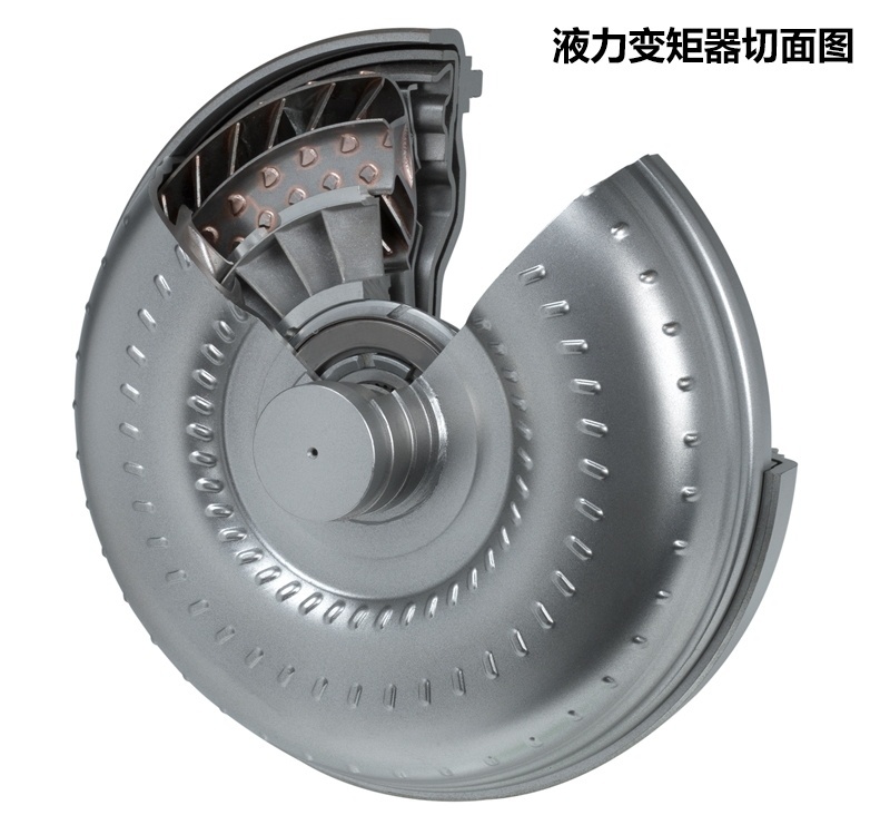

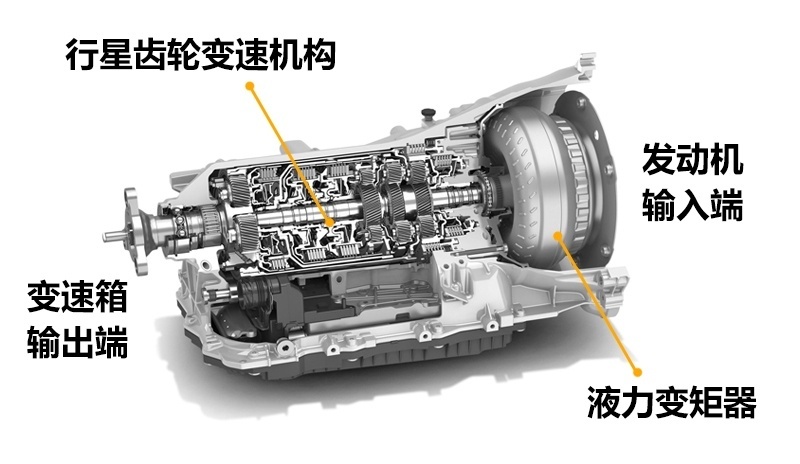

从自动变速箱的发展来看,自动变速箱发展最大的核心就是液力变矩器,该部件和手动挡离合器作用相同,就是切断发动机与变速箱之间的动力,但两者介质是完全不同的。手动变速箱介质是离合器片,依靠离合器片与压盘之间压紧形成硬链接来进行传输动力,而液力变矩器则是依靠液体进行动力传输。液力变矩器内部简单来说就是由泵轮、涡轮、导轮三大部件组成,带有锁止功能的液力变矩器还带有锁止离合器。而其工作原理简单来说,就是一个转动的风扇,带动对面一个不动的风扇一起转动。液力变矩器内部导轮接收来自发动机的动力,之后内部的液压油流动穿过导轮增压,再带动连接输入变速箱端的涡轮。
当然,自动变速箱除了液力的变矩器以外,还有行星齿轮变速机构、冷却润滑系统、以及控制系统,其结构特性在普通人看来颇为复杂,可理解其中原理以后,不管是液力变矩器还是齿轮变速机构原理,你会发现这套结构简直就是“妙蛙种子进了米奇妙妙屋——妙到家了”,整套系统只要在冷却与润滑部分不出现问题,整体的稳定性非常强大,用不了太高成本就可以将变速箱的扭矩承载力做到很高。而且自动变速箱传动效率以及使用体验随着发展,也是越来越平顺,越来越经济,所以对于皮卡这种需要适应全场景要求的车型来说,自动变速箱基本就是最优解!

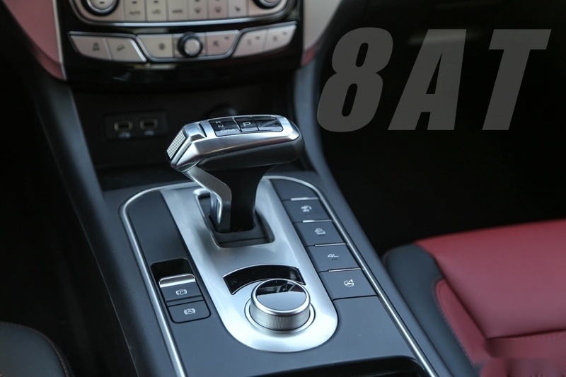

国内自动挡皮卡从2019年皮卡乘用化路线冒头之后迎来快速发展,销量是一方面,自动变速箱规格的提升也是一路狂飙。从最早的爱信6档自动变速箱铺开,到后来的郑州日产采用的自家7挡自动变速箱,再到各大厂商纷纷匹配采埃孚8挡自动变速箱,现在还有长城自研的9挡自动变速箱,未来还会迎来福特自家10挡自动变速箱。自动挡皮卡在国内的发展时间不长,但短短几年的精彩程度可谓非凡。
目前在售主流自动挡皮卡车型有江铃域虎7、江铃域虎9、长城炮商用炮、长城乘用炮、长城山海炮、上汽大通T70、上汽大通T90、江西五十铃铃拓、江西五十铃D-MAX、郑州日产锐骐6、郑州日产锐骐7、郑州日产纳瓦拉、长安览拓者、长安凯程F70、福田大将军等。今年,我们还将看到金刚炮自动挡和江淮悍途自动挡的到来,让我们一同期待。了解更多皮卡资讯,请继续关注中国皮卡网。
