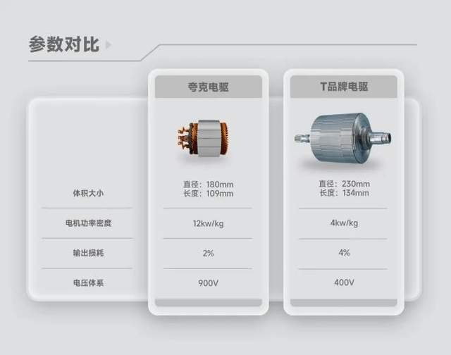

同时为了在高功率输出下还要进一步降低损耗,对于技术的要求更高,通过埃安的夸克电驱和特斯拉的电驱相对比,我们可以发现,夸克电驱的输出点好仅2%,电压体系达到了900V,而特斯拉的电机输出损耗为4%,电压体系为400V,单从损耗方面来看,夸克电驱完胜。

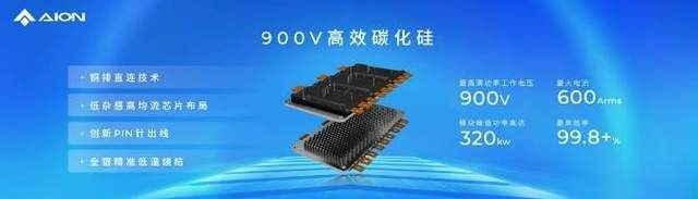

除此之外,提升电压也能实现功率密度进一步提升,在碳化硅技术不断发展的同时,埃安团队也深度介入了碳化硅产业链建设,并实现包含布局、封装和回路设计等四个方向的突破,加上全银精准低温烧结工艺的革新,使得碳化硅模块回路杂感降低50%以上、热阻降低约25%、芯片通流能力提升10%以上、功率循环寿命提升约100%。助力夸克电驱实现最高满功率工作电压900V,峰值功率高达320kw以上,最高效率超99.8%,位居行业顶尖水平。
