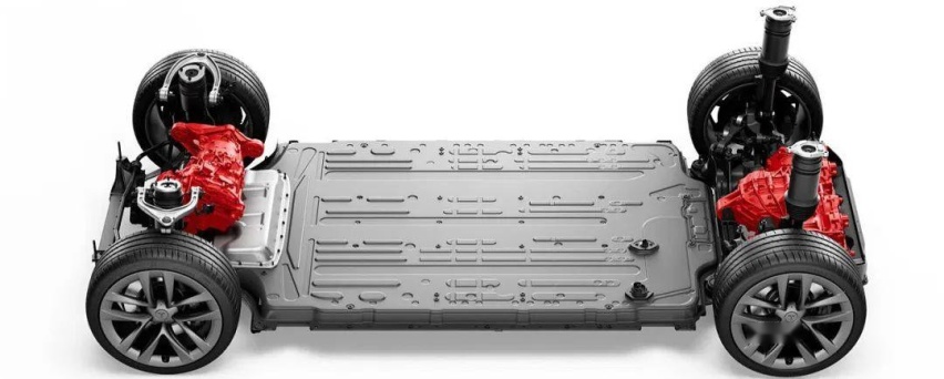

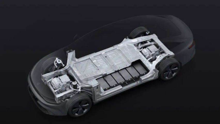

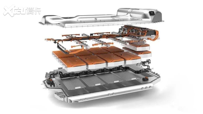

而由于电动车与燃油车同属于私家车,所以电动车的报废标准也是按60万公里来衡量。只不过,和燃油车不同,电动车的三大件从发动机、变速箱以及底盘变成动力电池、电机以及电控,其中动力电池随着充放电次数的增加,动力电池容量会出现衰减,所以电动车寿命关键取决于电池寿命。
电池寿命又和电池循环次数有关,即电池经历一次完整的充放电的过程,通俗点就是,将一块100%电量的电池放电至0%,然后再充电到100%,就视为1次循环。电池循环次数越多,那么电池寿命就越长。
而根据GB/T 31484-2015《电动汽车用动力蓄电池循环寿命要求及试验方法》测试标准规定,电池循环次数达到500次后放电容量大于初始容量的90%,或达到1000次后放电容量大于初始容量的80%。
这里的80%是一个临界值,就像手机电池一样,达到这个数字之后,并不代表手机不能继续使用,但会带来反应慢、异常耗电、跳电、发烫掉帧等问题,电动车同样如此。
因此,我们就以1000次电池循环次数来计算电动车大概能开多久。目前搭载磷酸铁锂的电动车大多数续航为400km,搭载三元锂电池的电动车大多数续航为500km,而由于实际续航会比工况续短,那就打个八折,又由于电池会随着循环次数增加不断衰减,再打个八折,保守估算前者能跑25.6万km,后者能跑32万km。

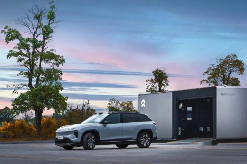

另一种是类似蔚来、飞凡等具备换电服务的车企,它们将车身和电池包拆开销售,使得入手价格门槛更低,而使用期间只需要支付对应的电池租赁费用,最后是不具有电池包所有权的。
以飞凡R7为例,其提供两种电池租赁方案,容量为77kWh的电池组,电池立减价格为8.4万,电池月租金为1260元;容量为90kWh的电池组,电池立减价格为10万,电池月租金为1560元。每年租赁费用为15120元和18720元,也就是说用车时间不超过6年,会比整车购买方案更便宜。
所以对于是租电池和买电池也无需纠结,如果资金充足并打算长期驾驶,就选择买断;对未来电池进步有信心或中长期有换车计划,就选择租用。
而且有必要指出,具有换电服务的车企意味用户不需承担电池的报废、衰减等问题,因为用户到换电站是可能换到新电池或旧电池,所以蔚来曾表示电池衰减至90%会主动回收。

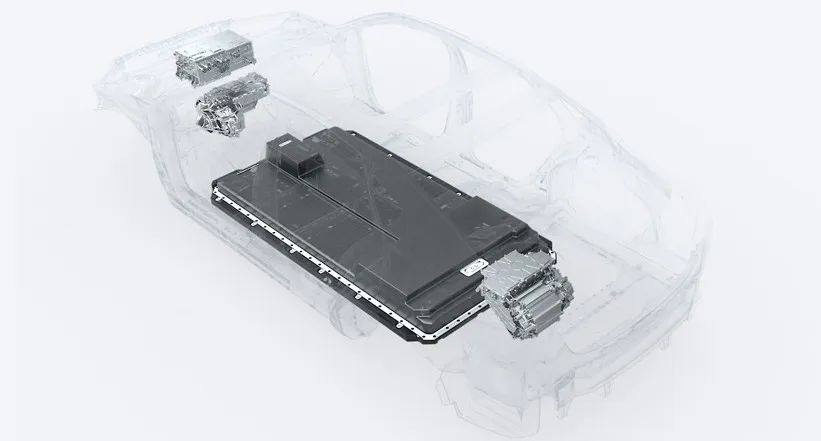

至于没有换电服务的车企,意味着电池衰减到80%后,需用户选择是否更换电池。据中保研2022年发布的《汽车零整比体系》显示,大部分电动车的动力电池包单件零整比系数都在30%到50%区间,也就是说一辆20万的电动车换电池需要花6~10万元。
但是,从2023年开始,动力电池价格似乎开始有明显回落,一方面是新能源销量受国补退出、消费者消费欲望降低等因素放缓,电池产能逐渐出现“供大于求”的情况。具体表现为,去年年底碳酸锂报价为59万元/吨,如今跌破40万元/吨,下降超32%。
另一方面是动力电池龙头企业——宁德时代最近推出的“ 锂矿返利 ” 计划,签了这个计划的车企,宁德时代卖给它们的部分碳酸锂价格将以20万元/吨结算。

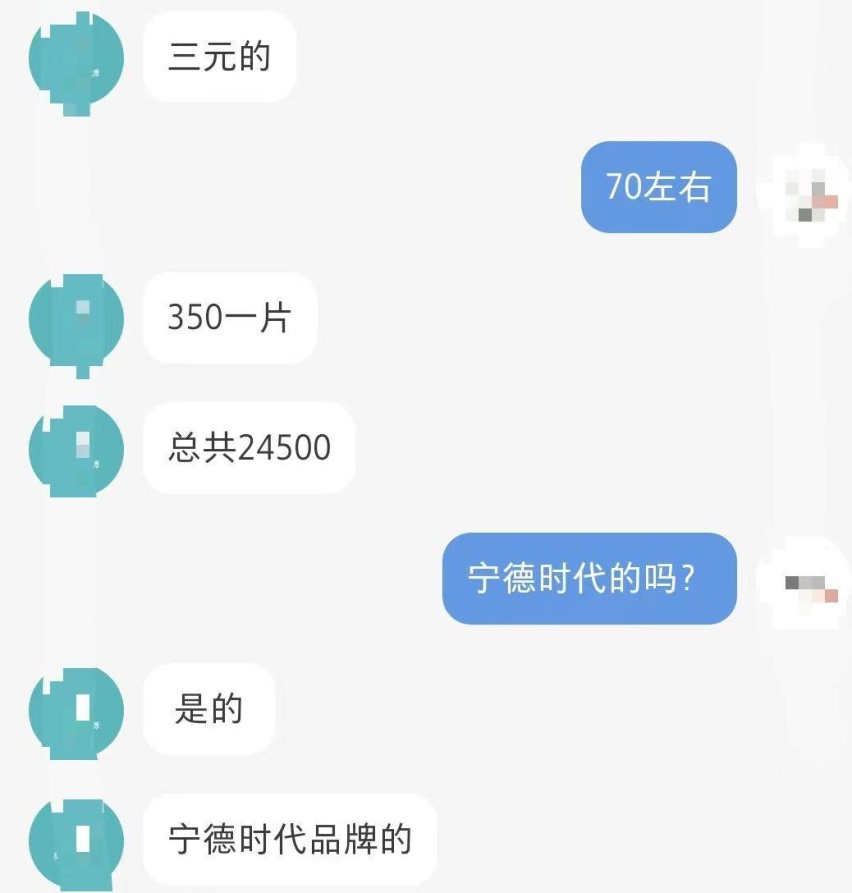

以上不仅让新能源车有了更大的利润空间,还会进一步降低电池售价。据教授了解,目前宁德时代的三元锂电池单体价格约350元/片,在考虑模组、PACK及电池系统的情况下,再加上运输、人工,预计装车价约为700-900元/kWh,相比去年的1200元/kWh,售价明显降低了很多,后续甚至还可能下降。
显然,随着电池技术的突破和原材料价格下降,即使换电池,价格也不会像之前那么贵了,除非你的电池容量是真的高。
