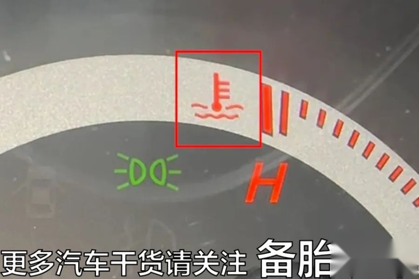

水温报警灯
第1个,叫做水温报警灯。挺好认的,上面有个像温度计一样的东西,下面两道波浪线,也有些朋友叫“潜水艇”,挺形象的。
翻开用户手册,里面这么说的:水温报警灯亮,可能是冷却液液位偏低、冷却液温度过高或者是冷却系统发生故障,反正都是那一块的事。
这个时候建议尽快停车检查,不然很容易损坏发动机的。因为冷却液温度过高,机油的润滑作用就会下降。
这时候发动机相对运动部件间的油膜会被破坏,轻则导致异常磨损区域增大、缸壁和轴瓦表面产生滑擦条纹。
重则导致缸壁、密封环产生不可逆的损坏。

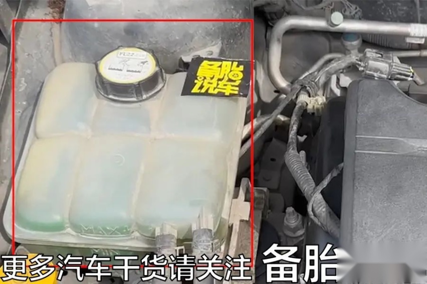

停车熄火后,打开发动机舱,找到最大的那个半透明水壶,就是冷却液壶了。看一下液面高度,是不是位于MAX和MIN之间。
特别提醒,刚刚熄火,水温很高的时候,不要用手去拧盖子,要等到温度降下来了才行,要么宁可等一等救援。

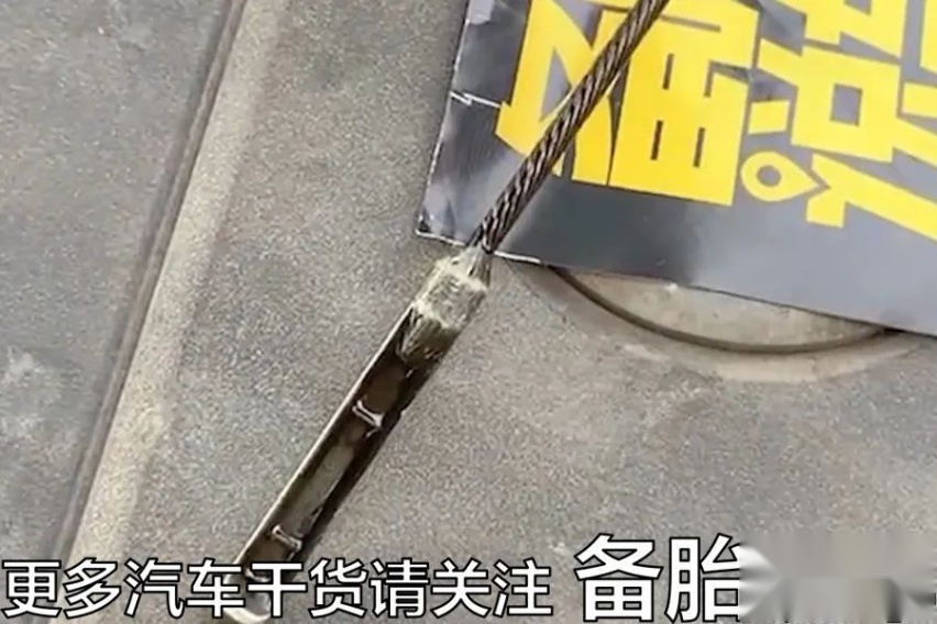

处理方式也是先靠边熄火,要注意安全,打开发动机舱,拔出机油尺,检查一下发动机油液位,看看是不是机油不够了。
第一次拔出来,擦干净,放回去,第二次拔出来看到的液位才是准确的。

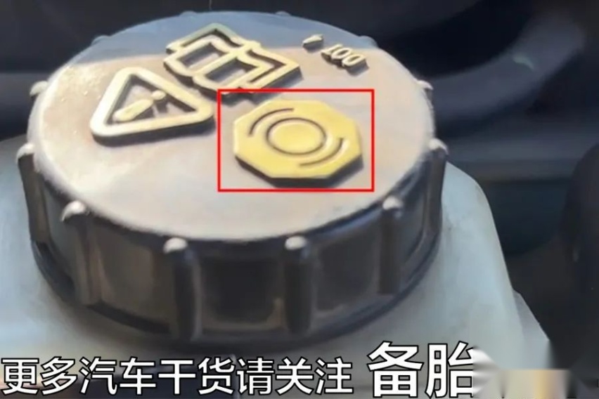

制动系统故障灯

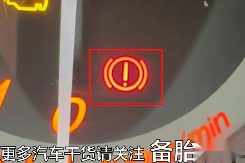

第3个,制动系统故障灯。相当的好记,外面一个括号,里面一个圆圈,圆圈里面还有个感叹号。这个灯亮,很多时候其实是手刹没松下去。
但如果手刹确认没问题,可能就是刹车油液位偏低,或者刹车系统有故障。另外,有些车子刹车片磨到报警,或者ABS故障,也会亮这个灯。
只要你踩下去感觉刹车力度受到影响了,那车子最好也别开了。停下来之后,刹车油的液面我们也可以自己检查的。
还是打开发动机舱,找到刹车油壶,盖子上有括号,里面有个圆圈标识的,同样找到MAX和MIN,看看液面是不是在这之间。
如果不是简单的液位问题,可能就得让修理厂或者4S店的师傅看一下才行了。
