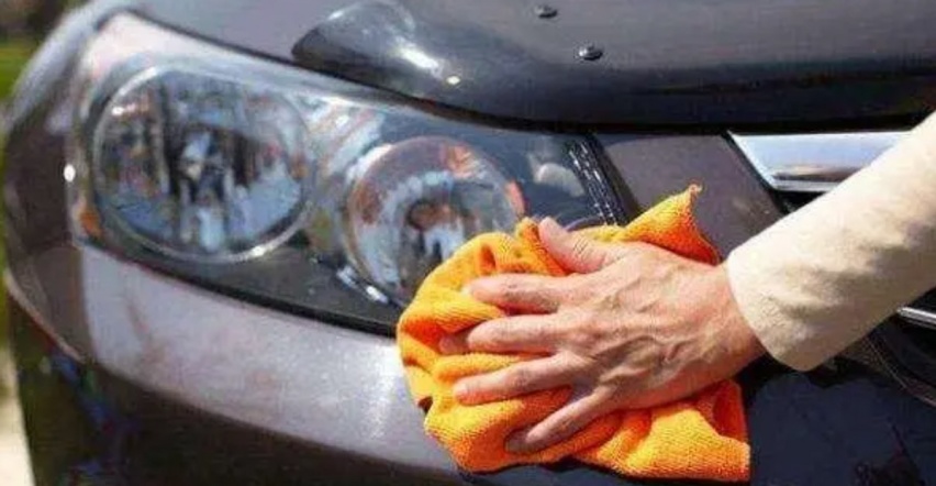

一辆车就算再好,也会有它的寿命。发动机会有磨损,变速箱也会有损坏,甚至你开车的习惯,也和你爱车的寿命息息相关。今天我们不谈发动机,也不聊变速箱,汽车大灯在使用几年后出现黄变 龟裂 模糊 及刮蹭,严重影响了灯光的亮度及美观。特别夜间开车的朋友,晚上看不清路影响开车的安全性。灯罩发黄是因为正常氧化。

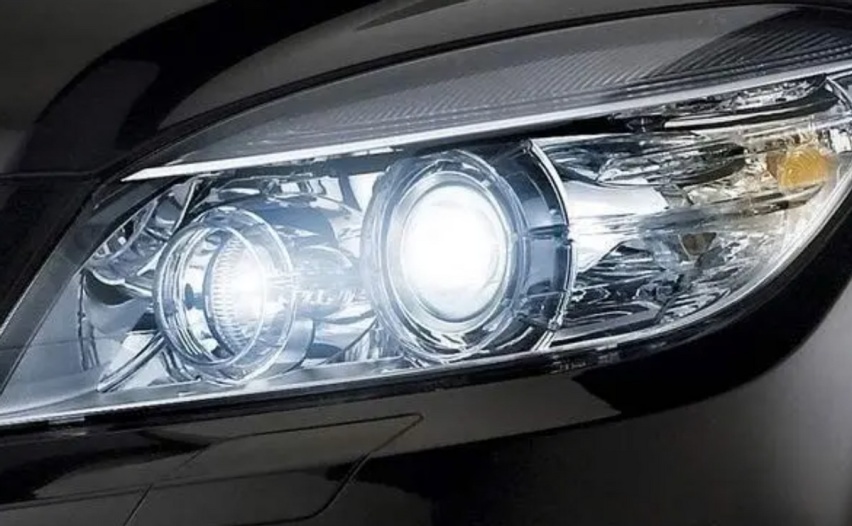

目前,市场上的车灯类型可以大致分为卤素灯、氙气灯、LED车灯、激光灯四大类型,其中LED车灯是当前市场的主流选择车灯。卤素灯曾经风靡一时,其价格便宜,不过寿命较短,一般为几百个小时,现逐渐被淘汰。氙气灯使用寿命可以达到2500~3000小时,照明效果相对卤素灯是很大的提升。LED车灯的使用寿命可以达到30000-50000小时,照明效果相当出色。激光大灯,现在处于理论阶段,还没有形成成熟的市场开发。

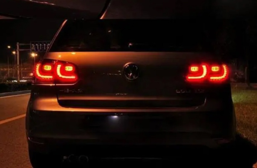

车灯不亮可能有以下2个原因,大灯不亮:车灯灯泡被烧,如果打开车灯开关,灯泡立即烧坏,则应检查充电线路间有无短路。如经常烧坏灯泡,检查发电机电压调节器电压是否调整过高。汽车尾灯不亮:灯丝烧断,检查时,应首先拆下尾灯灯泡,检查灯丝是否烧断。若灯丝完好,再用试电笔或螺丝刀将尾灯火线接线柱对铁刮火,若无火花,表明尾灯线路中有断路处;找出断路处,连通导线;若有火花,则表明尾灯搭铁不良。遇到这样的情况,就需要去4S店进行更换灯泡了。
老化发黄还有其他的方式可以搞定,这个方法就是用砂纸打磨,因为砂纸本身有摩擦性,可以有效的去除大灯上发黄发俺的那层膜,还能去除一些划痕,效果非常好,而且使用也非常简单,不过在这里需要注意砂纸是要左右移动的,这样可以让车灯的受力均匀,用完600号的打磨完之后,再用1200号的砂纸继续打磨,最后用2000号好2500号,直到这些划痕消失不见。还有就是不要擦拭到外面的车漆了,可以在做这些工作之前用报纸等东西给隔离起来,这样就好了。
汽车大灯就像我们人的眼睛一样。作为汽车的重要部件之一,尤其是在夜间,它可以给我们的驾驶带来一定的安全性。对老化的汽车大灯进行翻新是很有必要的!
