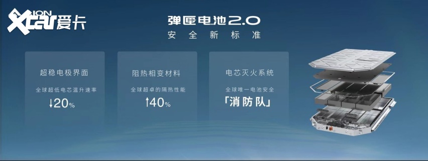

三大原创突破性技术,打造极致安全防护
为了给用户提供极致的电池安全守护,弹匣电池2.0在初代弹匣电池的基础上,突破性研发了超稳电极界面、阻热相变材料、电芯灭火系统等一系列原创安全技术,实现了极致的电池安全防护。
对于锂离子电池而言,电极界面是电芯内活性最高的区域。为了加强电极界面的稳定性,弹匣电池2.0开发出“超稳电极界面”技术。通过具有超高稳定性、超高耐热性的纳米陶瓷材料,大幅增加了电极界面韧性;复合集流体材料的应用,可以在热量聚集时快速坍缩,避免持续短路;同时,埃安还在弹匣电池2.0的电解液中加入了耐氧化阻燃剂,高温激活后,可捕获燃烧反应的自由基,断绝持续燃烧的条件。在三重技术的防护下,电芯即便发生热失控,其升温速率也能降低20%。
除了提升电池本征安全性,埃安还与中国航天合作,开发了拥有隔热和相变吸热双重功能的阻热相变材料。这种相变材料的相变潜热相对常规材料提升了10倍,能在温度维持不变的基础上吸收大量的热量,配合网状纳米隔热材料,整体的隔热性能大幅度提升40%。另一方面,弹匣电池2.0采用了双层冷却系统,对电芯顶部和底部同时进行冷却,整体冷却效率可提升80%,同时还降低了75%的上壳体温度,进一步保障了电池包上方乘员的安全。
对于电池整包有可能会因为外界原因而发生损坏的极端场景,埃安的工程师还为弹匣电池2.0配备了电芯灭火系统。它利用低熔点合金构成了灭火腔,在非常小的高度空间上实现了灭火剂的储存、热失控电芯的自定位和定点喷淋。当电芯发生热失控,大量的灭火剂瞬间精准喷淋到该电芯上。灭火剂可以在吸热气化的同时,捕捉燃烧链式反应的自由基,形成惰性气体氛围,结合埃安的热失控气体排放处理技术,可以消除排气中的火星和99.5%的PM10。这一技术的应用,令弹匣电池2.0成为了唯一自带安全“消防队”的电池技术。
除了上述的被动电池安全技术,埃安还基于大数据和AI技术,开发出第六代云端电池管理系统。得益于超过60万台车辆、1300TB的全生命周期应用数据,第六代云端电池管理系统大幅提升了自放电异常、冷却异常、电连接异常、隐性绝缘故障等故障的识别能力,内短路AI识别能力已经达到200Ω级,远高于10Ω的风险线,可实现提前诊断,防患于未“燃”。
以上技术的应用,让弹匣电池2.0的综合热失控管理能力提升了5倍, 可抵抗多个电芯同时热失控带来的冲击力。
