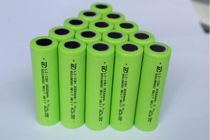

磷酸铁锂刀片电池,并不是一种新的电池类型,而是一种电池封装类型。在刀片电池之前,锂电池(包括磷酸铁锂和三元锂)的封装主要为卷绕和叠片两种形式。卷绕封装,大家见的比较多,他其实跟我们用的卷纸基本一样,只不过卷纸卷的是纸,而采用卷绕工艺的锂电池,卷的是电池正负极。特斯拉18650电池就采用了卷绕工艺,它的外形和我们使用的普通干电池外形高度相似,只是体积稍大一点,部分强光充电手电用的就是这种电池。
能抗住枪击的弹匣电池和不怕针刺的刀片电池,谁更胜一筹?

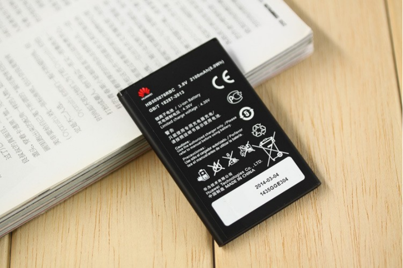

而采用叠片工艺的电池,在手机和一些可穿戴装备上会用到,它们的形状多为方形,至于具体是长方体还是正方体,还得看用电器留给电池的空间是什么形状。

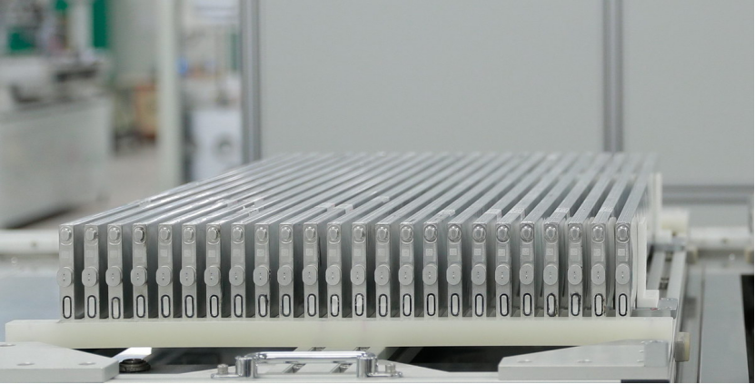

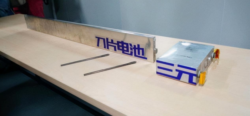

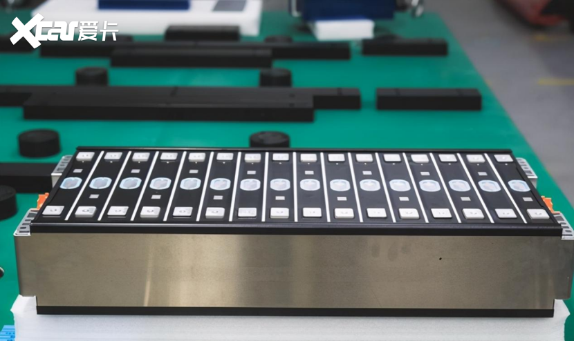

看到这,有朋友会发出疑问?看刀片电池这形状,莫不是采用叠片工艺?还真是,刀片电池的本质就是叠片电池。而比亚迪选择采用刀片形状封装磷酸铁锂电池的根本原因,正是因为磷酸铁锂电池本身的安全性比三元锂电池高,做成薄片形状后,即便被针刺破坏,发生短路,其热量也因为形状呈薄片状,不容易形成热量聚集,很容易散发出去,所以发生自燃和爆炸的概率也就极小。这也是刀片电池能够顺利通过针刺实验的根本原因。
所以,刀片电池的根本,不是优化了电池内部化学组成,而是对外部包装进行了优化。

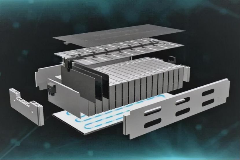

看到结构优化这几个字,有些朋友可能会认为,比亚迪刀片电池的创新度并不是很高。其实不是这样,比亚迪刀片电池的意义在于降低了电池热量聚集的风险,同时优化了电池包结构。传统动力电池包,由电池单体→电池模组→电池包。而刀片电池组成的电池包省去了模组结构,从电池单体→电池包,让电池包的空间利用率变得更高,让单位体积内,稳定性更高的磷酸铁锂电池能量密度与三元锂电池基本相当。这些因刀片电池结构优化带来的好处,本身就是一种创新。

在了解弹匣电池之前,我们同样要明确一个概念,弹匣电池最初亮相的时候,也是一种电池封装形式,只不过通过电芯间的填充材料、BMS优化以及物理散热优化,使得封装在弹匣电池包内的动力电池更安全。弹匣电池可以封装三元锂电池,也可以封装磷酸铁锂电池。和刀片电池略有不同的地方在于,弹匣电池说的是整个动力电池包,而刀片电池说的是单个电池单体,也可以理解为电芯。

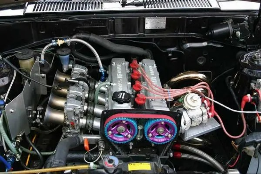

这就好比为了让一辆燃油轿车跑得更快,此前都是通过拆座椅、拆内饰换轻量化轮毂这些减重方式实现;但这次弹匣2.0,相当于直接给发动机做了一套锻造活塞和连杆机构,并给发动机刷了二阶,直接提升马力输出。

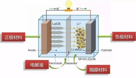

那么磷酸铁锂弹匣2.0,针对磷酸铁锂电池内部具体做了哪些升级?本次升级主要包括三个方面:一、对正负极间的隔膜升级,将此前由聚烯烃材料做成的隔膜,升级成纳米陶瓷材料,从而增强耐热性能,并极大降低电池短路风险;二、对电池正负极材料进行更新,在原来正负极铝箔和铜箔基础上增加了复合材料,当短路发生时,这些复合材料会进行坍缩,与未发生短路的部分剥离,从而能够很好的中断短路;三、在电解液中加入了耐氧化阻燃剂,从而断绝持续燃烧的发生。
通过这三项升级,磷酸铁锂弹匣电池2.0就完成了其内部改造,即便电池内部发生自然,其温升速率也会降低20%。

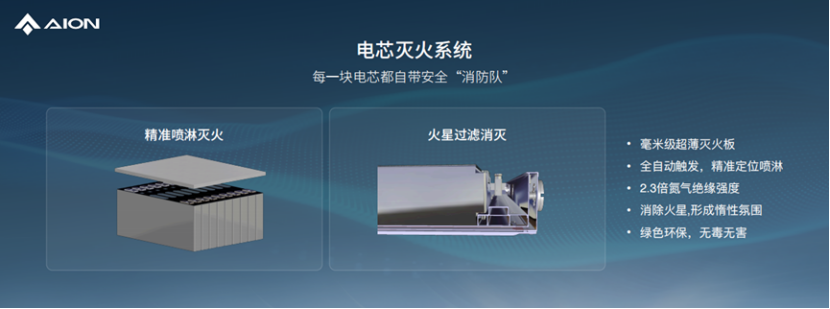

此外,弹匣电池2.0还进行了物理升级,电芯间的隔热材料能够阻断热量传递,并且这种新型材料还能吸热,从而为发生故障的电芯降温;在电池包顶部和底部引入散热装置,使其冷却效率提升80%;最后,弹匣2.0还颇具创新型的加入了一套灭火系统,通过将灭火剂存储在低熔点金属内,一旦发生温度升高情况,金属被融化后,其内部灭火剂便会流出将火扑灭。看到这个设计,驾驶猿突然想到保时捷的注钠排气门,保时捷利用钠的低熔点带走热量,而弹匣电池2.0利用金属的低熔点释放灭火剂,虽然作用不同,但却有异曲同工之妙。
