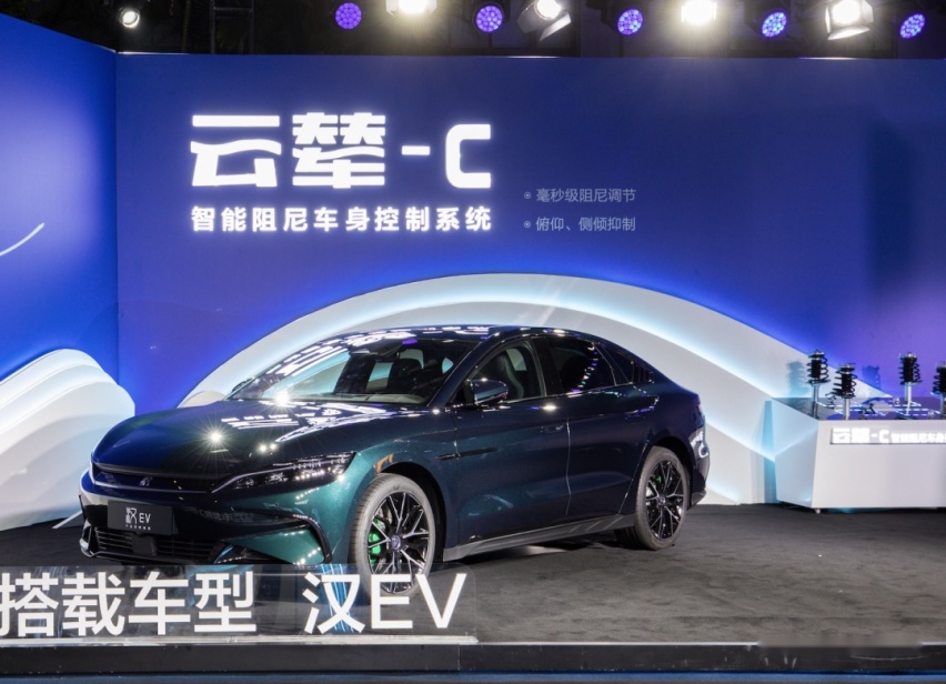

1、云辇-C智能阻尼车身控制系统
云辇-C是一套智能阻尼车身控制系统,基于阻尼控制技术和智能感知技术。这套系统具备毫秒级阻尼调节能力,可以实现防晕车和俯仰控制等功能。
支持三轮行驶、能原地跳舞,解析比亚迪云辇系统
云辇-C工作逻辑与目前CDC电磁悬架类似,通过减震器的阀门实现阻尼的调整。
在结构方面,这套系统利用机械式高度传感器和车辆加速度传感器的数据来来解算车辆姿态和行驶的工况,根据状态信息来主动控制电控减震器的阻尼,从而提升车辆在各种工况的性能。
在目前国内市场,采用CDC电控减振器的车型也是比较常见的,如凯迪拉克XT4、讴歌CDX、理想L9、MG7等等。其中大部分车型采用的都是零部件供应商的方案。云辇-C全套软硬件均为比亚迪自研,所以在车型匹配度、耐久性、创新功能开发等方面都会比采用零部件供应商的同类产品更有优势。
这套系统结构并不复杂,算是比较入门级的系统。大家比较熟悉的汉、唐、腾势D9 等车型搭载的就是云辇 -C 智能阻尼车身控制系统。

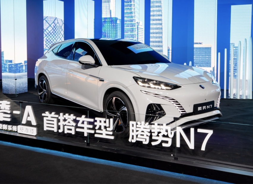

2、云辇-A智能空气车身控制系统
云辇-A是一套智能空气车身控制系统,基于阻尼控制技术、高度控制技术和智能感知技术,同时具备选装刚度控制技术的能力。随着近年保隆科技、孔辉科技等中国企业实现了空气悬架产品的量产,越来越多中国品牌汽车产品有机会用上了空气悬架配置。
相比起第三方零部件供应商的空气悬架产品,比亚迪的这套云辇-A在整车集成和匹配上会更有优势,毕竟自己的技术知根知底,更有利于功能创新和性能调优。
云辇-A这套系统的基础是空气弹簧以及可变阻尼减震器,可以对悬架系统的阻尼进行动态调整,进一步在乘车的舒适型和操控性找到平衡。
云辇-A相比云辇-C要复杂一些,其在云辇-C的电控基础上,增加了前后空气弹簧,供气单元,储气罐以及主动侧翼座椅部件等等。

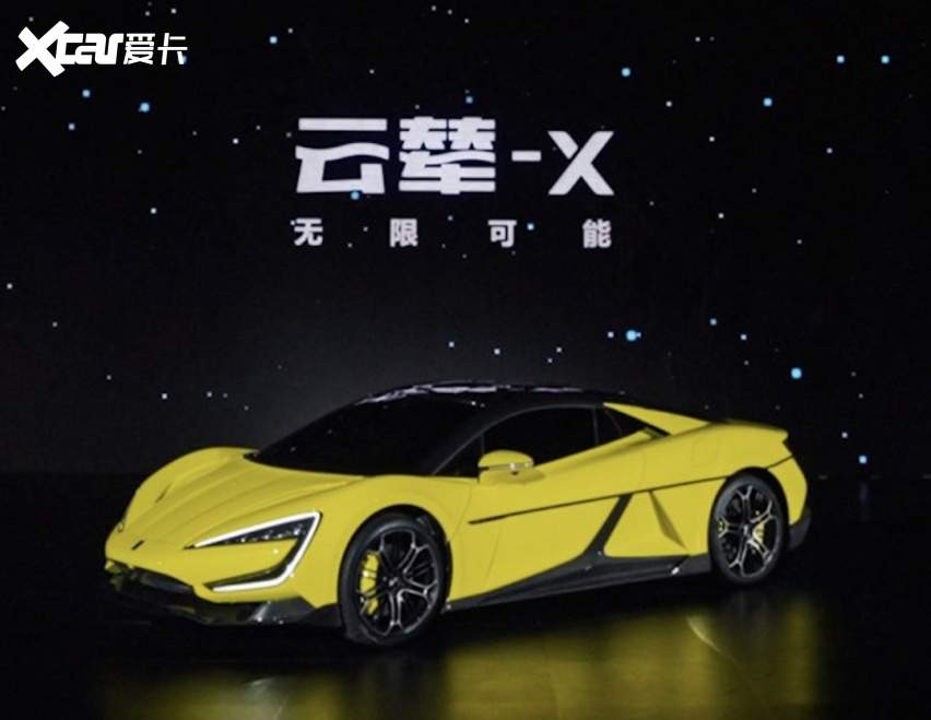

4、云辇 -X:全主动式车身控制系统
非常有看点的是,云辇-X可实现“0”侧倾、“0”俯仰、三轮行驶、车辆跳舞与原地起跳等高阶功能。
云辇-X是云辇技术序列的旗舰产品,基于阻尼控制技术、高度控制技术、智能感知技术、刚度控制技术、四轮联动技术以及全主动控制技术。
这套系统就是最高阶的车身控制系统,也将搭载在更高级的车型上,比如仰望U9。硬件层面由前向双目摄像头、双阀减振器、主动式防倾杆、空气弹簧、高度传感器、云辇智算中心等部分组成。在感知层面,除了双目摄像头,云辇-X未来还会采用激光雷达来更精确地识别路面状态(正如开头所提到的,识别精度高达±3mm),看得更清也更远,进而提升整套系统的感知能力。
这套系统具有全主动控制的能力,据官方资料来看,可以实现最大调节速率可以达到500mm/s、最大稳态侧向加速度可以做到 1.2g 、实现零侧倾和零俯仰的平稳行驶效果。这样就可以带来很多创新的功能,比如我们在发布会现场看到的仰望U9那样,可以跳舞(甚至可以原地起跳),甚至在单侧前轮脱落的情况下,还可以继续行驶,确实很惊艳。
