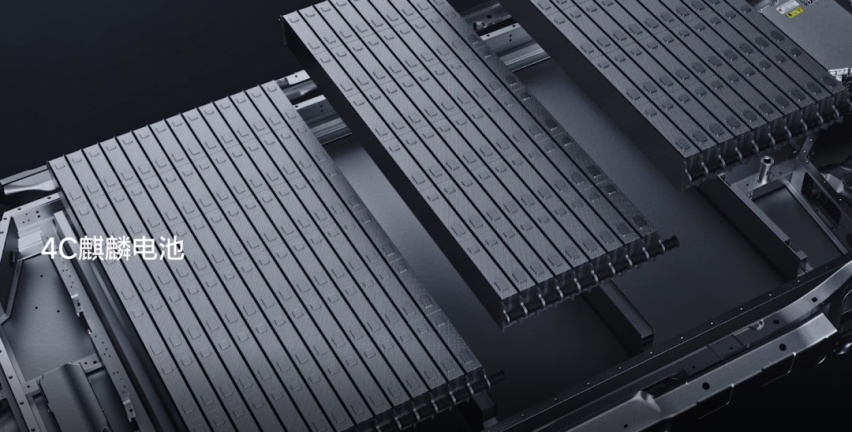

在车端,实现超充的基础肯定是电池。虽然我们还未能看到具体的车型产品,但理想已经确认他们的第一款纯电车将会使用宁德供应的 4C 麒麟电池。
据理想介绍,在电芯设计方面,4C 麒麟电池采用了高脱嵌石墨负极,低阻抗表面包覆的正极,高电导率电解液,以及高载流顶盖设计等先进技术,实现电芯 4C,甚至最大 5C 的快充能力。与此同时,电芯采用 0.3mΩ 超低内阻设计,可以大幅降低超充过程中的电芯发热量。
另外,针对电芯发热冷却问题,4C 麒麟电池采用了电芯双侧大面冷却技术,相比传统的底面液冷方案能够实现电芯换热面积增加 5 倍,热阻降低 75%,在高温制冷情况下,最大换热功率可达到 16kW,而在低温加热时,可以实现电芯一分钟加热 1.6°C。
理想对这款电池很有信心,他们号称 4C 麒麟电池可以在全温域实现行业领先的更优充电路径,常温最大充电功率达 480kW,低温最大充电功率达到 220kW。并且得益于电池 Pack 集成设计,4C 麒麟电池的零部件数量减少了 40%,空间利用率提高 15%。

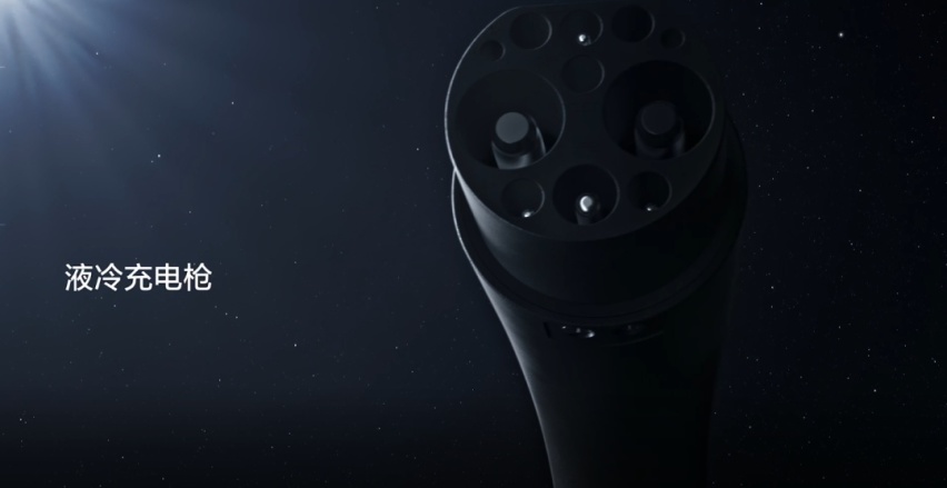

作为超充站核心的充电部分,我概括了几个关键特征:

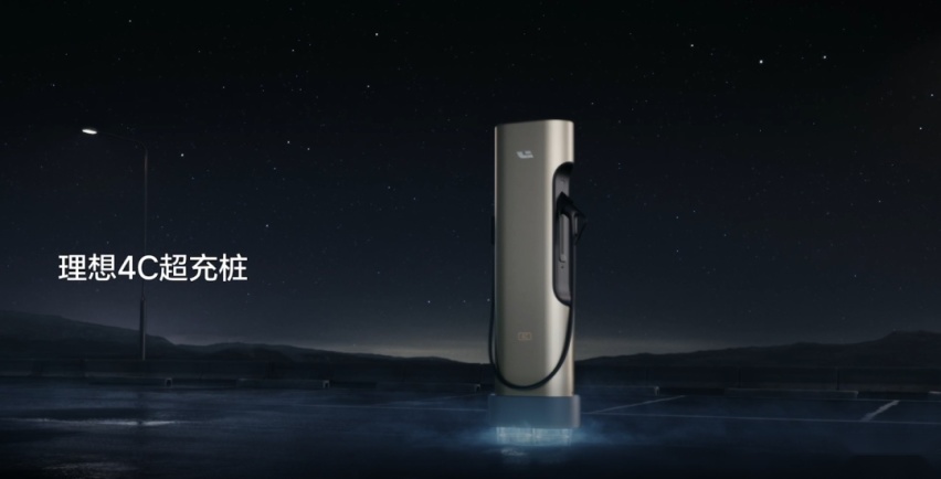

主机功率 640kW,兼容 480kW 配置,保留升级储能的能力
标准站共有 4 个桩:3 个 250kW 的 2C 桩、1 个 480kW 的 4C 桩,并保留升级数量的空间;
基于液冷技术散热,4C 超充枪的线径只有 24mm,相比传统超充枪要减重 50%(2C 提枪重量 3.3kg,4C 是 2.35kg);
满载工作时,车内噪声控制在 53 分贝以下;
每个充电位 3 米宽,地面采用防滑材料。
