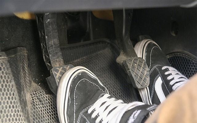

手动挡车起步时为了避免熄火,我们都会一边踩油门一边松离合。但是有些新手朋友会担心这样做会不会导致离合器过度磨损。
其实起步瞬间必然会有离合器的磨损,只是平路空车起步时这点磨损量很小,不足为虑。满载起步、坡道起步时磨损量会大一些,但是也在离合器的承受范围之内,只要不是天天如此,并不会对离合器的寿命产生很大的影响。

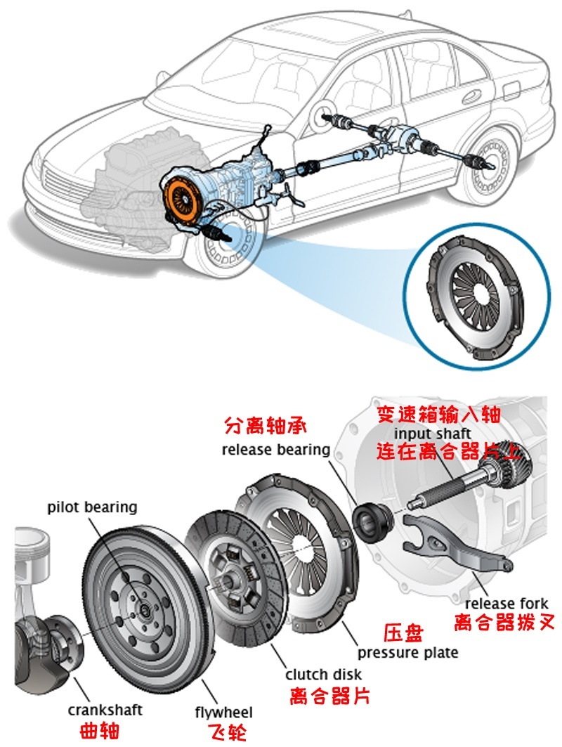

想要弄清楚这个原理我们就要先了解一下离合器磨损的两个前提:压力、转速差。

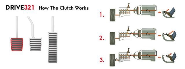

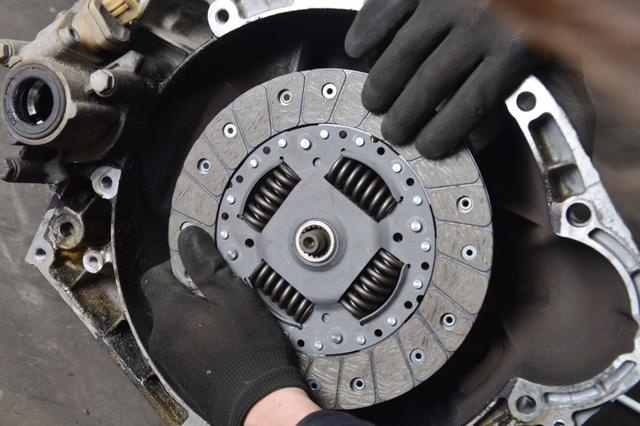

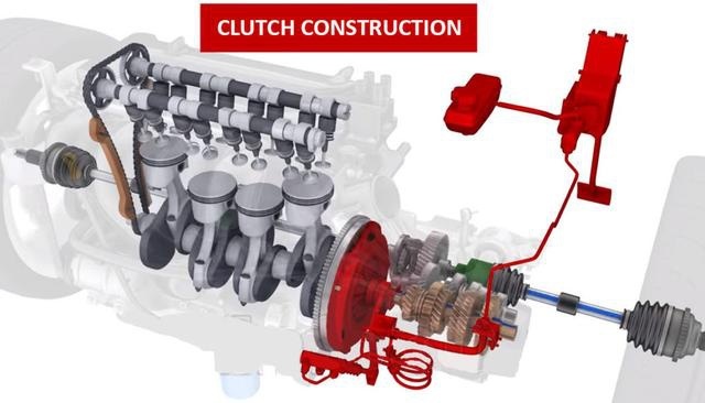

发动机的动力通过飞轮输出,飞轮上还安装有压盘,离合器片则位于两者之间。不踩离合时压盘在膜片弹簧的作用下把离合器片紧紧压在飞轮上,靠静摩擦力把动力传递给离合器片,而离合器片连着变速箱输入轴,这样动力就可以传递给变速箱了。
踩离合时分离轴承会逐渐把膜片弹簧顶开,压盘对离合器片的压力也逐渐降低,压力低到一定程度后离合器片与飞轮、压盘之间就变成滑动摩擦了,也就是一边打滑一边传递动力,这就是我们常说的半联动。此时压盘、飞轮转得快,离合器片转得慢,由于转速差的存在,离合器片开始进入磨损状态。
在半联动状态下压盘对离合器片的压力越大,磨损速度就越快。

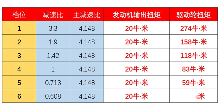

而平路起步时挂的是一档,一档减速比很大,可以最大程度放大发动机的扭矩,所以离合器实际上只需要传递很小的扭矩就能保证汽车平稳起步了,因此压盘对离合器片的压紧力很小,离合器片的磨损很小。
但是重车起步、坡道起步、高挡位起步时情况就不一样了,因为重车起步和坡道起步需要更大的扭矩,高挡位起步由于减速比变小,离合器也需要传递更多扭矩,因此这些情况下离合器的负荷就会增加,磨损速度也更快。

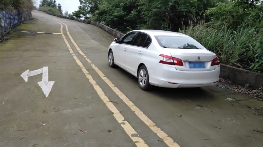

3、在坡道起步、重车起步时可以反复松离合来精准调节动力,降低离合器的磨损。比如一些新手朋友在半坡起步时担心熄火,油门会踩得比较大,结果很容易踩多,导致起步时动力过剩,起步太猛,这样会增加离合器的磨损。
其实想要避免这种现象也是有方法的,具体做法就是反复松离合。
比如起步瞬间我们无法准确把握踩多少油门合适,那就凭感觉先踩下去,然后在你松离合的瞬间你就可以从车辆起步的势头上感觉出来动力的多少了。如果明显感觉车辆起步很有力,甚至往前冲,那说明油门踩大了,如果保持这个状态起步的话必然会导致离合器过度磨损。
这时候重点来了:我们需要迅速踩下离合并松开油门,放心,由于之前抬离合已经给了一些动力,所以车辆暂时不会后溜。接下来我们需要在极短的时间内迅速再次踩下油门,力度比上次稍微轻一些,同时左脚松离合给动力,此时动力基本上就处于不多不少的状态,既能保证平稳起步,又可以降低离合器的磨损。
