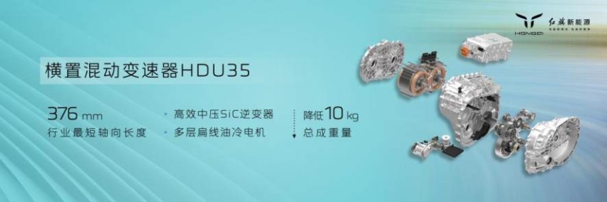

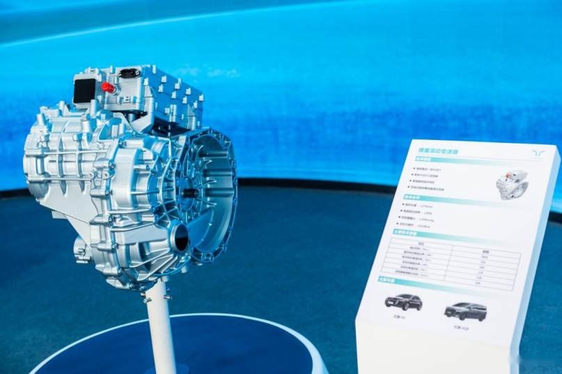

紧凑、高效的横置混动变速器HDU35,主要用于A、B级混动车型。红旗表示其已迭代进化到第二代,轴向长度做到了行业最短的376mm,并首次采用中压碳化硅逆变器、多层扁线油冷电机,实现总成重量较同级产品降低10kg以上。为实现HDU35产品的极致效率,红旗开发了双电泵按需供能液压系统,以最小功耗来满足冷却与润滑需求;还独创了超低泄漏量的压力控制阀,结合智能低功耗控制策略,实现系统运行功耗相比同类产品降低80%。
【红旗横置混动变速器HDU35】

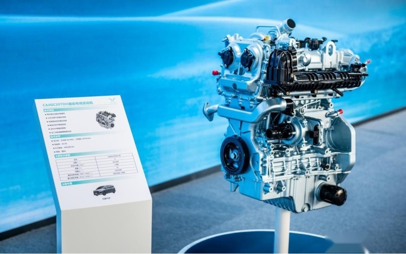

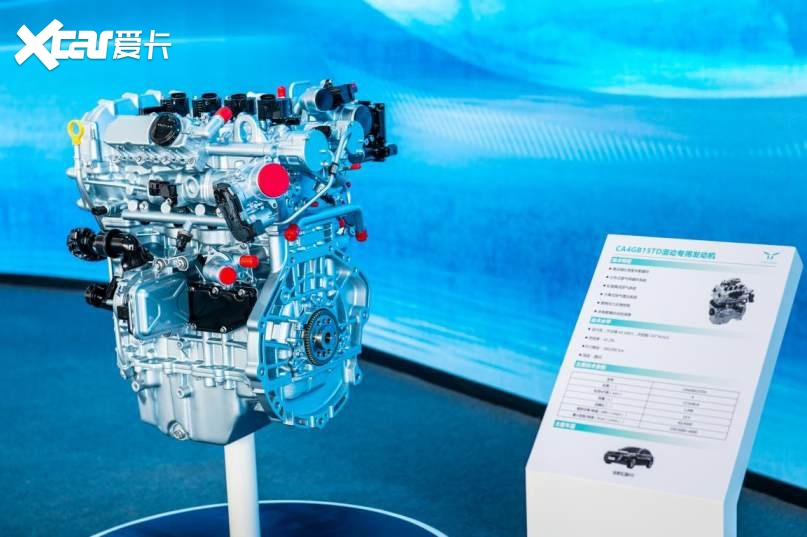

第二,是高效混动系列发动机模块。2.0L、1.5L两款混动发动机热效率分别达成行业最高的44.3%和45.2%,并兼顾高效率、高动力,在理想热效率下仍可实现升功率超过60kW/L的行业最佳水平。
对比市面上的技术来看,以省油著称的日系车企,其发动机热效率方面普遍在40%左右,而在自主品牌奋力追赶、持续迭代下,多个品牌的混动发动机热效率已超过了44%、而今,红旗混动发动机的到来进一步拉高了上限。并且,红旗已经储备的下一代稀燃混动高效发动机,单缸机热效率水平能突破47%。对于热效率这一看似简单,实则每0.1%的提升都如冲刺般艰难的课题来说,无疑是极大的进步,其对混动技术的发展意义也十分重大。
【红旗20TD混动发动机】
当然,实现这样的热效率必须依靠多项技术的综合作用。20TD发动机采用了高压缩比米勒循环、分布式废气再循环等多项技术,加装了双轴平衡系统,运转更稳定。针对频繁启停的工作场景,运用自主开发的活塞自定位技术,实现振动噪声降低12%,达到国际同级最好水平;15TD发动机采用集成式进气与分离式排气增压两项行业首创技术,可降低进气阻力和排气干扰,让发动机呼吸更加通畅。同时开发了动态润滑控制技术,摩擦损失再降低28%,全力将节油进行到底。
【红旗15TD混动发动机】

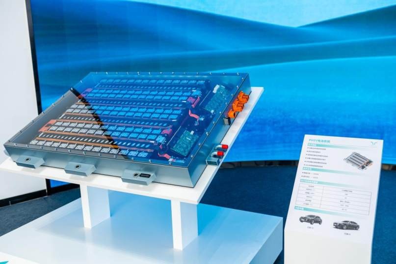

最后,是全复合材料箱体电池。围绕电池系统的全场景安全和全气候安享,外部,全复合材料箱体高达1000MPa的强度和不脆裂的材料特性,给电池装甲般的结构防护,且耐1000℃高温和全绝缘的特性可彻底杜绝短路及拉弧等风险; 内部,使用高稳定性电池材料和电芯结构安全技术,提升电芯本体安全;通过云管家大数据驱动技术,实时监控并主动维护电芯健康,以全生命周期安全管控让安全系数更高。
关于电池包箱体材料,此前很多品牌采用钢板,因为钢板天然具有较好的抗冲击性,但缺点是质量较大。随着轻量化设计理念的深入,铝制箱体因密度小、压铸性能好等优点成为主要材料。而红旗所使用的全复合材料箱体,刚度更高,还可满足强度、冲击等性能的要求,且确保更高的电池安全性。
【红旗高安全耐低温电池系统】
而且,针对低温环境下电池性能衰减的用户痛点,红旗研制了低温活性电芯,并针对性开发了多源智能加热技术,为电池性能发挥提供了良好保障。同时,利用全复合材料箱体的低导热特性减少热量散发损耗。经台架实测,零下20℃环境下搁置12小时,可用能量较金属箱体电池高8%,功率输出能力高25%以上。
【红旗耐低温电池技术】
