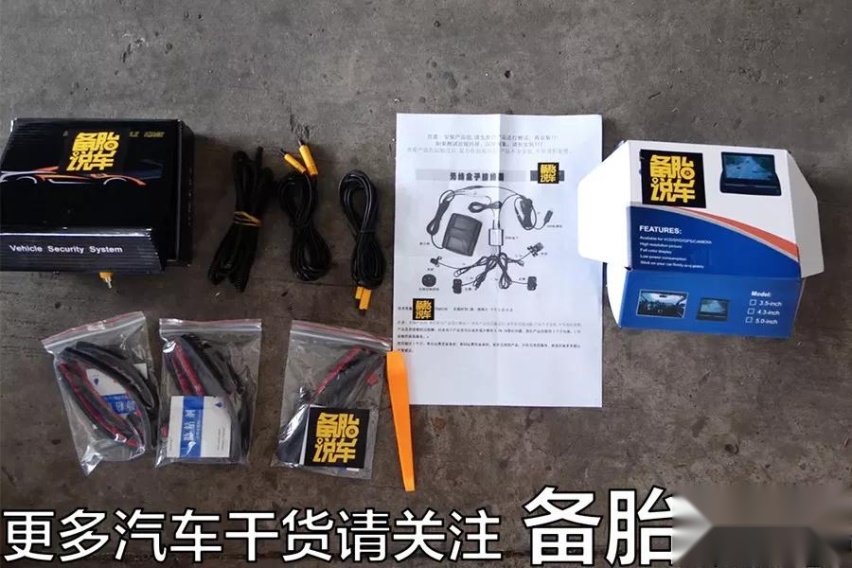

先打开包装,里面东西比较多,两个盒子里面一个摄像头、一个显示器,还有电源线接口、控制盒子、遥控器、一些连接线和3M的胶线管、线扣。

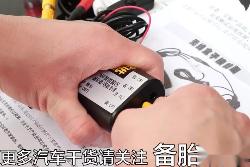

全部配件需要接到控制盒上
那么看起来东西不少,装装其实没那么难。一切是以控制盒为中心的。
显示器、电源、摄像头,全部插上去就行了。每种线都有专用的接口,不用动什么脑子都能接好,不会插错。

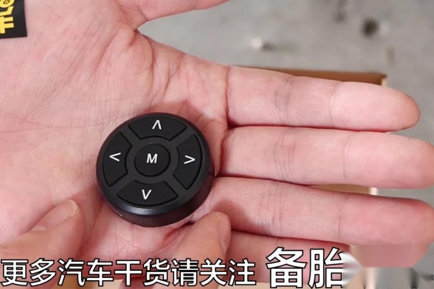

那么接上电之后,屏幕亮一会马上会变黑,这个时候你要找到遥控器,来按一下M键才会有画面,然后你可以通过遥控器的上方按键,选择切换不同的摄像头。
比如说切换前方摄像头,按上的这个方向就行了。右边也是道理一样。

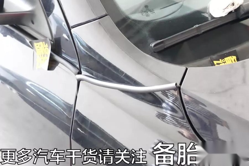

右侧摄像头规定安装在后视镜的下方,你通过显示器看画面来确定摄像头具体的位置,需要保证拍到右侧车头,同时画面不要歪就可以了。
确定位置之后,撕掉摄像头上3M胶「啪」一贴搞定,然后把线从控制盒上面拔掉,插到3M的胶导线管里面去。
这个是为了避免摄像头的线被勾到,同时也能起到固定作用。
接着让线通过车门的空隙,最后接到驾驶室里面。
接好之后一定要用线扣把这个线固定住,否则容易被门的上面的铰链「啪」勾到夹断。

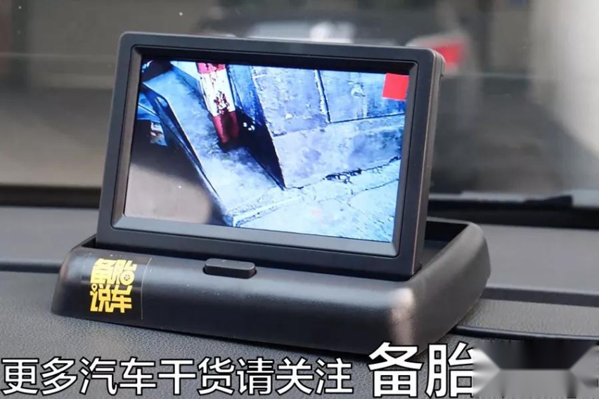

装好之后,我们看效果。
显示画面效果一般但是能看清
摄像头和显示屏的像素不算太高,所以画面精细程度一般,看清还是看得清的。
接着我们特意在右边和前面放了一些桩桶,车内一个都看不到,但是盲区摄像头全部能看到,非常直观。
