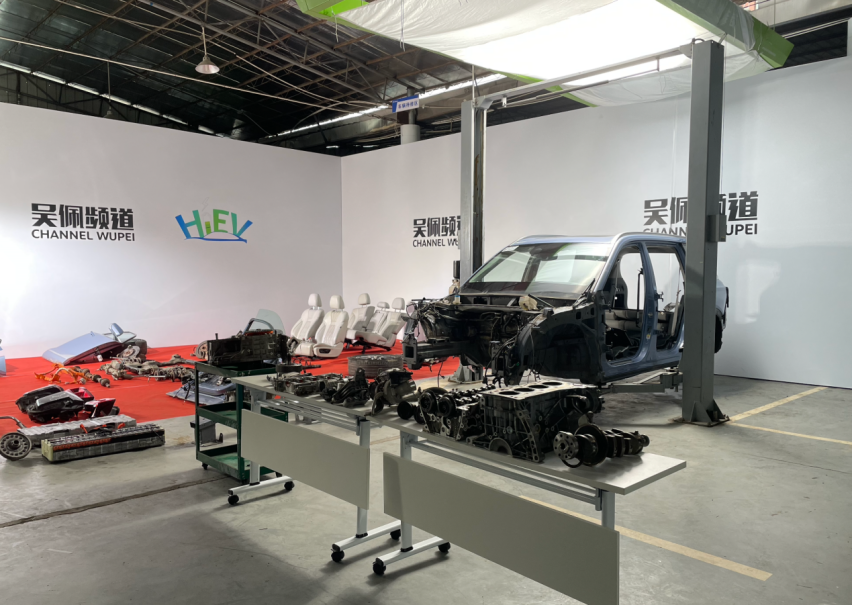

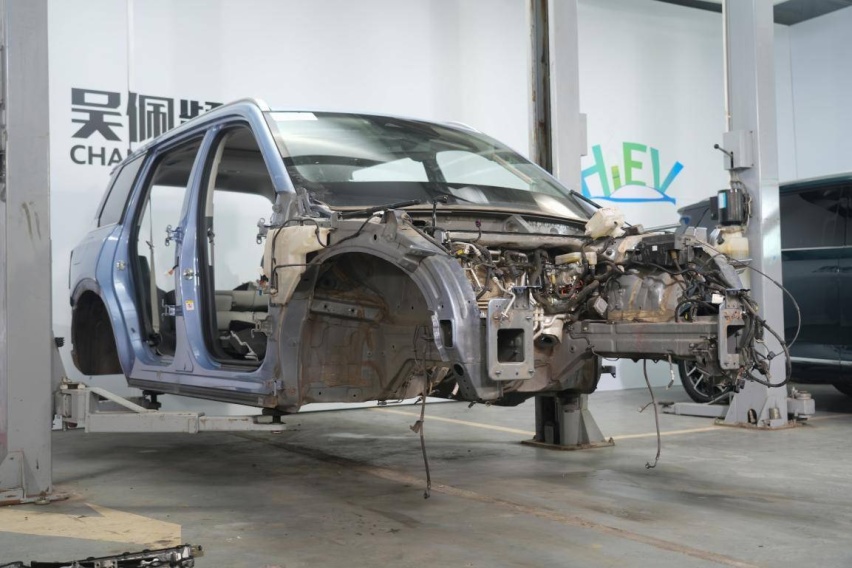

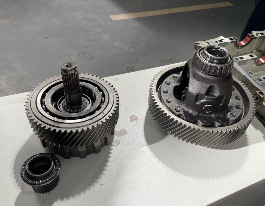

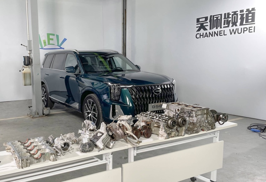

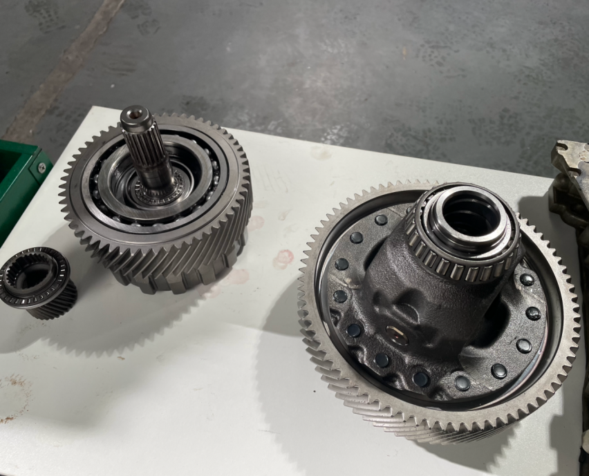

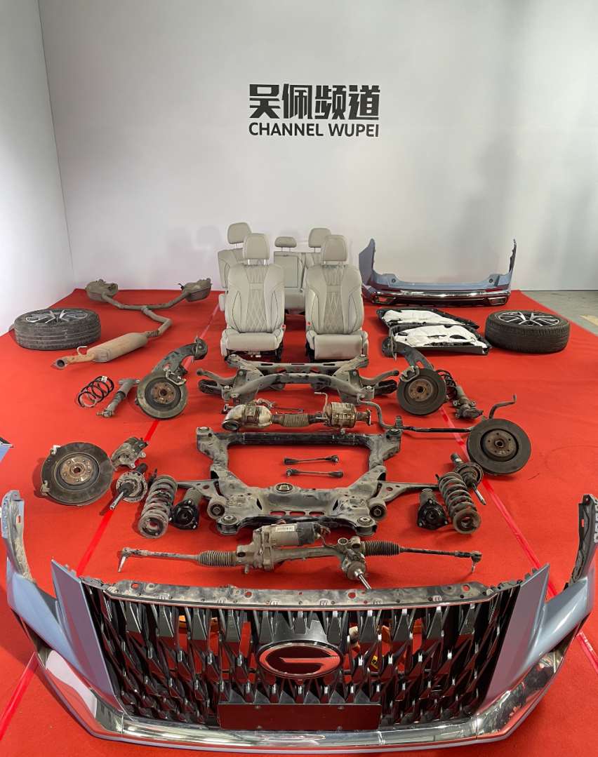

我们这次算是把GS8整个都拆散了,以往发动机总成并不细拆,但这次也全部拆开,曲轴、活塞、正时链条都看得清清楚楚。E-CVT混动电子无级变速箱也打散了,拆出了PSD功率分流器,这个很多人应该没见过。

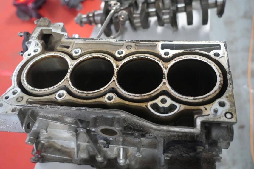

这台GS8开了16万公里,发动机在没拆卸之前,我们以为磨损应该不少,毕竟里程很长了,如果是家用,16万公里可能很多人都要换车了。

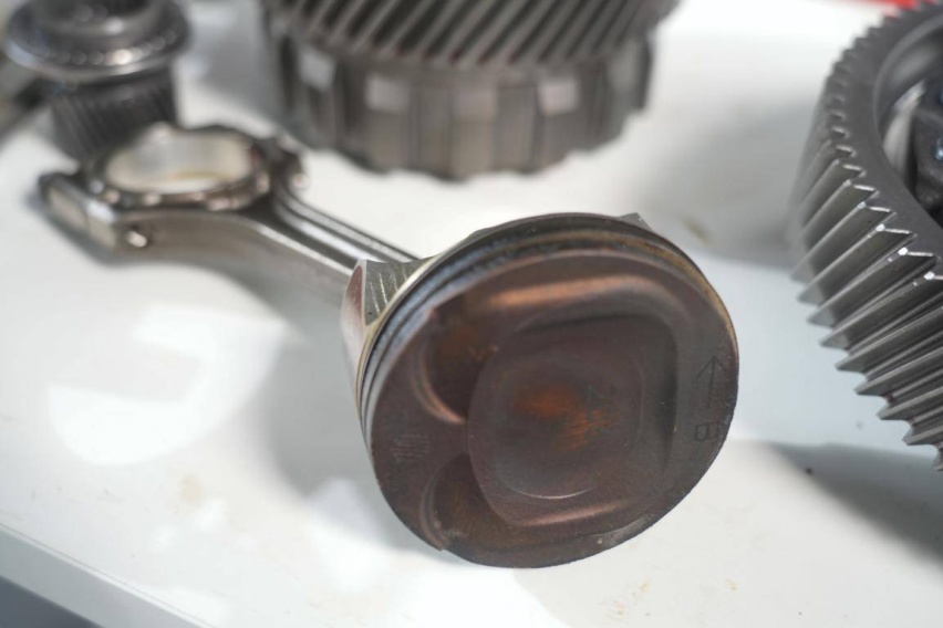

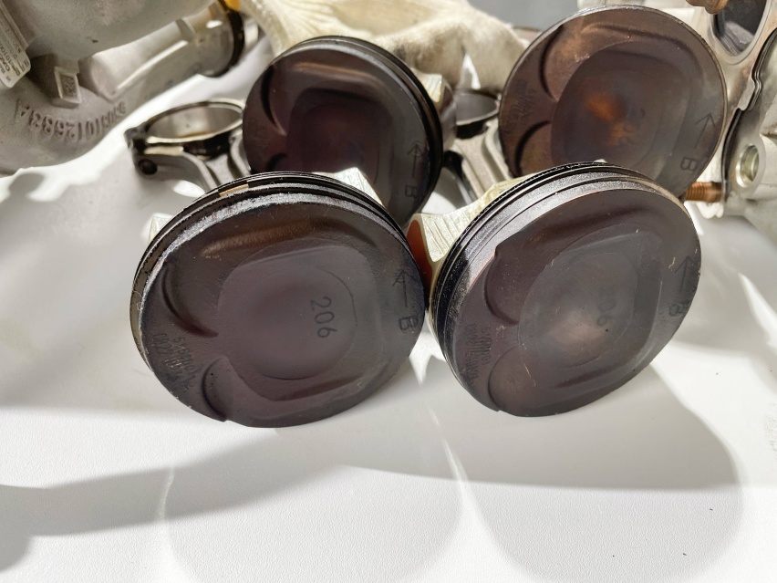

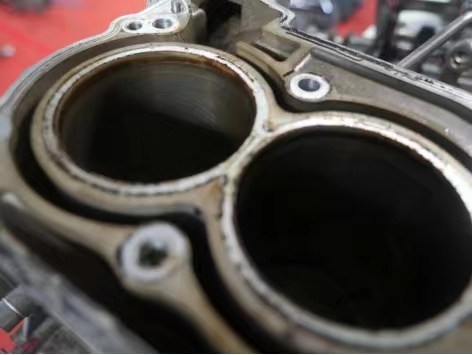

发动机气缸内一圈圈的螺纹还很清晰,但没有不规则的刮痕什么的,说明气缸壁和活塞之间的摩擦间隙保持在正常水平以内。缸内深处没有积碳,顶部有一点点痕迹,而活塞的积碳不能说没有,不过量极少,活塞环依然带有弹性,挺紧致的。这些地方是最容易形成积碳沉淀的部件,但现在拆开看来,状态还挺好的,仍然处于“壮年”的阶段。

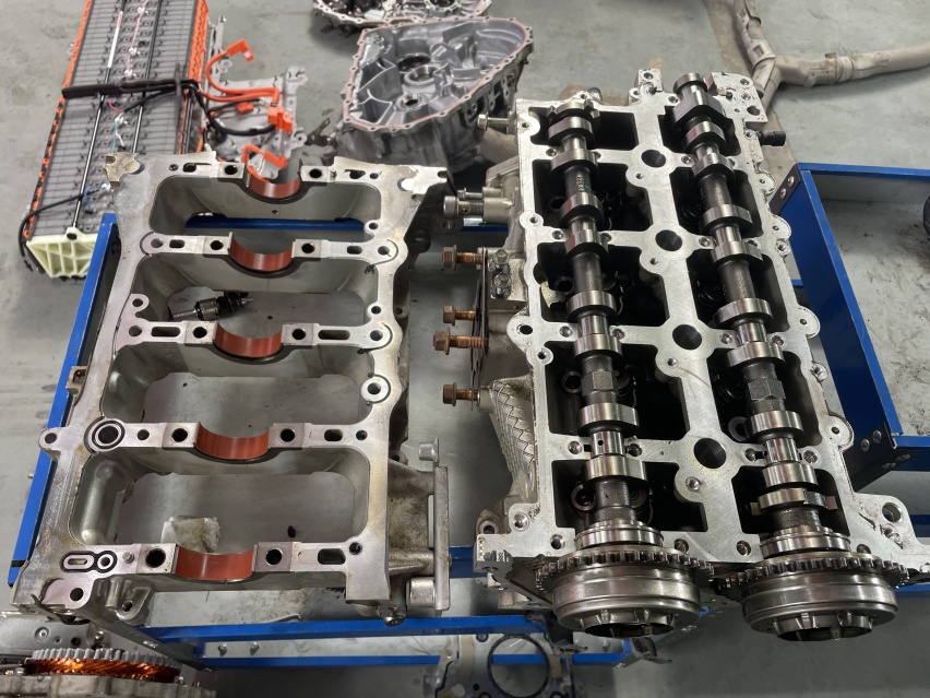

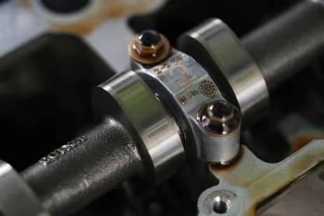

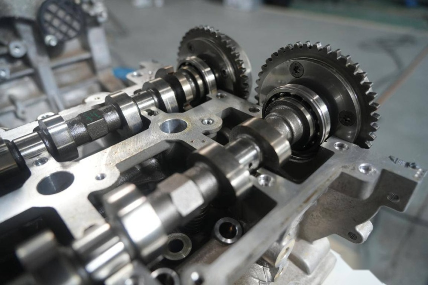

凸轮轴也是光亮如新,擦干润滑油之后,看到凸轮轴8个摩擦副的1缸和4缸处有一定的磨损,其他地方就几乎没有了,看起来像是新的一样,工况还很好。

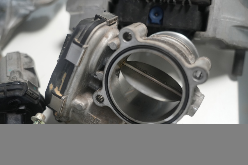

16万公里的节气门说实话要求它一点积碳也没有那就太苛刻了,但凭GS8现在的积碳水平应该说是很可以的了。很多人有一个误区,觉得靠保养就能减少积碳,例如常加燃油宝,但这是治标不治本的方式,应该是先做好燃烧,也就是从设计开始就要弄好,有技术含量自然后期会少很多麻烦。

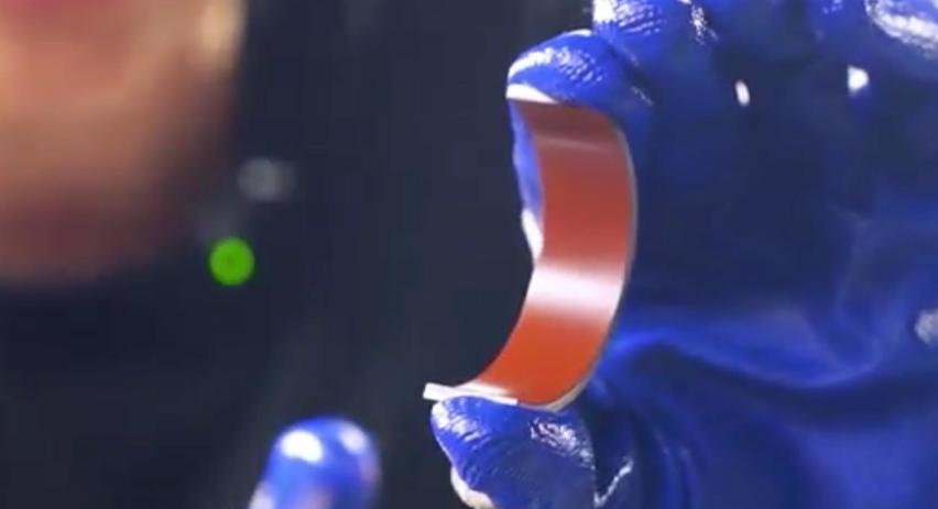

最后来看看轴瓦的磨损情况,它在上面做了一层树脂的涂层,每分钟几千转都没能让它留下特别大的磨损。
上面就是整台发动机的拆解了,16万公里要是没有一点积碳那是不可能的,但如果只有现在看到的这么一点儿积碳,那真的挺值得点赞了。拆解发动机很多时候就是看它的磨损程度,公里数越大一般磨损越严重,但这也和它的设计工艺、制造技术和材料等等有关。好的发动机经过正规的保养,是能保持良好工作状态的,这台GS8拆开来没有让人失望。
我们也找来一个修理厂的技师听听他的评价,让他猜猜这车大概跑了多少公里,按看到的这台发动机状态,它一点间隙都没有,曲轴也没有一定磨损,整个系统没有油液渗漏,他觉得应该2-3万公里的样子,看来这台国产SUV的工艺品质超过了期待。

我们前面说气缸内几乎无磨损,这和它的材料和工艺有关系。高强度缸体设计抑制缸孔变形,缸套高精度珩磨,活塞环采用DLC耐磨涂层,液压挺柱动态补偿消除气门机构运动间隙降低气门对座圈的冲击,总体效果是使得燃烧室内各组成部件的磨损,保证密封性完好。

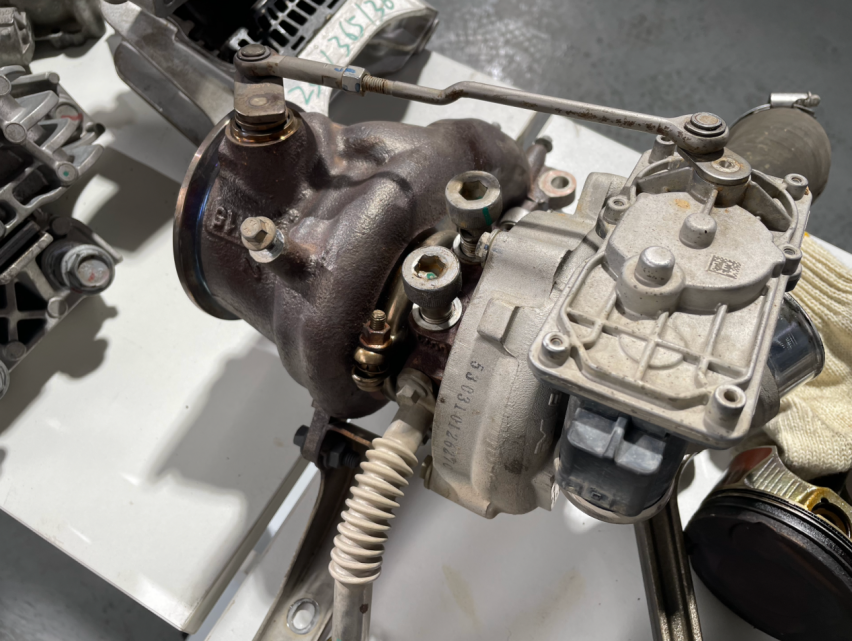

增压器的涡轮蜗壳采用高等级耐热材料,压气机叶轮采用镍磷镀层,从源头上避免冷凝水造成的侵蚀,提高增压器的耐久性。

而与发动机组成整个动力系统的THS已经经过丰田20年的技术积累,它是将发电机、驱动电机、行星齿轮机构、P挡驻车机构、机械泵等高度集成,整个系统结构简单、体积小、重量轻,动力控制单元的功率密度和效率高。
这里想简单聊一下这个PSD功率分流器,功率分流路线是最早的混合动力,它是将电机和发动机匹配起来的核心组件,最大可能地实现控制燃油动力和电能动力的分配,让它尽可能地处在两者的最高效状态。
PSD实际就是一块行星齿轮组的机械组件,通过这套结构,电机不仅能实现发电,还能实现反向驱动从而对发动机的转速负荷进行调整,起到无级变速的作用,发动机工作范围进一步拓展。

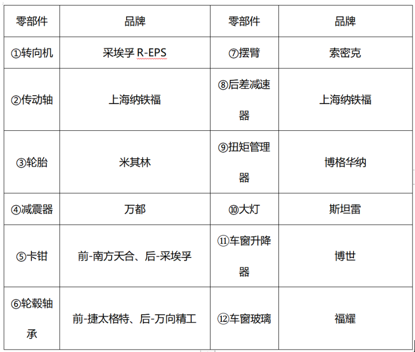

很多人会认为,虽然国产车现在配置很高,但可能在“看得见”的地方给你堆料,在“看不见”的地方就偷工减料,或者用到很差的供应商提供的配件。既然我们把GS8拆开了,那就直接把供应商列成表给大家看吧,是厚道是抠门自己判断。
从上表可以看到,GS8供应商来自采埃孚、米其林、博格华纳、万都、博世等等,这些都是专门做汽车配件的国际大厂。GS8拆开看到这些铭牌说明传祺是很舍得下本的,并不存在采用“二级经销商”的情况,这其实也从另一个方面保证了它在16万公里后使用起来不拉跨,零件不失效不拖后腿的局面。
