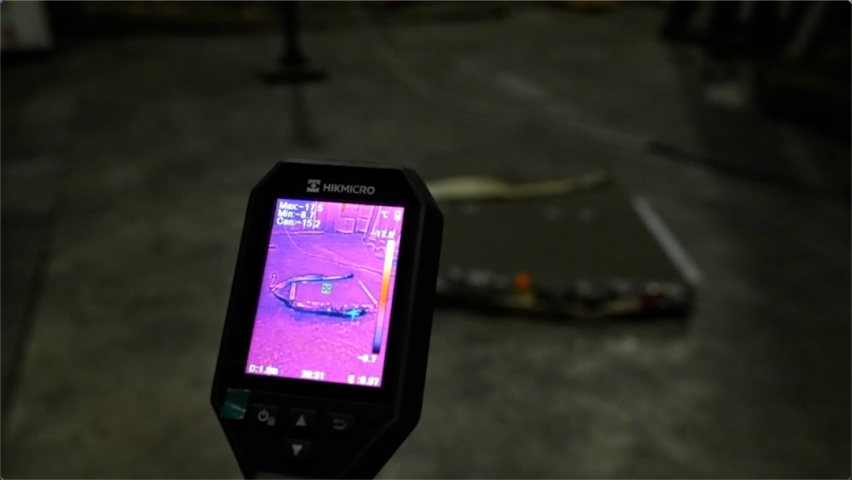

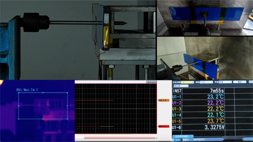

先来看最“刺激”的针刺试验。顾名思义,这项试验是通过钢针将动力电池电芯刺穿,造成电芯内部大面积短路,是行业公认的对电池电芯安全性最极端、最严苛的测试方式。
本次试验选用一根直径8mm、顶角45°的钢针进行针刺。相比陶瓷等其他材料,钢针具备更好的导电性能,可以加剧针刺后电池短路的严苛程度,更贴近实际破坏工况。钢针45°的顶角,可以在增加短路面积的同时,又保证能刺穿电池,不被短路电流熔断,尽可能对神盾电池造成长时间、大面积的剧烈破坏。
试验表明,神盾电池被8mm钢针瞬间穿透,静置观察24小时后,神盾电池未起火、未爆炸、未冒烟,电压保持稳定,测试全程最高温度未超过40℃,彰显出针刺试验,只是神盾电池入门的安全标准。

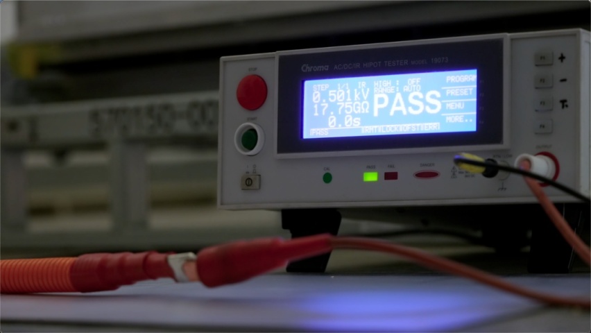

其次是海水浸泡试验,试验过程中,首先将神盾电池电池包浸入到深度1米、浓度为3.5%的氯化钠溶液中,连续浸泡24小时。随后将电池从溶液中取出,并静置观察2小时(国标要求为0.5小时)。神盾电池的绝缘电阻值测试结果为17.75G欧,换算后约为48.6兆欧/伏,远大于国标要求的100欧/伏,证明试验通过。

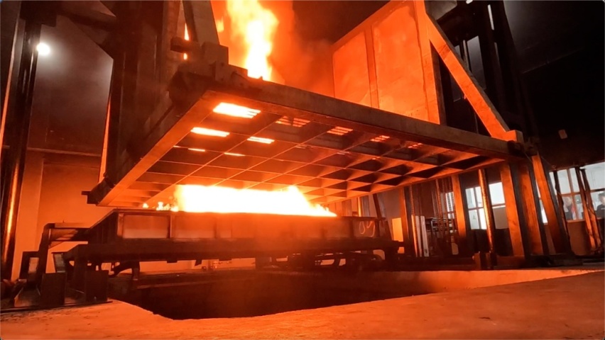

国标对于外部火烧的要求是直接燃烧70秒与间接燃烧60秒,但在本次试验中,神盾电池的试验条件达到了直接燃烧105秒、间接燃烧90秒。在经过24小时静置后,神盾电池包同样未起火、未爆炸。
