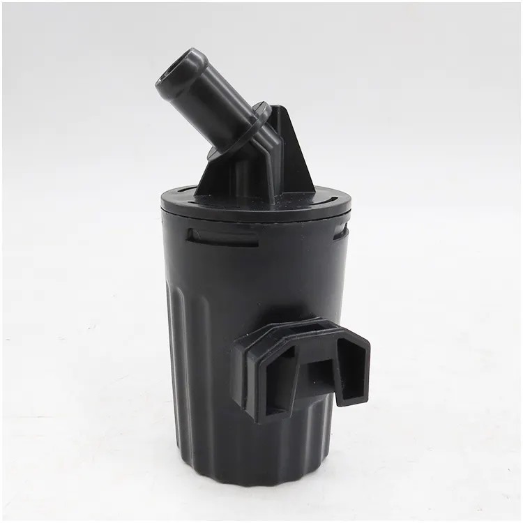

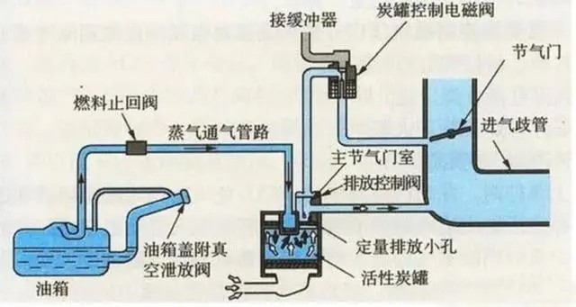

这个时候,就需要将过多的汽油蒸汽排放出去,从而减少油箱压力,但直接将汽油蒸汽排放到空气当中,显然不利于环保,同时也会浪费燃油。所以,一种吸收装置,碳罐就此诞生。
碳罐和油箱之间通过管路连接并配备阀门,碳罐内部充满了活性炭,当汽油蒸汽过多,导致油箱压力过高时,蒸汽会沿着管路进入碳罐被活性炭吸附,这样一来,油箱压力就会得到释放。而当发动机运转时,碳罐内吸附的汽油,会被发动机进气系统吸入发动机,参与燃烧。

作为纯燃油车,车辆启动行驶过程中,发动机始终运转,因此油箱内的汽油蒸汽会被及时消耗,所以并不存在汽油蒸汽长时间聚集的情况。通常,纯燃油车油箱压力达到4~7kPa阀门就会打开,释放汽油蒸汽。而这种油箱也被称为常压油箱。

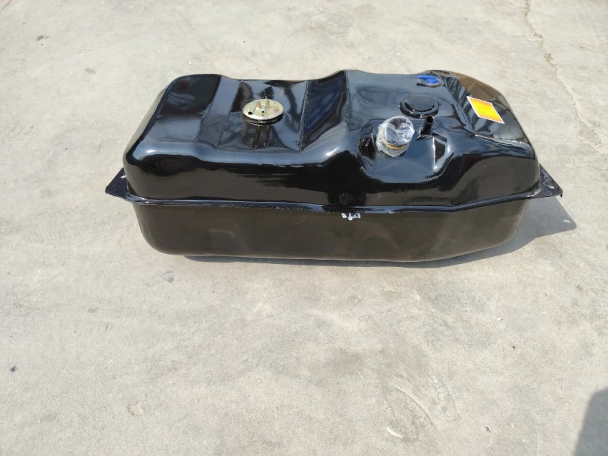

这个时候,解决的办法有两个,一种是加大碳罐容量;另一种就是维持碳罐容量不变,但提高油箱耐压能力,将蒸发的汽油蒸汽堵在油箱内。加大碳罐容量会导致碳罐体积增大,这会对车辆整体布置提出新的需求,成本过高并不划算。因此,更经济的办法就是提高油箱耐压能力,只要将常见的塑料油箱换成钢制油箱,耐压能力就会显著提升,或者用内部结构更复杂的塑料油箱,也能够解决这个问题。
在高压油箱内部,会有一个FTIV阀,通过ECU控制油箱内的汽油蒸汽何时通往碳罐。高压油箱的承压范围为35~40kPa,通常情况下,主机厂会将油箱压力控制在20~25kPa,超过这个压力,FTIV阀会主动打开泄压,而在这个压力范围内,汽油蒸汽就会被死死堵在油箱里。

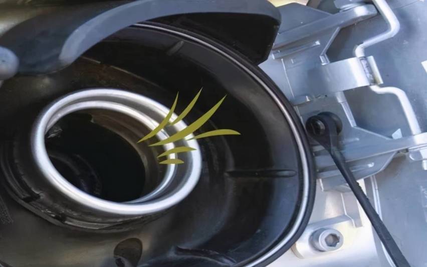

当驾驶者想要加油,在打开加油口盖板的时候,FTIV阀会自动启动并泄压,以防压力过高将燃油喷溅在驾驶者身上。
