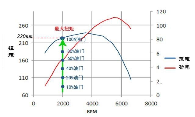

我们经常说发动机的最大扭矩,比如某发动机在4000转时能输出180牛·米的最大扭矩,这并不代表发动机只要达到4000转就一定能输出这么大的扭矩。因为发动机输出扭矩的大小只取决于当前的进气量,如果当前进气量能达到最大,那就能输出当前转速下的最大扭矩,否则就不行。
上图是某发动机的外特性曲线,从图中可以看出来这台发动机在2000转时最多能输出220牛·米的扭矩。但这只是该转速下的最大扭矩,并不代表发动机只要到了2000转就一定能输出这么多扭矩。具体输出多少取决于进气量,而进气量又受节气门开度的控制,节气门开度又取决于我们踩油门的深度。假设你踩了10%的油门,那么在2000转时可能输出75牛·米,踩了20%的油门可能输出110牛·米。只有把油门踩到底才会输出最大220牛·米的扭矩。
而且对于任何转速都是一样的道理,油门踩得越多进气量越大,该转速下输出的扭矩就更大。如果把油门踩到底,那么就能输出该转速下的最大扭矩了。

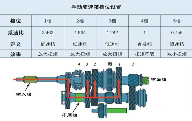

变速箱可以放大发动机扭矩,也可以减小发动机扭矩。比如一台5速手动变速箱,一般1-3挡为低速挡,其减速比是大于1的,也就是说可以把发动机扭矩放大。4挡一般被设计为直接挡,减速比为1,也就是等比例输出,发动机扭矩和转速都不会改变,就像直连一样。而5挡就是超速挡了,其减速比小于1,会减小扭矩增加转速。
由于低速档位可以放大扭矩,所以在用这些档位行驶时扭矩储备就比较大。4挡和5挡无法放大扭矩,所以其扭矩储备就比较小。
比如你用3挡行驶,踩10%的油门,扭矩储备就比4挡踩50%油门更大。
