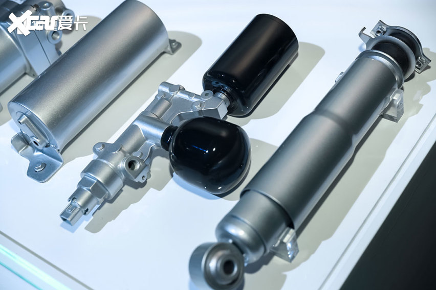

云辇-P的核心硬件在于液压悬架系统,其主要包括复合弹簧、主动液压专用减振器、连续阻尼控制模块、多级刚度控制模块、多级缓冲蓄能器等。
智能底盘应该什么样 云辇-P深度解读
其中最重要的元件要属蓄能器,其可通过液压管路和减振器内腔连通,组成油气弹簧。所以,云辇-P的弹性元件是由螺旋弹簧和油气弹簧组成的复合油气弹簧。也就实现了刚度可变。
油气弹簧部分基本作用是:当减振器受压缩时,系统压力高于蓄能器内液体的压力,系统中的液体充进蓄能器中,直至蓄能器内、外压力保持相等;反之,当减振器拉伸时,蓄能器内液体的压力高于系统压力,蓄能器中的液体将流到系统中去,直至蓄能器内、外压力平衡。
智能底盘应该什么样 云辇-P深度解读
正是因为油气弹簧的存在,云辇-P实现了非线性刚度、刚度及阻尼力可调、高度可调的特点。
