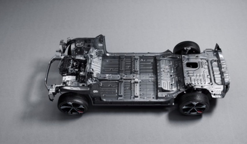

增程系统的结构和逻辑
在说深蓝S7的增程技术有哪些点值得我们关注之前,小编先为大家介绍一下增程系统的结构以及驱动逻辑。一般两驱的增程系统,有两部分构成,即增程器系统(发动机+发电机、GCU发电机控制器总成)、驱动系统(驱动电机、MCU电机控制器总成、电池、减速器),其中驱动电机位置的不同,分为前驱和后驱。
在驱动逻辑上,增程系统与插混系统不一样的地方在于,前者只有电机驱动这一条路径,而电池在工作时也只有一种状态,即要不充电,要不放电。不同车型,在能量选择模式会有不一样的地方,具体到深蓝S7 增程版这款车上,它由1.5L汽油发动机+发电机组成的增程器,电池、最大功率175kW、峰值扭矩320Nm的后驱电机组成。
