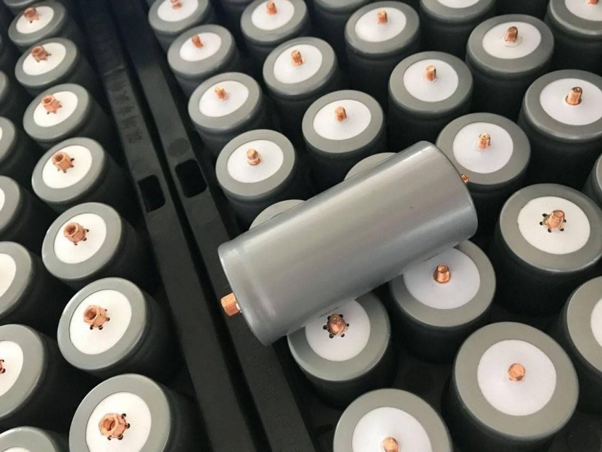

磷酸铁锂电池
磷酸铁锂电池,是一种使用磷酸铁锂(LiFePO4)作为正极材料,碳作为负极材料的锂离子电池。

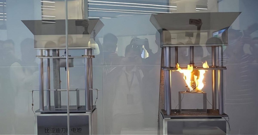

目前磷酸铁锂电池的热稳定性和安全性是最好的,电池热失控温度普遍在500摄氏度以上,因此电池自燃的风险很低。
其次,因为磷酸铁锂电池的正极材料电化学性能比较稳定,所以,在充放电过程中电池的结构不会发生变化,不会燃烧爆炸,并且即使在短路、过充、挤压、针刺等特殊条件下,仍然是非常安全的。
与此同时,磷酸铁锂电池的循环寿命也比较长。当电池充放电循环次数大于3500次以后,电池寿命才会开始衰减,相当于可以使用10年之久。
