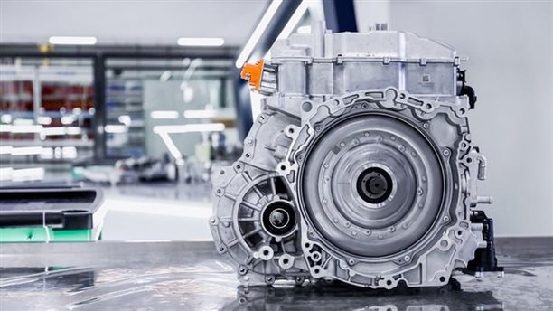

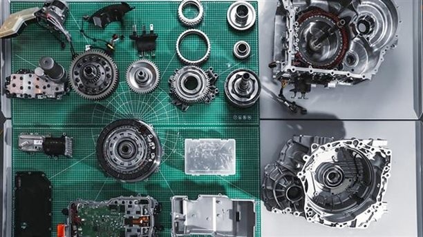

现在的插混市场,变速箱这块,有单挡DHT也有多挡DHT(2挡、3挡)。现在流行的是单挡DHT串并联的模式居多,比如像本田和比亚迪,做的都是这种单挡的模式,主要的工作模式有纯电、串联和直驱这三种。这种单挡DHT的模式看上去非常完美,而且也成为了市场主流,但,它在性能、油耗之间有着局限性。

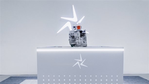

3挡DHT,打破了什么?
做单挡DHT插混的初衷,是为了用尽可能低的油耗跑出尽可能高的综合续航里程;3挡DHT的出现,是可以做到让车在省油、综合续航长的前提下,能有更好的动力响应效率,就是提速更好超车更快的意思。
举个例子,拿单挡DHT来说,在车速120km/h的时候,功率需求大概在30kW,为了让发动机长时间保持在高效工作区间,转速需要再2800rpm、扭矩是102牛·米左右;然后在这样的传动比之下(单挡DHT一旦离合器结合,传动比就固定了),当车速在40km/h的话,发动机对应的转速是930rpm、最大扭矩85牛·米。
在低速域的时候,发动机就连维持自己在高效区域运转都很困难,更别说提供动力输出了。然后,这个时候就要实现串联,串联之后让电机来成为整车最大的动力来源,所以这个时候电动机功率决定了这台车的加速性能,发动机这个时候顾不过来动力输出。
如果有3挡DHT,情况会有所改变。还是以上的条件不变,吉利的1.5T发动机高速域转速能在2000rpm左右,输出扭矩在143牛·米;低速域车速40km/h时发动机转速也高不了,660rpm左右同样维持自身的运转都难。但,3挡DHT可以降到1挡把发动机的转速拉到2500rpm-更高的转速区间,这个时候发动机直驱、并联都行,而且急加速的工况下是可以靠发动机+电机两个动力来源输出动力。
换个理解方式,挡位越多的车型,在同等级排量、同等级电机配置(数量、功率相似)的前提下,3挡DHT的百公里加速是要大于2挡DHT大于单挡DHT的。因为3挡DHT是可以在更低的速域实现并联的,吉利这套系统20km/h就能进入并联模式。
然后,你会担忧,发动机一直在工作,油耗是不是保不住了。其实不用,在日常的使用工况下,通过3挡DHT变速箱的挡位选择,很容易就能让发动机来到高效工况。低速起步,纯电驱动,发动机不用工作;最低20km/h可以并联,变速箱降档、发动机来到高效区间;串联模式,发动机保持高效区间驱动电机。
银河L6上的这套1.5T+3DHT的动力总成,本身的特性是在低油耗前提下,保证了更好的提速性能,而不是极速水平。而一台车的加速性能,是会直接给你带来行车安全方面更大的宽容度,例如超过慢车的时候你会更从容。

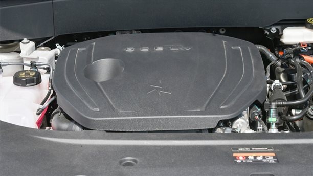

除了变速箱之外,整车的动力来源之一的发动机,决定了这台车的性能以及油耗水平。在混合动力时代下,吉利仍然要尽力“压榨”发动机的潜力。这台1.5T发动机(代号BHE15,和银河L7同款),确实在这套系统中,起到了很大的作用。
这台1.5T发动机,使用的是米勒循环技术,也就是延迟进气门关闭的时间,实现发动机膨胀比大于压缩比来提升燃热效率,让这台发动机的热效率达到了44.26%。这个方案也是目前涡轮增压发动机的成熟方案,基本都是靠米勒循环技术实现的。而吉利银河L6用的发动机,热效率甚至超过了比亚迪那台1.5L发动机43.04%的热效率。但,这要反应在真实的用车工况下,似乎并不能让用车变得更省,只是说相比之下差异不大。
银河L6,这台车是不是更适合跑高速?
插混车在高速域工作的时候,通过发动机直驱能使发动机工作在效率最优点,就省去用电机驱动时化学能-电能-机械能的转化,减少能量转化损失,从而提高效率。理论上,这是它油耗表现最好的时候。

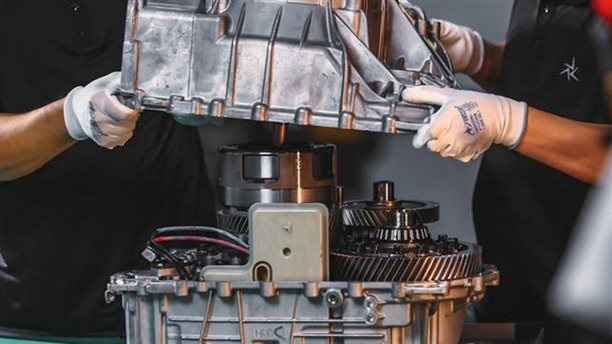

由于发动机有3个直驱挡位、电机有2个挡位,让这套混动系统的燃油经济性和纯电驱动性能都很优秀。不过,变速箱内的两个行星排、两个离合器和两个制动器的传动方案,增加了系统的复杂度和成本控制难度,也增加了系统的制造成本(所以10-15万级别,没上DHE15系列发动机?)。
不能说这套系统会更适合跑高速,可以说它在高速域行驶的时候省油的程度要好于同级别的车型,发挥了发动机热效率高的优势;同时,加速的响应会更好。
这台发动机没有太多值得看的新技术,而且针对的市场是10-15万级别的吉利车型,主打一个成本低、高热效率降低用车成本。弊端是发动机的性能一般,但配合上3挡DHT能把这个不足基本抹平了。
另外,最后一个值得注意的点。
吉利的3挡DHT技术方案足够先进,而且高度集成、小型化做的都很好,能够压缩到10-15万级车型上使用,对于用户来说绝对会在用车感受上带来很大的变化。但是,这台变速箱的市场验证时间还不算长,也因为结构的复杂性,让业界对它有一种不可靠的误会,但随着时间的推移,吉利会像我们证明,这套动力总成的可靠性以及技术的成熟性。
