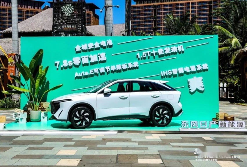

我们先报下官方的数据:启辰大V DD-i超混动拥有18.4kWh的电池容量,纯电续航里程可达110km,在同级中属于中上的水平。再配合启辰智能电混系统,使它拥有着相当优秀的能耗表现,4.3L百公里馈电油耗和12.2kWh百公里电耗,给启辰大V DD-i超混动带来1132km的综合续航里程。

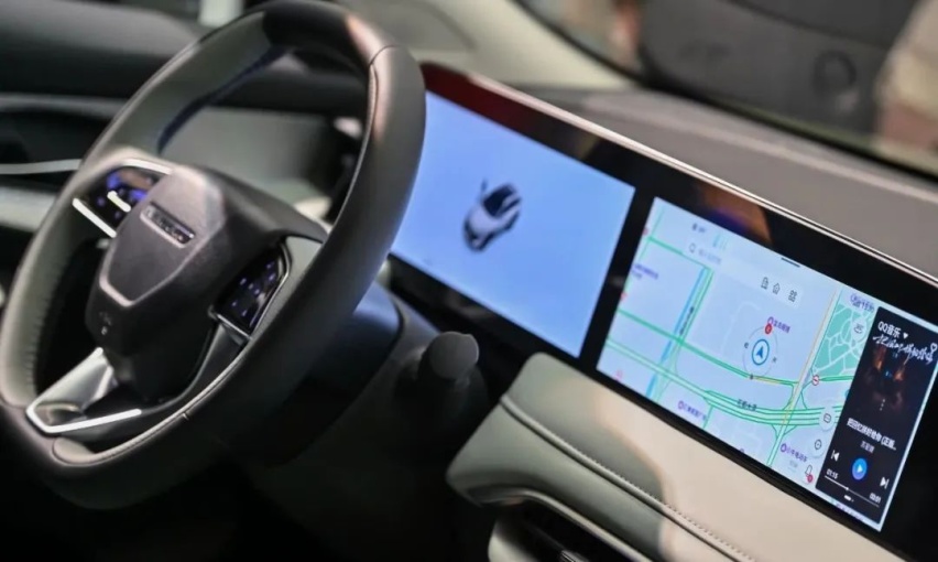

就拿智能座舱来说吧,新车采用了国内当下流行的双联屏设计,分别为12.3英寸触控式中控屏+12.3英寸全液晶仪表盘。车机内置启辰V-Link智联系统。在车联智能等方面也是比自家日产领先几个维度,能够实现智能语音交互、海量车载在线服务、One ID个性化账号等多种智能化,另外V2X万物互联还能实现汽车、家居、手机无缝连接。

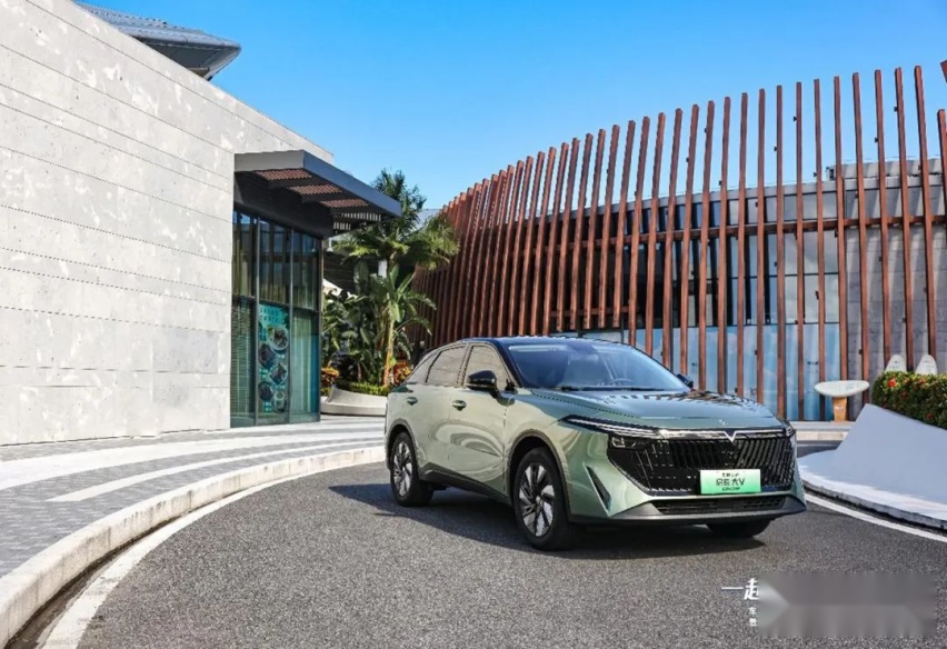

另外,还有在设计上,启辰大V DD-i还针对国内年轻用户喜好,推出“不焦绿”的车身颜色,更加偏向年轻动感。这点也能看到启辰基于本土化研发,在产品打造上的优势。
