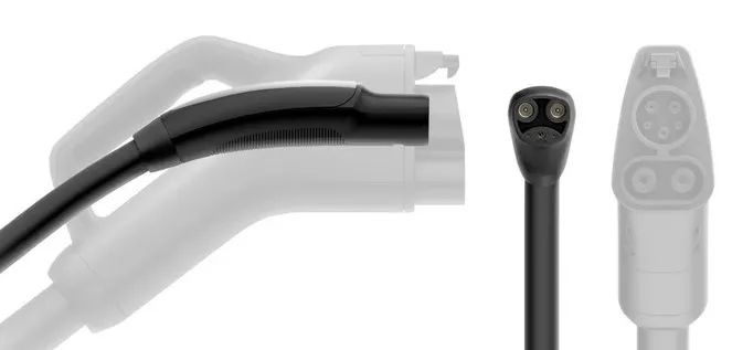

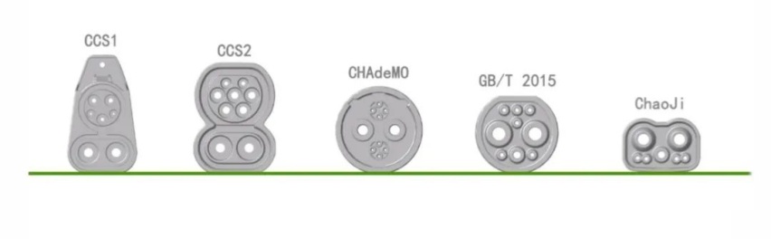

NACS充电口相较于我们常见的国标充电口,最大的区别在于它统一了快慢充,不论交流还是直流都可以使用这一个接口。而且相比国标直流接口以及北美的CCS1交直流组合接口,NACS的体积更小,看上去符合人们对下一代接口的预期。
NACS和CCS1尺寸对比

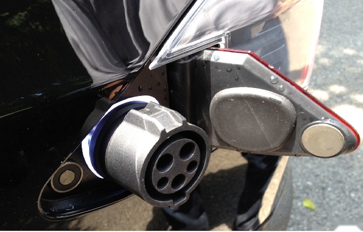

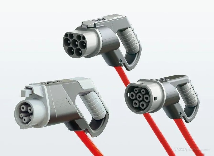

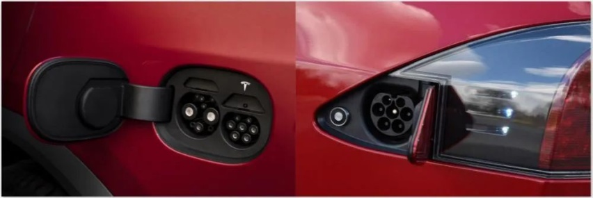

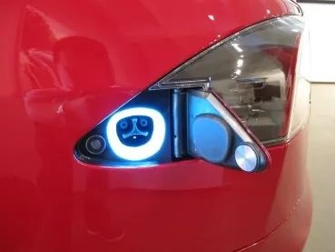

但NACS接口其实并不是什么新东西,一直以来都搭载在特斯拉北美版车型上,就算在国内也出现过。特斯拉刚入华时,最早一批的2014款、2015款Model S便采用了这一充电接口。2016款车型上,特斯拉Model S换装了魔改的欧标Type 2充电口。之后2015版国标正式施行之后,从2017年底开始,特斯拉在国内才全面换装了国标接口。
从左至右分别为特斯拉的国标充电口,魔改欧标Type 2充电口
NACS充电口

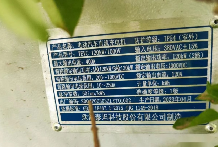

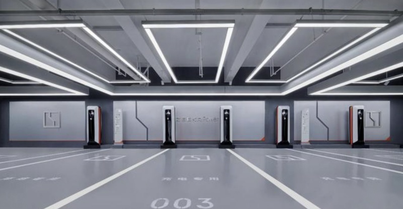

使用公共快充桩多的用户可以观察到,250A是一个门槛。大部分的公共充电桩充电电流上限都设定为了250A。
甚至不少充电桩本身功率足够大,额定电流也有三四百安培,但却是一桩多枪,分配到每个枪的上限都只有250A。
导致绝大部分400V平台的车辆很多无法利用充电桩的功率上限,先一步达到电流限值,充电功率峰值只有400V*250A=100kW左右。

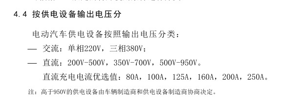

而充电桩的推荐性标准GB/T 18487.1-2015中对于直流供电设备充电电流的优选值最大便是250A。
GB/T 18487.1中给出的直流充电推荐值
于是一般充电桩生产企业执行国标生产的充电桩自然也就将电流限制在了250A。
但因为这并非强制标准,所以充电桩究竟电流可以多大其实并没有限制。看看特斯拉的V3超充,极氪的极充、路特斯闪充、蔚来500kW超快充等等,峰值电流都可以达到500A、600A甚至更高。
车端同样如此,采用400V平台大电流充电方案的特斯拉、极氪、还有小鹏P7i等等车型,峰值充电电流也能够轻松达到400A以上。

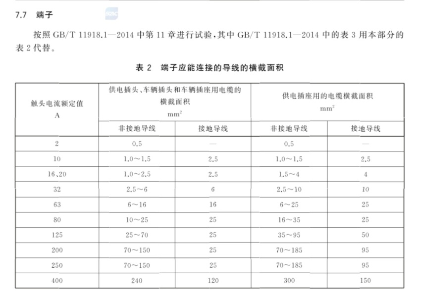

虽然,20234.1虽然还有关于400A接口的相关要求,但当初制定时也却是没有考虑到未来车辆充电电流的急剧提高,在实际应用场景中缺少实用性。
比如这一条:额定电流400A的插头、插座应该使用240平的导线和120平的接地线,是250A要求的两倍有余,250A插头的沉重已经让许多人大呼费力,按照这一标准做400A充电接口就是实打实的健身器材。

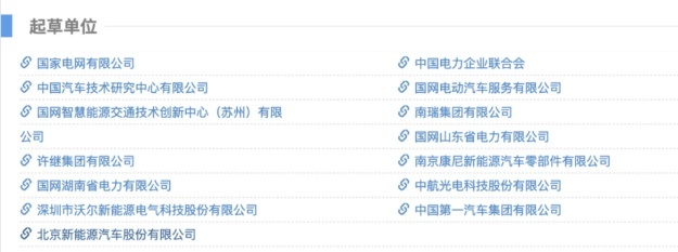

时至今日,标准焕新阶段,中电联这一次除了之前归口的18487.1和27930,原本不属于其编制范围的20234系列也进行了一手抓。其编制的新版标准包括GB/T 20234.4已经完成起草,处在征求意见阶段。

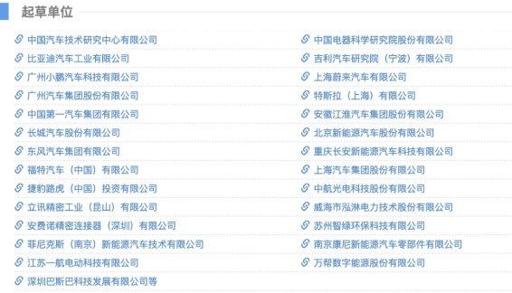

汽标委代表的升级版国标20234.3起草单位(上),中电联ChaoJi标准国标20234.4起草单位
只是汽标委隶属工信部,新车公告便归属与工信部管理,升级版20234.3自然会在工信部公告管理体系中,但20234.4则并没有定论。从标准的起草单位便能够看出,ChaoJi处于弱势地位。

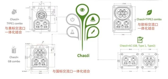

➤直流充电接口电子锁可靠性提高、加深插座前端导向插入深度、机械强度大幅提高,且尺寸大幅缩小,基本和特斯拉的NACS在同一水平。
兼容性好,ChaoJi充电系统在设计时充分考虑了向前兼容问题,充电导引和通讯上能够适配国际上现有的4种主流充电系统。当前存量充电桩通过适配器物理切换尺寸后即可使用。
面向未来:ChaoJi充电系统支持即插即充、V2X、自动充电等新技术、支持通讯接口从CAN向以太网升级,控制导引电路预留机械编码、为千安以上的超大功率充电留有升级空间。
