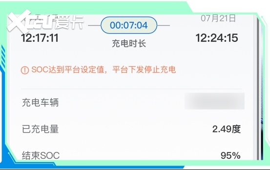

回到起点,将海鸥的电量充满,最终补充2.49度电,根据这一结果我们可以计算得出,海鸥在拥堵路况下实测电耗约为14kWh/100km,续航达成率为71%。这样的成绩倒也符合教授预期。因为对于任何一款电车来说,在拥堵路况频繁的刹车和起步都会加剧耗电量,加上停止状态下空调以及其他用电功能,平均能耗较高属于正常现象。
