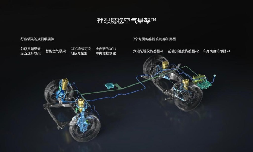

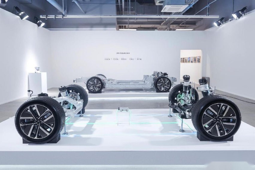

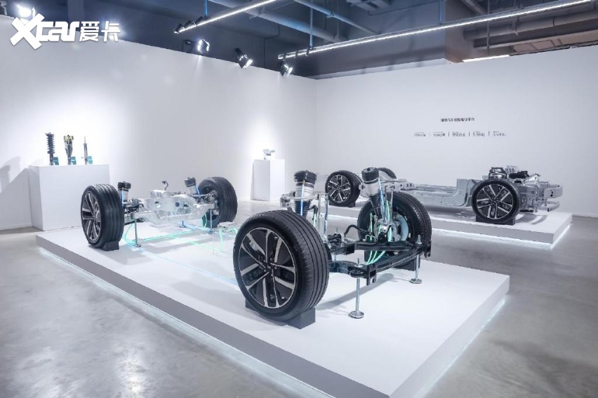

先把空悬的问题放一边,如果只是看整个L系列的底盘,会发现理想汽车由空悬衍生出的整个底盘硬件都是拉满的。比如作为旗舰级车型,前双叉臂、后五连杆都是必须的;然后单腔空悬只能调节高度,刚性主要是囊皮来决定,所以实现更高的舒适性还需要CDC可变阻尼悬挂的配置。
同时,理想底盘工程师也回应了前副车架用钢制、后悬没有用全铝合金的摆臂、支臂等问题。他们的说法是前副车架主要是有发动机、排气管等,钢制前副车架一个是强度更高,同时有些地方需要更薄的工程方案以便布置排气管,钢制方案就更合适。而至于后悬摆臂、支臂这些,有些更规整的支臂用钢制件更方便、构型更简单,而铝合金件反而造型更复杂,轻量化意义不大。另外,对于下摆臂的银色喷涂,理想工程师也再次强调主要考虑抗小石子的冲击、防腐蚀等等性能,并不是为了“偷巧”。

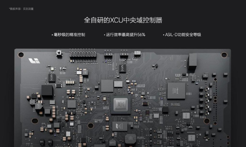

有了CDC和空悬,那还需要传感器来确定车身姿态以便调整,所以又有了四个车身高度传感器,同时整车还有一个六轴陀螺仪传感器、两个前轴加速度传感器。七个底盘传感器再加上车身上的包括油门刹车信号等等,这里需要处理的信号量很大,因而理想又自研了XCU中央域控制器,主控SOC芯片是恩智浦的S32G2芯片,可以达到ASIL-D功能等级安全。
“有些车企会省掉四个车身高度传感器,因为这个可以通过积分求和等方式测算出来。不过我们认为因为CDC可变阻尼悬挂以1ms一次的刷新率监控路况和车辆动态响应,那么直接使用传感器得到的数据更精准、更迅速,可以更好地满足底盘舒适性的快速调节。”理想汽车的工程师解释说。

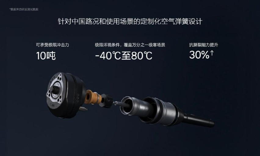

比如在解决空气弹簧这个零部件上,理想汽车的底盘团队首先明确了整车一定是以舒适柔和的家用风格为核心,然后开始在空气弹簧上确定一个低刚度的需求。降低空气悬挂的刚度,一个办法就是降低囊皮厚度的方案,从而对舒适性做到兼顾。可是降低了囊皮的厚度,接下来的问题是可靠性可能会降低。因此,整个团队连囊皮的配方都做了专门的研发,确保能够在零下四十度到八十摄氏度、极限冲击力达到10吨、空悬专项强化耐久最长34万公里、完成整车级验证1000万公里。

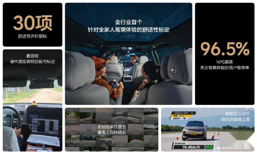

不过从理想底盘工程师的角度来看,L系列的底盘基点就是“针对全家人驾乘舒适性设计的智能空气悬架”,追求的是极致舒适与操控灵活性的平衡。因此单腔空气悬挂+CDC可变阻尼悬挂这套组合,通过车身高低变化、悬挂软硬调节这些功能的相互组合,已经足够满足中国道路的驾驶需求,甚至理想自己还做了一个30项舒适性指标、调校覆盖上百种典型路况,都是为了舒适性要求。

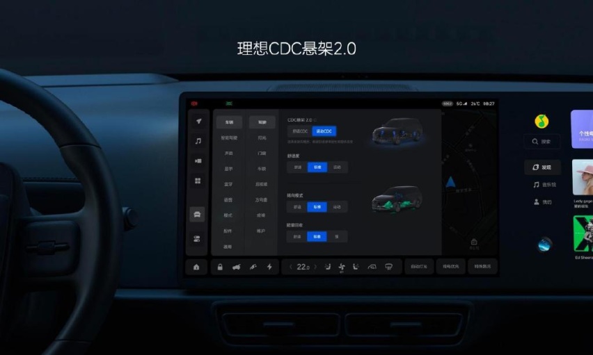

按照理想方面的说法,魔毯2.0带来了新增的车身稳定算法,赋予了一套悬架两种性格——之前的被称为“舒适魔毯”,现在增加的被称为“运动魔毯”。并且每个模式下又细化为舒适-标准-运动,而且悬挂高低也是可调的。这样相当于两种魔毯风格,各有三种驾驶模式,比如你可以调整到“舒适-舒适”,而最激进的模式是“运动-运动”,这时候悬挂也会自动降到最低。
新的运动魔毯其实就是对全新的CDC控制策略——也就是让悬挂的阻尼更大——在日常用车的各种工况下,包括纵向和横向的车身控制都会得到改善。

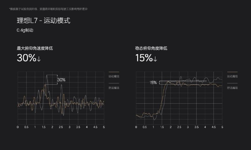

按照理想提供的数据,理想L7 Max在运动魔毯下以0.4G的制动力刹车,车辆减速过程中的最大俯仰角速度相比舒适魔毯下的运动模式降低30%,稳态俯仰角度减小15%。
当L7 Max以80公里的时速向一侧变更车道时,L7 Max的最大侧倾角速度降低35%,最大侧倾角度降低20%,整体而言侧倾的幅度更小、侧倾的出现也更缓。
