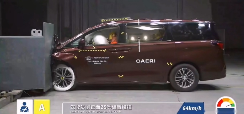

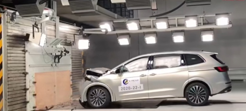

但很遗憾的是,在中国市场,能够查到的MPV车型的碰撞安全成绩却屈指可数。比如在C-NCAP上,最近两三年进行了碰撞测试的大众威然和岚图梦想家,都拿下了五星碰撞安全,而且岚图梦想家还是最近才完成测试的(标准更严苛)。而在另一个安全测试C-IASI中,最近三年测试的MPV车型也很少,只有荣威iMAX8、别克世纪、别克GL8 ES三款车。
因此从很大程度上来说,敢于参与安全碰撞测试的MPV车型应该都是有底气的,也是值得信赖的。
最近刚刚完成测试的岚图梦想家就是首款达到五星成绩的新能源MPV车型。并且岚图梦想家使用的是C-NCAP的2021版新规程,而大众威然还是用的2018版的规程,而C-IASI那边都是2020年版规程,严苛程度上讲岚图梦想家更大。在新规程中岚图梦想家需要进行驾驶员侧的侧面柱碰撞试验,以及电池包的测试评分,还有新增加对儿童乘员的保护评价,以及对AEB、远近光灯和车道保持辅助系统等项目的试验。
▲来自ACI-CMCC《2020款大众威然 C-NCAP全面测试》

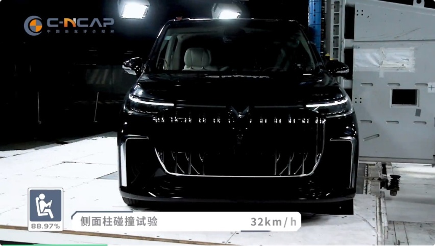

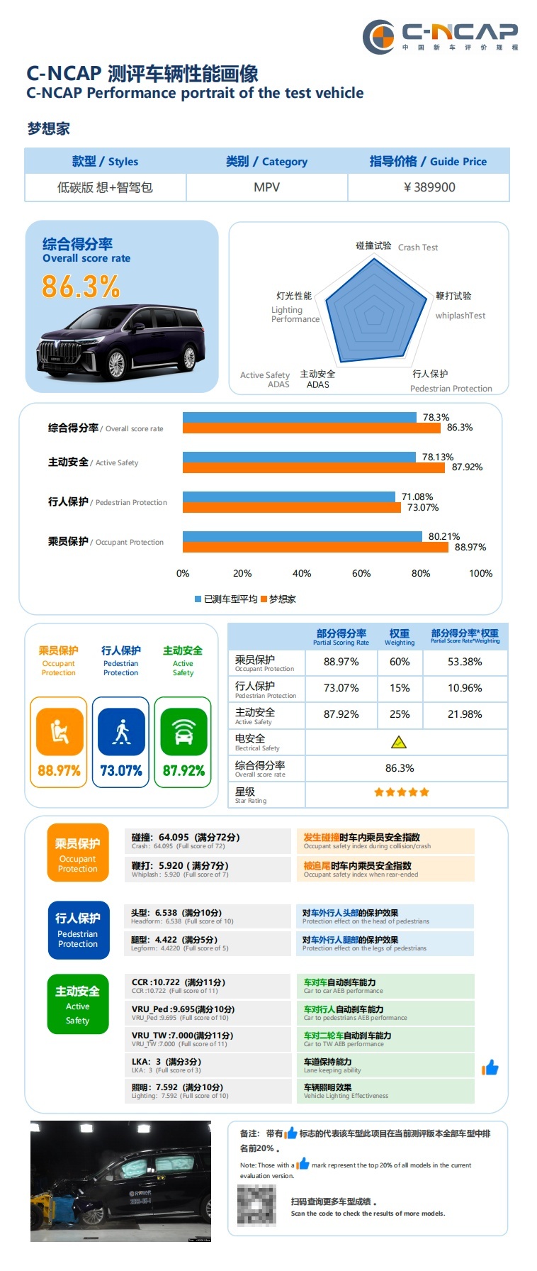

详细看一下岚图梦想家拿到的碰撞成绩,在用户最看重的乘员保护部分,岚图梦想家得分率为88.97%,领先平均值10.92%。

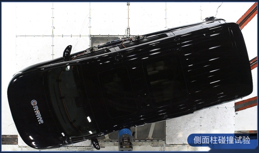

其中,岚图梦想家在正面100%重叠刚性壁障碰撞试验得分21.427(满分24)、正面50%重叠移动渐进变形壁障(MPDB)碰撞试验得分19.317(满分24),侧面柱碰撞试验得分15.567(满分16)。
尽管我们无法拿其余的MPV相比,但可以参照同为中大型的SUV车型理想L9和中大型轿车的蔚来ET7的碰撞得分。能够看到岚图梦想家乘员保护得分为76.515分,理想L9的得分是80.3分,而蔚来ET7为75.833分,岚图梦想家介于两者之间。
要知道,一般MPV的乘员保护得分都是弱于SUV和轿车的,主要是因为SUV高车身对乘员保护更好,而轿车的三厢结构比MPV的箱体更稳。尤其是增加了侧面柱碰撞试验后,MPV的弱势更明显。
但是这次岚图梦想家和同样是低车身的蔚来ET7相比,乘员保护得分更高,就是因为岚图梦想家在侧面柱碰撞试验得分能够高出ET7差不多2分左右。这说明岚图在研发之初就对MPV的最大碰撞测试弱项——B柱——进行了强化。

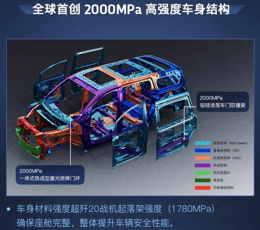

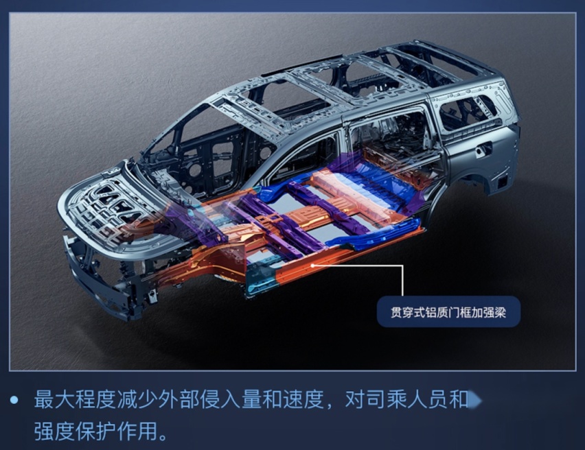

针对MPV比较薄弱的侧面碰撞,岚图梦想家采用了全球首创的贯通式铝挤门槛加强梁,再加上地板横梁、高强度电池包横梁、2000MPa一体式热成型激光拼焊门环、2000MPa铝硅涂层车门防撞梁这些结构,最大程度地减少侵入量和速度,对乘员和电池起到保护作用。
特别是一体式热成型激光拼焊门环这个结构,先是通过激光焊接线将不同材料、不同厚度的料片焊接在一起,从而在合适的位置使用合适的钢材,再经过加热冲压成型制造成一体式门环——这也是全球首次采用的。
这个门环的优势在于2000MPa+1500MPa+1000MPa的材料组合,主体采用1500MPa保证在发生碰撞时不变形;B柱下部采用1000MPa的高韧性钢材,在发生碰撞时可以吸收碰撞能量;而B柱Patch板采用的是1.8mm、2000MPa的超高轻度钢材,能够保证顶压合侧碰过程中的侵入量。而且相比于传统的分体方案,一体式热成型门环可以实现减重15%,这对于这款高端大型MPV来说也更有意义。
除了超强的笼式车身,岚图梦想家还使用了全球MPV首创的CBS车身填充结构增强材质、高压铸铝减振塔,以及分散式传力设计和稳定可控的变形模式,都进一步确保了车内乘员的安全。
根据岚图的说法,梦想家的白车身加上电池包的车身扭转刚度计算理论值可以达到约40000N·m/deg。“可能现在也有其他电动MPV车型说自己的扭转刚度能够达到个水平,但是岚图梦想家应该算是第一款达到这一水平的MPV,比之前的MPV车型大概高出一倍左右,”岚图方面透露,可想而知岚图梦想家的“结实程度”。

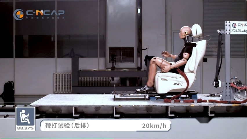

当然,在2021版C-NCAP专门修订的第二排鞭打测试、第二排儿童乘员保护评价、儿童保护静态评价、行人保护中更严苛的行人腿部和头部保护评价等试验项目中,岚图梦想家也做了特别设计。
比如在鞭打测试中,岚图梦想家的人体工程学座椅以及头枕,能够提供良好的舒适性和支撑性,减少惯性带来的头部向后甩动,防止颈椎过度屈伸损伤,在后碰中为乘客带来更好的保护。

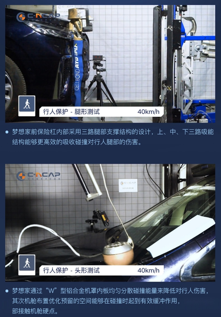

岚图梦想家前保险杠造型设计、超长悬臂式的风窗横梁、“W”型铝合金机罩内板等设计,都充分考虑了行人头部碰撞的安全性,减小头部伤害。在行人保护的头型试验中,拥有前舱设计的梦想家拿到了6.538分,这项得分高于理想L9、凯迪拉克锐歌这类SUV车型。此外,梦想家在前保险杠内部采用三路腿部支撑结构的设计,也能够大大降低骑行者的腿部伤害。

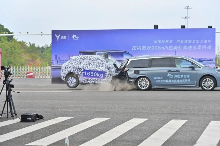

为此,之前岚图专门进行过一次110km/h超美标高速追尾碰撞,碰撞能量是美标的1.88倍,目的就是测试这种极限碰撞发生时对第三排乘员的保护作用。在超强全铝合金后副车架、激光拼焊热成型后纵梁、超强座椅骨架及横梁等加持下,岚图梦想家车身并没有发生严重的变形、三排乘员空间都得到有效保护,车门也在碰撞后自动解锁,车外人员可以毫不费力的将车门打来,方便车内乘员的快速转移。

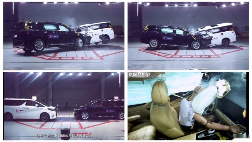

另外值得一提的是,之前岚图梦想家和日系某高端MPV对撞的测试视频也一度上了热搜。可以说,这款车在安全性能上很真切的体现了中国新能源造车的技术实力,在车身结构设计能力上已经是达到了世界一流。
