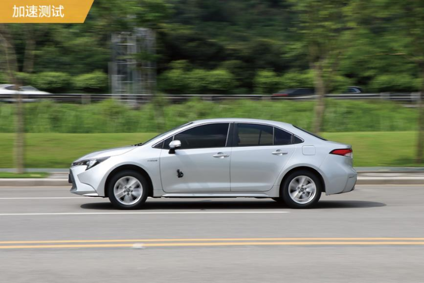

加速测试
韩泰iON ST AS采用了低滚阻胎面设计,较为注重能耗性能。在加速方面,我们测试了该轮胎和原厂轮胎在相同条件下进行的0-100km/h加速实测,韩泰iON ST AS所耗费时间相对于原厂轮胎更短,同时加速的顺滑性更好,整体驾驶体验却更舒适。在低速起动和直线稳定性方面,韩泰iON ST AS表现出色,给人留下了非常稳定的印象。
