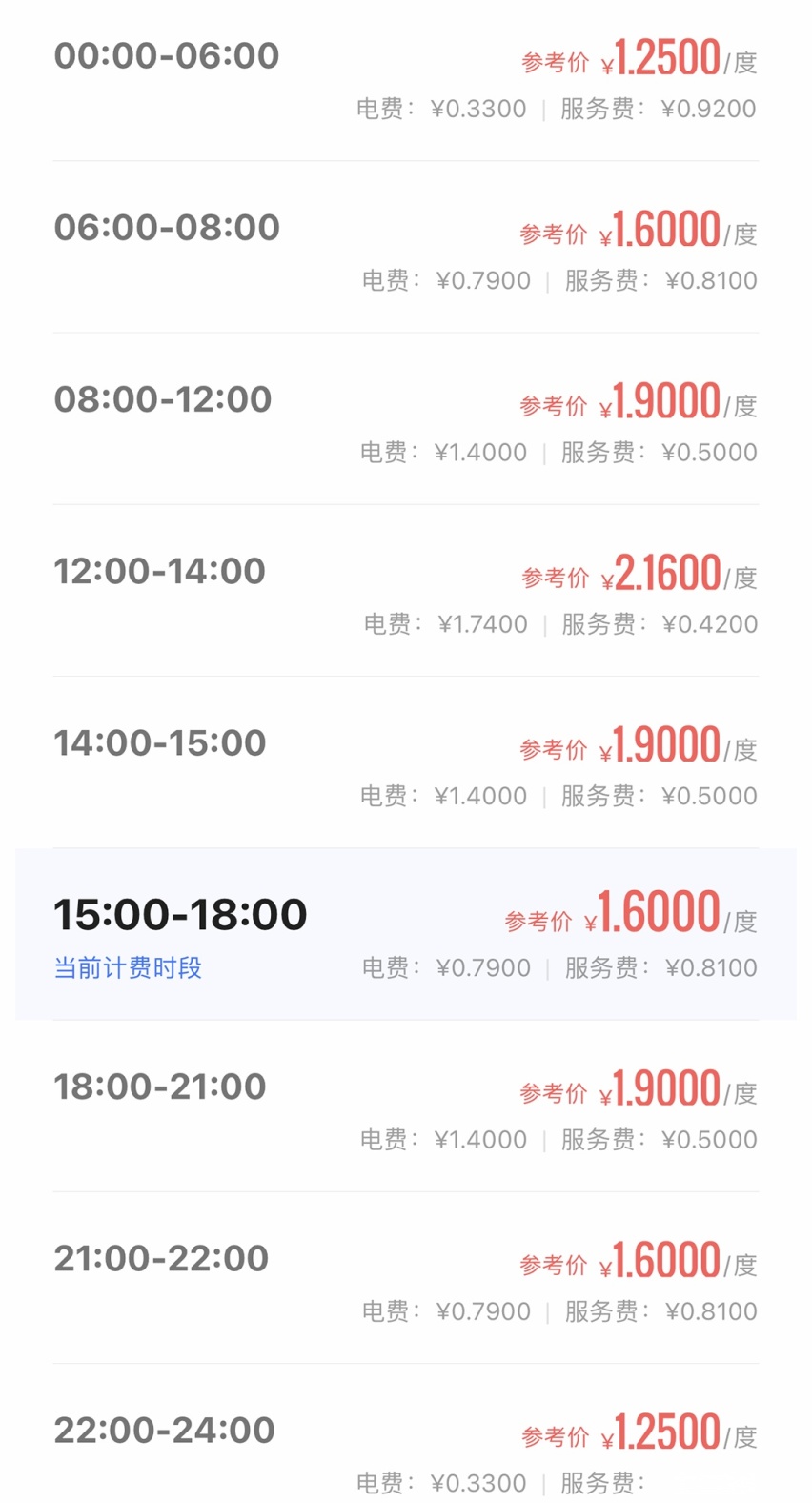

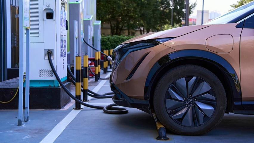

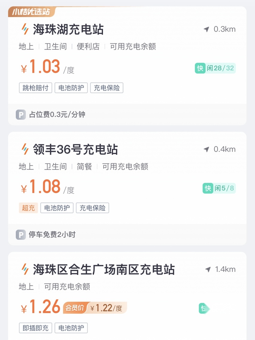

以教授所处的城市广州为例,教授查询到的公共充电桩日间充电价格普遍在1元至1.6元/度之间,大部分充电桩会在0点至8点的用电谷时收取最为实惠的价格,大多为0.7元至1元之间。
买电车被割韭菜了?充电桩费用猛增 想省钱得会这些!
有少数充电桩价格较高,达到了1.95元至2.4元/度的水平,但从整体看来接近或超过2元/度的收费并不多见,即使有也大多是集中在高峰期。

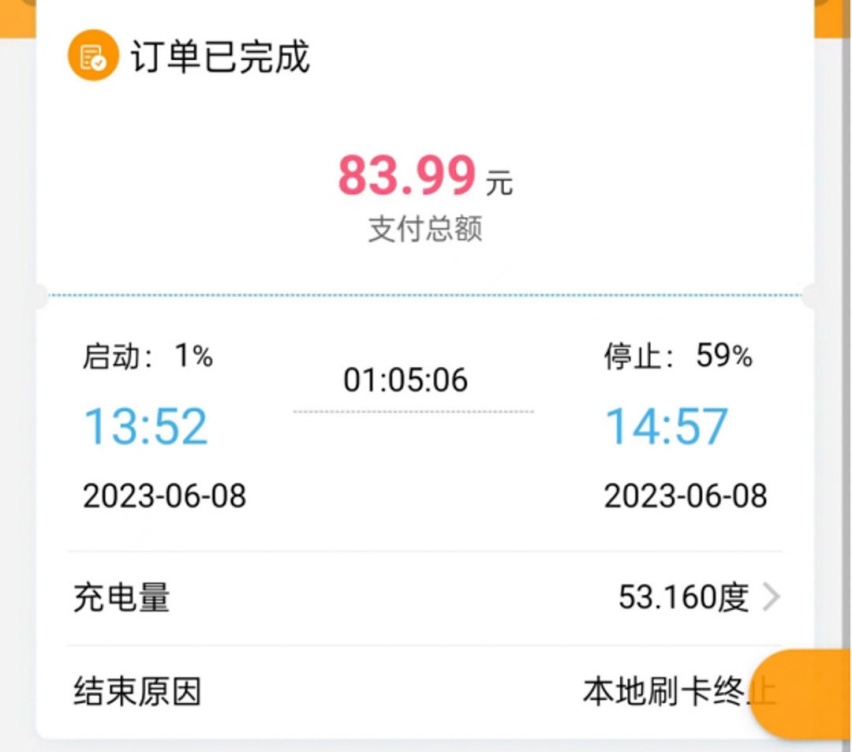

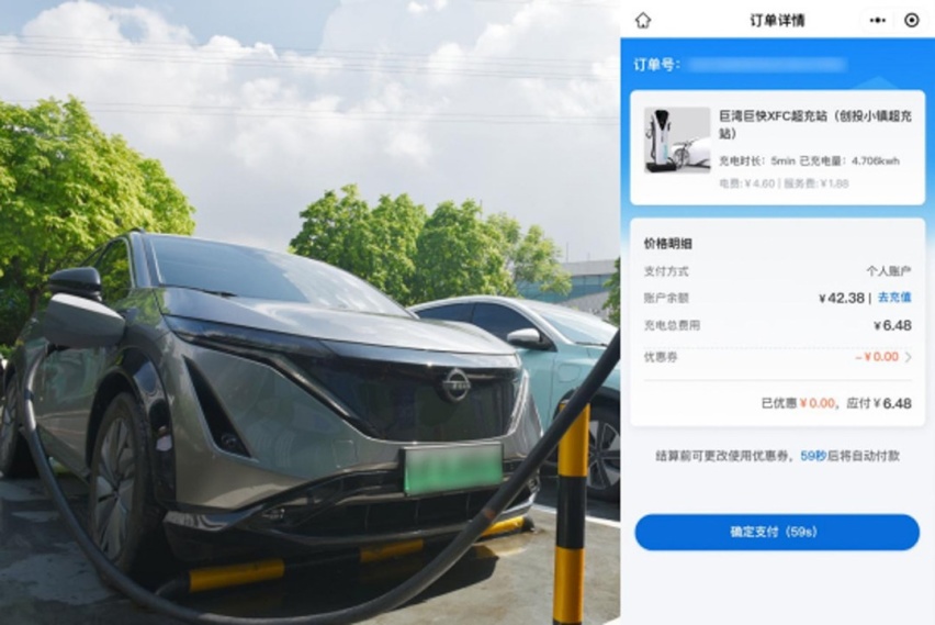

如果以教授公司附近的超充站为例,按照日间1.5775元/度的价格计算,从0开始充满一辆日产ARIYA艾睿雅90度的动力电池包需要花费141.975元,倘若按照教授在通畅的城市路况下实测得出16.2kWh/100km的电耗数据,每百公里的电费就是25.5555元,合计每公里不到3毛钱。

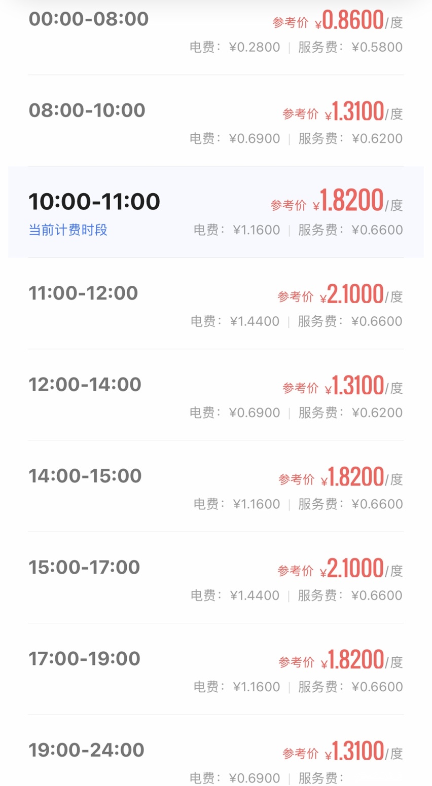

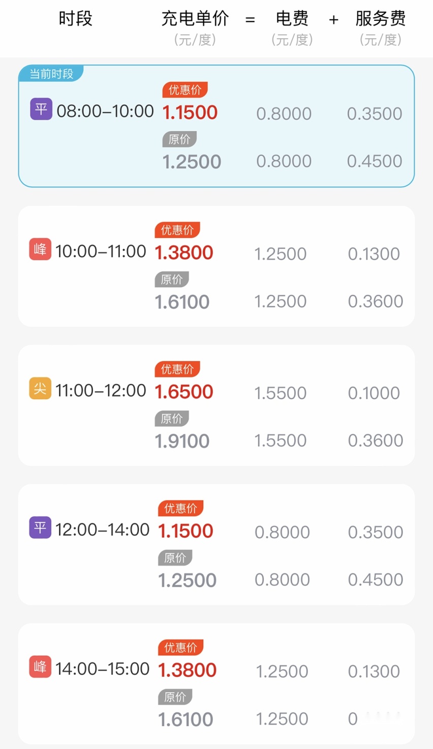

根据这些公共充电桩的价格组成信息,教授发现真正让充电“变贵”的主要有两个因素,首先第一个就是时间。
根据当前的电价规定,高峰时段用电需要支付更昂贵的电价;对于普通居民用电来说,高峰期的电价不管怎么涨,也不过是几毛钱一度;而充电桩用电属于商业用电,高峰期电价本身就已经超过1元/度,在高峰期充电价格自然也会更高。
除此之外,那就是服务费了。教授注意到部分贵价充电桩除了基础电费本身较高之外,其服务费也不低。几毛钱一度的服务费加上一块多的电费,总数就能达到2元/度的水平了。
所谓服务费,其实里面包含了场地费用、设备费用、维护费用等多种项目,因此如果是一些建设在大型商圈、繁华地段或高速服务区等特殊场地的充电桩,其所需承担的场地费用、维护和管理人员的费用也会更高,从而导致服务费更贵,整体充电价格自然也会更高。

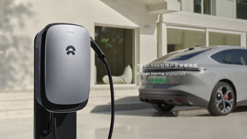

因此,对于拥有固定车位的朋友,教授始终建议大家报装专用的新能源汽车充电桩。
这一业务是指在居民用电的基础之上,单独申报充电桩专用的电表与线路,并且对汽车充电进行单独计费。

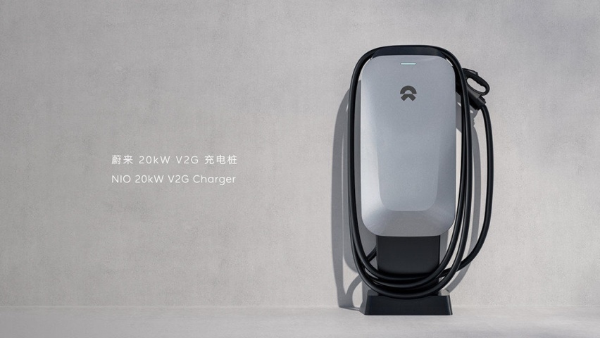

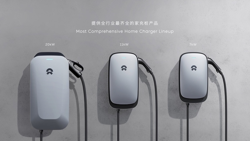

首先从使用角度看,用户可以报装最高380V电压的家用“快充桩”,充电功率能够达到11kW,部分品牌的新产品甚至能够达到20kW,补能速度更快,使用体验更好。

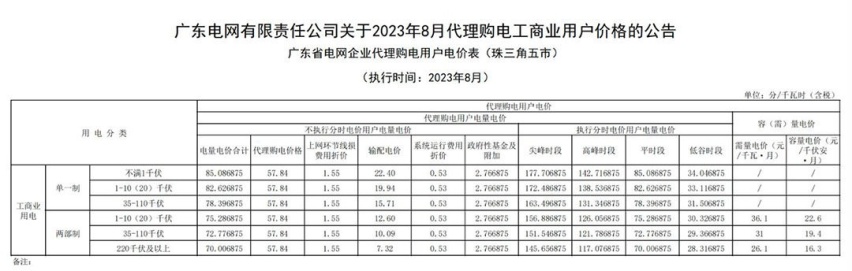

以广州的商业电价为例,1-10(20)千伏的商业用电如不执行分时电价,收取0.826元/度,而如果执行分时电价,那么夜间低谷时段用电价格仅需0.331元/度;虽然比居民用电的低谷时段收费贵了0.1元,但依然远低于公共充电桩价格。
同样按照90kWh电池包计算,从0开始完全充满只需29.79元,按照16.2kWh/100km电耗计算,每公里花费只需0.054元。
