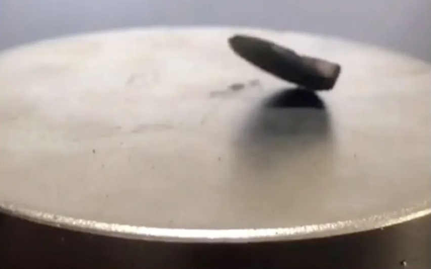

8月1日,一段由华中科技大学研究团队制作的LK-99悬浮视频在网上疯传。当材料释放磁场时,漂浮在磁铁上方是二磁性的标志。这是超导体的一个典型特征,通过一种叫做迈斯纳效应的现象实现的,首次报道 LK-99 的作者还附上了一段它部分悬浮的视频。
值得注意的是,仅有悬浮现象并不能使某物成为超导体。它还必须在严格的测试中显示出零电阻。其他东西悬浮是因为它们具有二磁性,比如石墨,而LK-99可能只是一种新型的二磁性材料。
