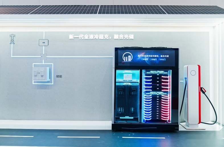

近期推出的部分中高端电动汽车是敢于这么说的,充电速度确实很快;曾经的主流400V充电平台普遍只能做到SOC 30%~80%半小时的充电效率,而800V超高压充电平台可以做到10%~80%充电15分钟左右。甚至有些车辆可以做到“一秒一公里”的快速充电,似乎充电慢的缺点就要被克服了。

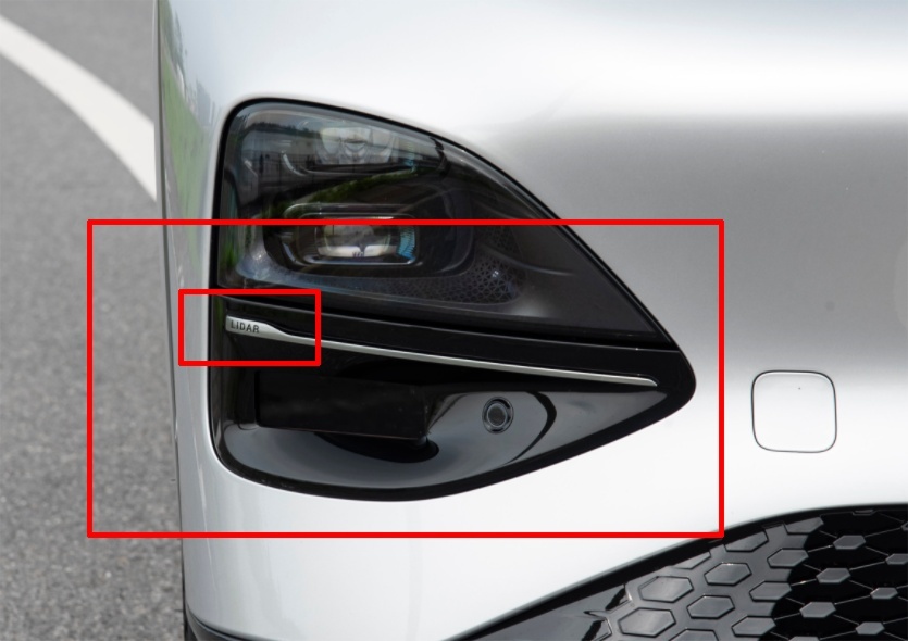

不过这并不是最有看点的地方,其指导价为20.99-27.69万,其中22.99、25.49、27.69万的三个选项竟然还都装备了双激光雷达!一个激光雷达的成本接近万元,22.99万的小鹏G6用了两个,其次还有5个毫米波雷达、12个超声波雷达和12个摄像头,其智驾系统硬件成本投入也很大。
